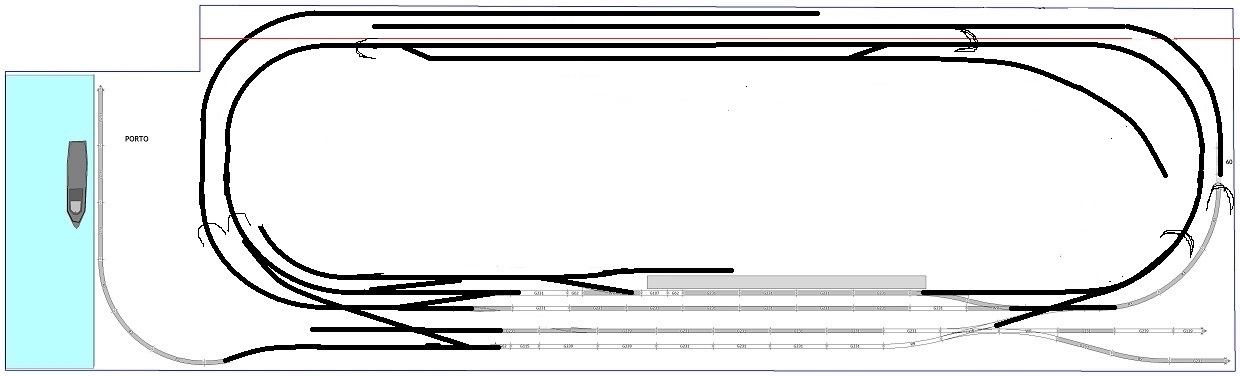

ciao grazie mille. Ottima idea. Che pendenza dovrei dare alle due linee? e il piano sottostante che altezza minima dovrebbe avere? 80/90mm dal piano ferro?
grazie
ora provo a progettare questa soluzione

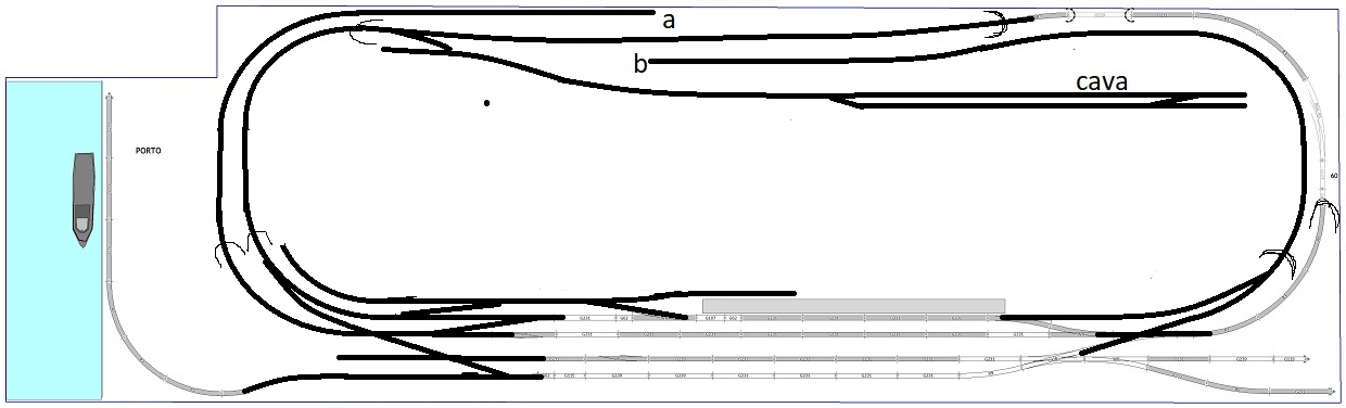

Ho effettuato la prima modifica inserendo il quarto binario in stazione

ciao per prima cosa dovresti mettere le misure
comunque 80 dovrebbero bastare e 3% pendenza anche 3,2 nel dritto se usi composizioni non importanti quindi in 2,5 metri passi sotto
per guadagnare in lunghezza forse devi usare questa soluzione
quarto binario.jpg [ 86.56 KiB | Osservato 3671 volte ]

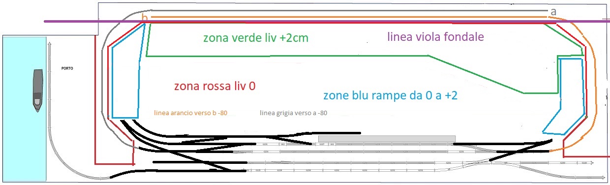

ciao le rampe sarebbero sempre due a-b che scendono dietro al fondale
quarto binario.jpg [ 82.02 KiB | Osservato 3589 volte ]
la zona verde la ricavi posizionando per esempio una lastra polistirolo da 2cm e per le zone blu sempre polistirolo tagliato poi fissi sul piano rosso che è il tuo livello 0
quarto binario - Copia - Copia.jpg [ 110.39 KiB | Osservato 3589 volte ]
ai lati fai le due colline

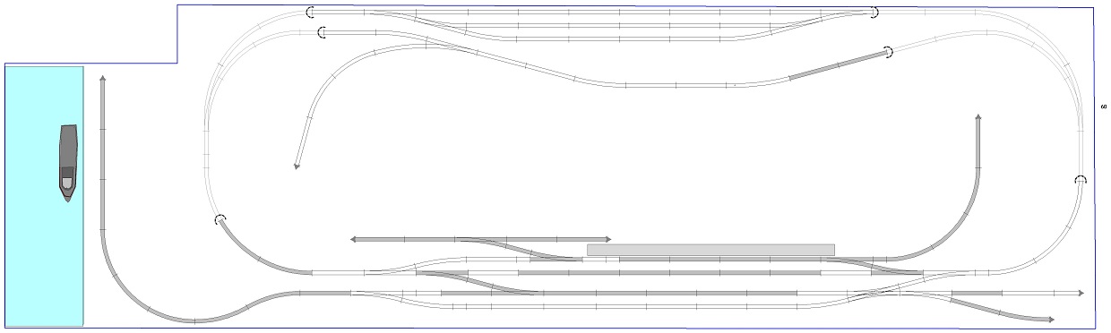

Nel frattempo io avevo pensato ad una soluzione diversa, con la stazione ombra posta dietro al fondale ma senza rampe di accesso. Ovviamente tra la nascosta e la linea in vista ci sarebbe un fondale.
cava di marmo mod_1.jpg [ 64.13 KiB | Osservato 3560 volte ]

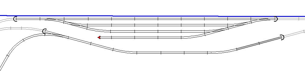

Volendo si può stringere ancora di più la vecchia linea non elettrificata che raccorda la fabbrica, ricavando almeno altri due binari tronchi nella nascosta (per gestire un pap) in questo modo

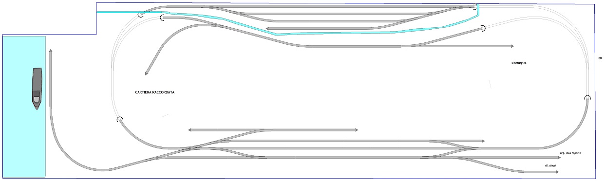

Ho fatto alcune modifiche al tracciato.
Per prima cosa ho elminiato il 4° binario, ridisegnando il piano stazione con la modifica dell'accesso sia sul lato destro, con uno scambio a 3 vie, sia sul lato sinistro con uno scambio inglese che permette inoltre di raggiungere direttamente il binario del porto partendo dallo scalo merci. Questa configurazione mi permette di allungare il primo e secondo binario per farci stare composizioni leggermente più lunghe di quelle che potevano entrare nella versione precedente. Ho inoltre eliminato il raccordo diretto con la cava di marmo che ora è diventata una siderurgica, raccordata sulla vecchia linea diesel interna. Rimane invece il raccordo alla cartiera posta sul lato sinistro. L'eliminazione del raccordo sul binario 1 mi permette di assegnare questo binario al servizio viaggiatori. Ora pertando il 1° binario è ad uso esclusivo del servizio viaggiatori. Il 2° binario fa sia viaggiatori che merci, mentre il 3° binario è ad uso esclusivo merci (non è elettrificato).
