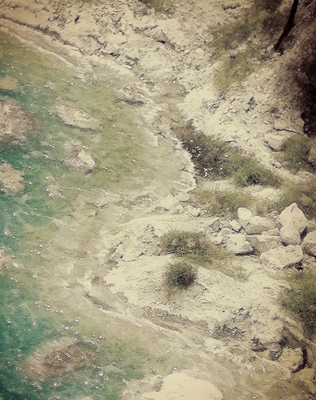

MessaggioInviato: martedì 30 ottobre 2018, 14:50
NUOVO VIDEO!!!
Complemento al precedente tutorial.

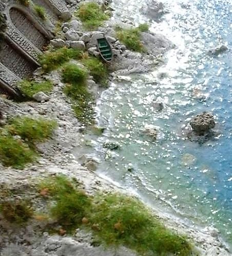

Altre idee...
https://www.youtube.com/watch?v=ZVdkxfM68NU

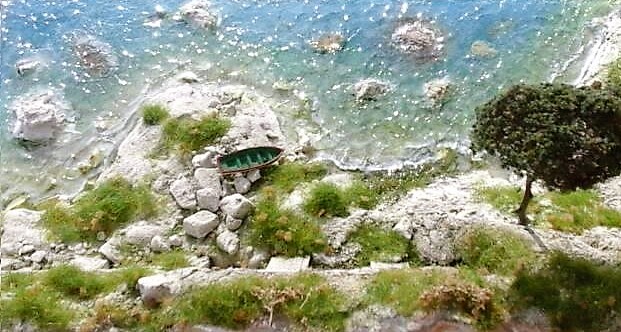

MessaggioInviato: giovedì 1 novembre 2018, 12:59
Grazie mille, ma credo che il risultato ottenibile con i prodotti da te citati, sia molto simile ai miei precedenti lavori fatti con alcool e silicone.L'unico vantaggio mi pare che i prodotti siano inodore, che comunque non è cosa da poco :wink:

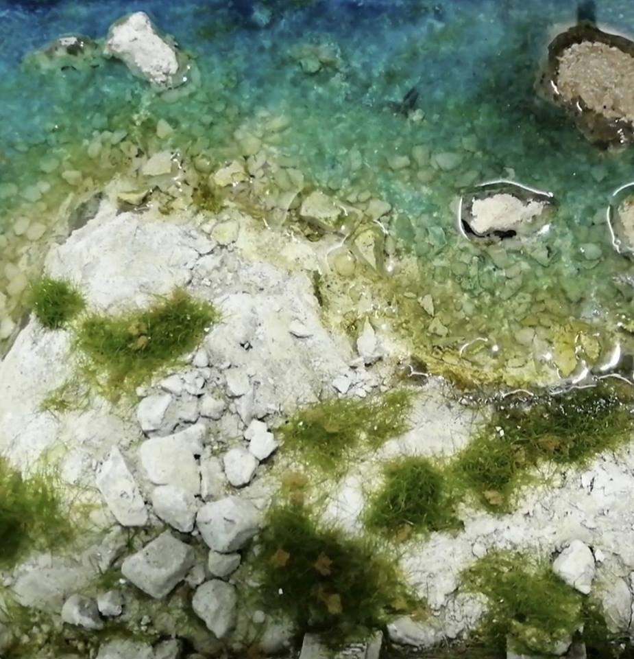

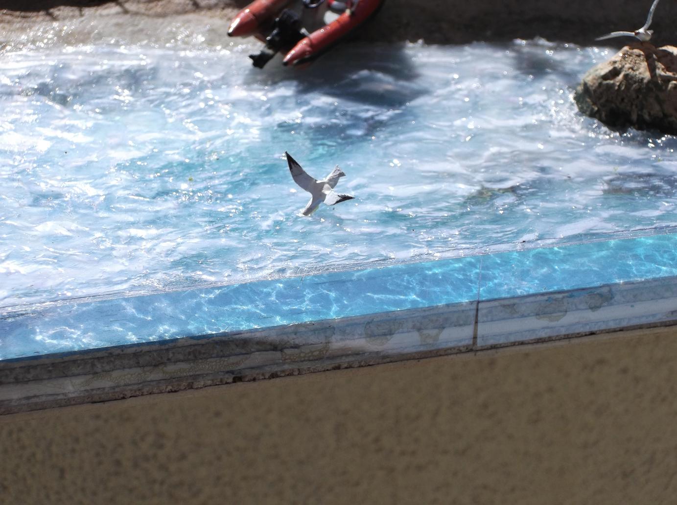

Intanto gli esperimenti continuano e ho provato a fare un pò di schiuma...
mmare.jpg [ 291.71 KiB | Osservato 6580 volte ]

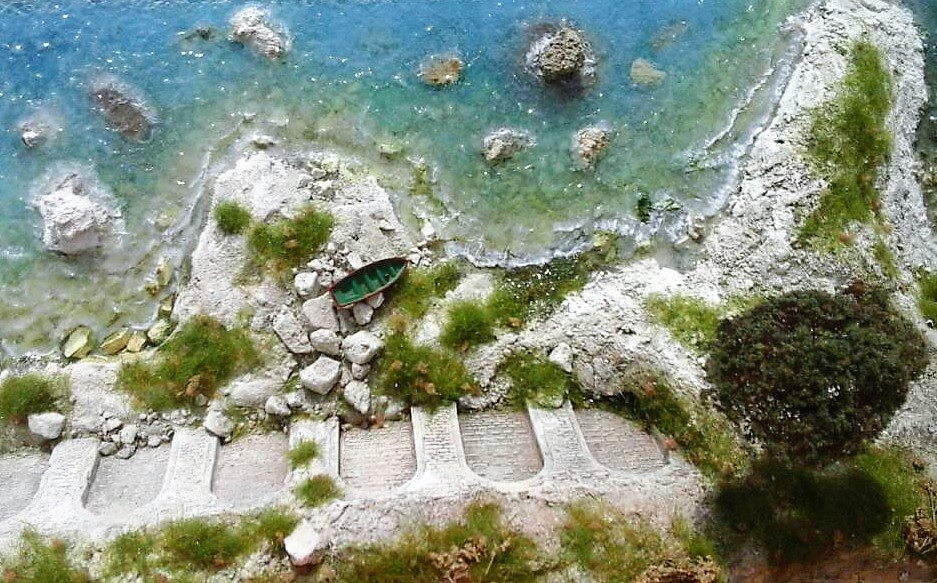

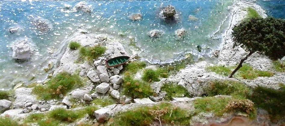

MessaggioInviato: sabato 3 novembre 2018, 11:04
:arrow:
Ancora esperimenti con un mix di tecniche...

Per simulare maggior profondità, come si evince nelle foto precedentemente postate, ho usato della vernice trasparente opaca (applicata prima della resina e del gel) .Quindi a riva dove l'acqua è meno profonda il fondale è più visibile, mentre spostandoci più a largo l'acqua sarà meno trasparente.

Osservo e commento la tua foto s55.
Finora si è parlato di quali materiali usare per riprodurre il mare e della tecnica per ottenere le onde, dalle quali in determinate condizioni potrebbe derivare la schiuma, come l’hai chiamata tu. Non vi è dubbio che stai ottenendo risultati eccellenti.
Vorrei invece fare riferimento alla forma che hai dato a queste onde. Sappiamo che le onde nella realtà si formano per effetto del vento, delle correnti marine e della conformazione del fondale (escludendo per ovvi motivi i maremoti). Il tuo mare sembra calmo e le onde riprodotte deriverebbero quindi dalla brezza marina e un po' anche dal fondale roccioso. Per dire, se invece il fondale fosse quello di qualche spiaggia sabbiosa dell’Adriatico, con una inclinazione dolce, il vento genererebbe onde larghe che disperdendo energia lascerebbero sulla battigia un ampio ventaglio di schiuma. Ma il tuo mare è calmo e l’infrangersi delle onde sugli scogli di conseguenza non dovrebbe schiumare, se non in minima parte.
Ciò che non mi torna, con tutto il rispetto e spirito collaborativo ovviamente, è che le onde da te riprodotte al largo non sono compatibili con l’onda più ampia infranta sulla spiaggia, quella che si vede in centro foto. Ovvero l’onda infranta così come l’hai riprodotta dovrebbe avere dietro di sé altre onde della stessa forma larga, che invece qui sembrano più quelle di un lago alpino, come già qualche altro ti ha scritto. La domanda è: quando rappresenti l’acqua del mare, in realtà rappresenti il vento (che non si vede) e il fondale (che si intravvede)? Quindi ci deve essere una logica fra le tre cose?
Tornando alle tecniche, prova a scaldare con un phon industriale le creste e la parte finale della colata, quella che dà sulla riva. Ho pensato a questa tecnica perché cristallizzando il prodotto usato dovrebbe assumere un aspetto biancastro, ancora modellabile in fase di asciugatura. Se trovo la cartuccia avanzata del tec7 e il suo diluente faccio una prova anch’io e se ne esce qualcosa di presentabile ti posto una foto, sennò ti dico che era un’idea del piffero (la mia ennesima, peraltro).
