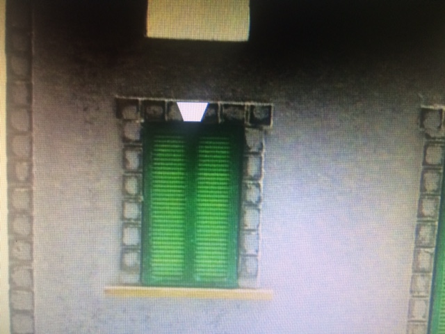

Prova persiane, alla portata di tutti: semplici, veloci, costo zero, risultato da giudicare.
disegno persiana molto semplice, ho usato Paint di Windows.
L'ho stampato con PSP, per settare le dimensioni molto più facilmente.
Poi ho ritagliato una cornice in cartoncino.
Immagineupload gifs
Colorato con un pennarello la cornice, cosa da migliorare, perché così è molto scadente, magari cercando un pennarello adatto, ed incollata alla stampa.
Risultato incoraggiante, tra l'altro è quello usato da Silvio in Milano chiaravalle.

MessaggioInviato: martedì 26 dicembre 2017, 10:25
Messaggi: 5090
Molto bene per Celioth, grazie ad Andreachef.
Un passettino avanti, con la prova degli infissi superiori, per i quali non ho ancora trovato un modo degno di colorarli, e che penso di trovare in cartoleria appena riaprirà. L'immagine sul mio monitor è praticamente il doppio dell'originale.

Messaggi: 435
Solo una modesta osservazione, a fronte di un lavoro bellissimo e di grande maestria.
Ma le pietre sopra le finestre non dovrebbero essere trapezoidali, per non cadere?
finestra.JPG [ 93.06 KiB | Osservato 5596 volte ]
 Oggetto del messaggio: Re: PLASTICO: Torma Porta Nuova.
MessaggioInviato: martedì 26 dicembre 2017, 12:39
Messaggi: 5090
Quello che ho fatto è la, quasi, copia di un edificio vero trovato a Viareggio percorrendo le strade con Google Maps, di cui non ritrovo l'immagine, ma che se ritroverò posterò. In quel caso era proprio così. Del resto ho l'impressione che quelli siano solo ornamenti che nulla hanno che vedere con la struttura portante dell'edificio.
