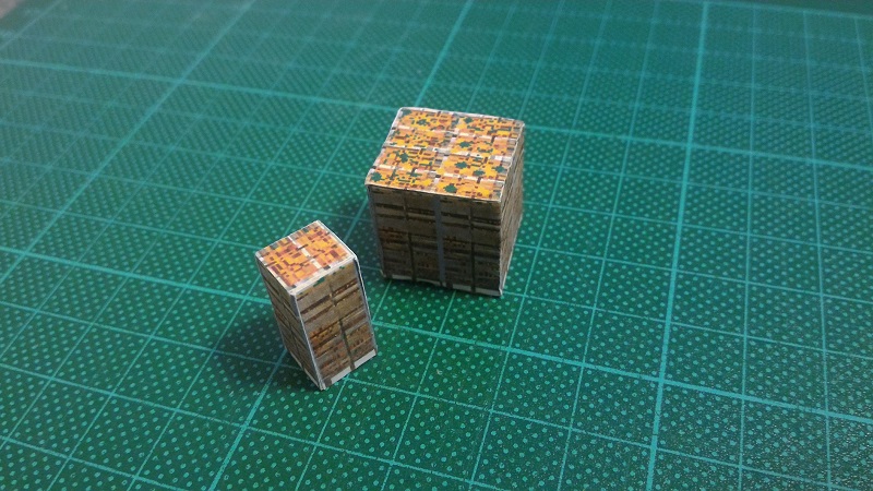

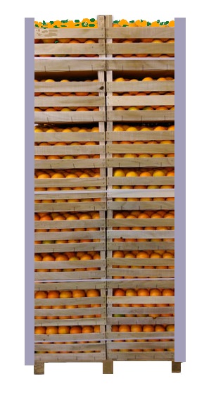

Riguardo invece alle casse di arance la procedura è stata un pò "elaborata".
Sono partito da una ricerca di foto in rete che ho elaborato e stampato cercando di portarle più o meno in scala.
Poi ho tagliato dei blocchetti di legno su cui incollare le foto ritagliate.

Ma dopo aver incollato il tutto il risultato non mi soddisfaceva.
Risultava molto, come dire... piatto?!? :?

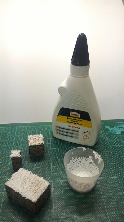

Poi mi sono ricordato che avevo conservato un bel pò di quei pallini con cui vengono imbottiti i cuscini salvacollo, avete presente?

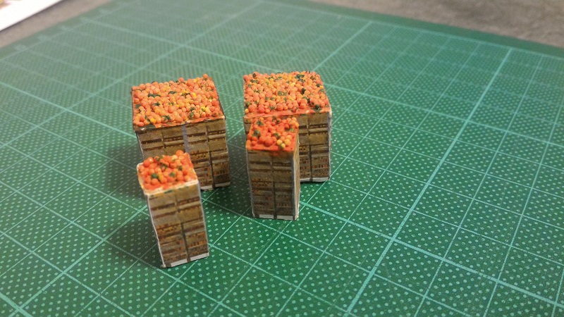

Insomma, le dimensioni dei pallini mi son sembrate giuste per interpretare delle belle, grosse e succose arance siciliane, made in Italy 100% :D
Un tocco di colore et voilà, il carico è pronto.
Cesare
