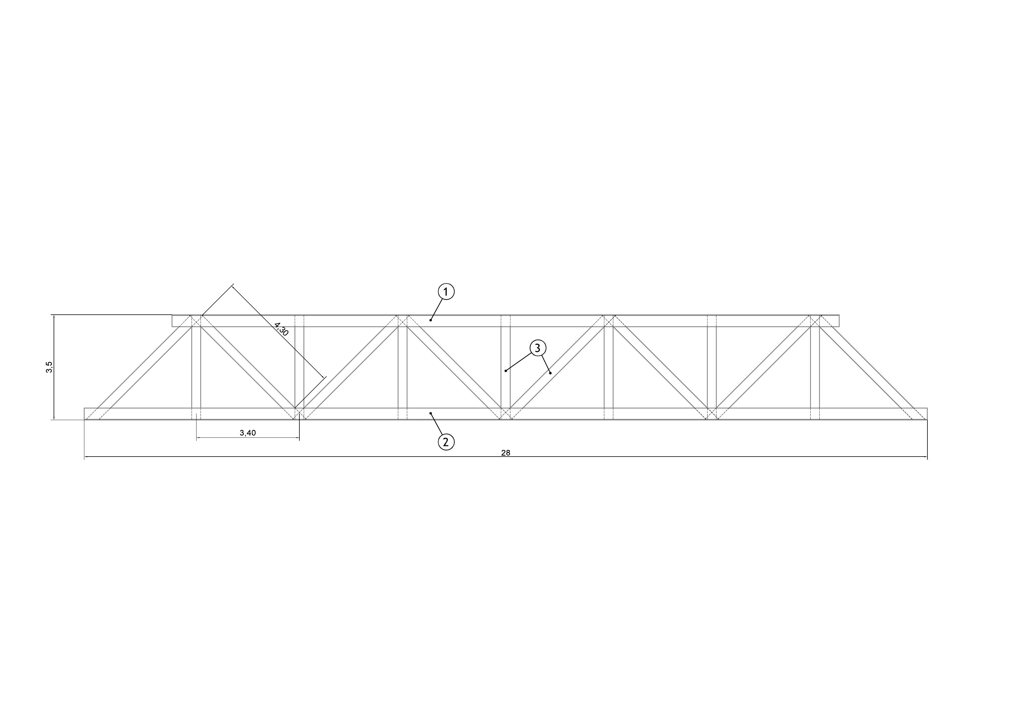

Non so se me la sono andata a cercare, ma secondo me la costruzione di un ponte in miniatura a travata metallica, semplificato nei suoi elementi principali, è alla portata dei modellisti più evoluti .
Di seguito ho ipotizzato uno schema di ponte di lunghezza circa 30 cm , e mi auguro che sia comprensibile

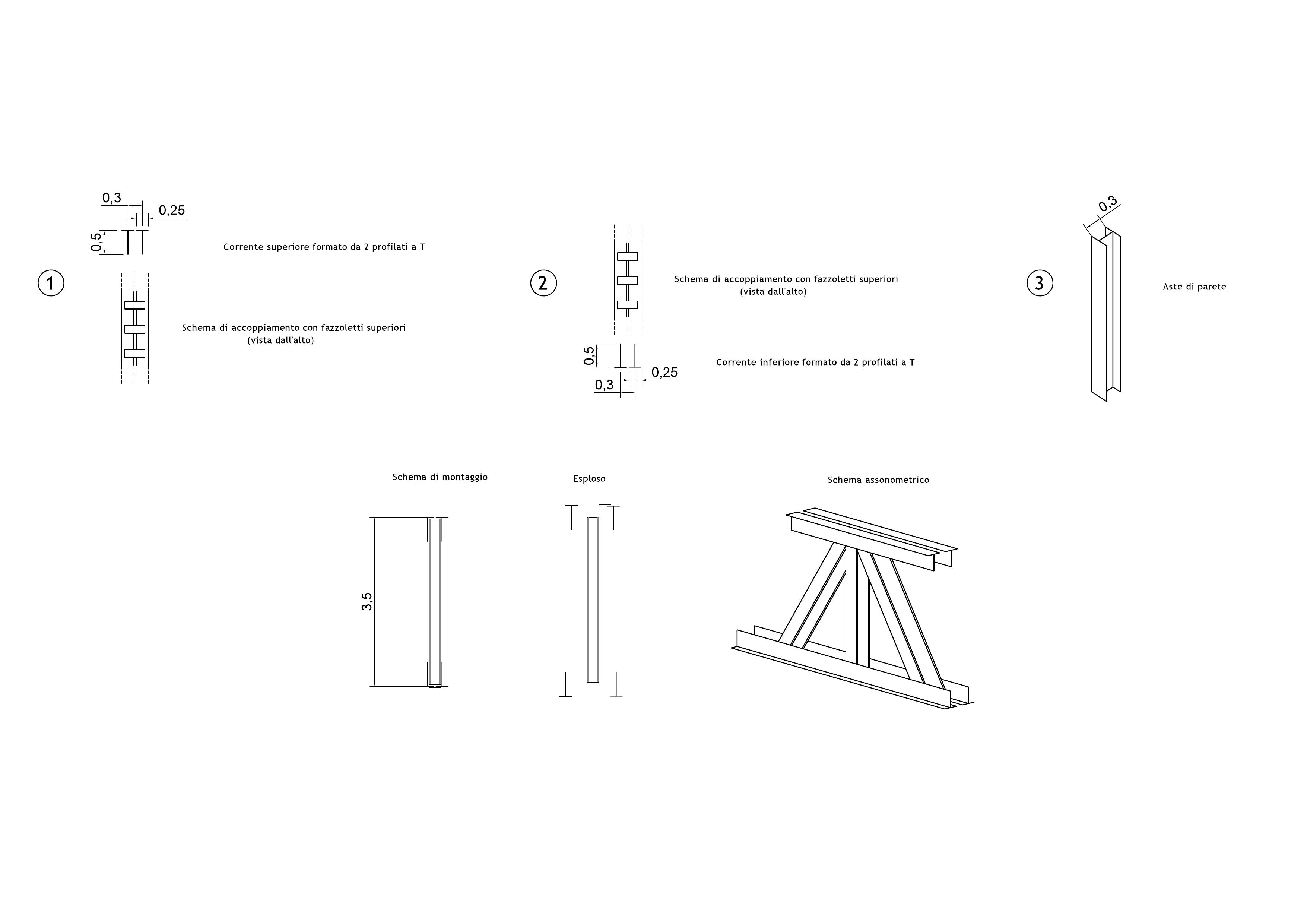

I correnti superiori ed inferiori (1) e (2) potrebbero essere costruiti con lamierino in fotoincisione e saldati . In alternativa si potrebbe provare con la stampa 3d??
I diagonali e le aste di parete (3) possono essere realizzati allo stesso modo, ma se non ricordo male in commercio dovrebbero esserci delle travi a doppi T in miniatura già pronte
Assemblando i pezzi come da schema, si otterrebbe sicuramente una travata triangolare molto simile, nella sua essenza, ad una travata tipo FS.
Che ne pensa?

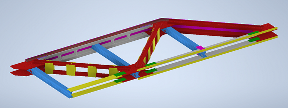

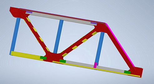

Tornando a quanto detto precedentemente da Giovanni "pandrol", posto la mia idea che sto portando avanti e che vorrei realizzare mediante stampa 3d:
si tratta di una struttura reticolare "semi scatolare" che trae spunto da un ponte reale, oggetto di rilievi metrici e fotografici.
E' un assieme ottenuto dall'assemblaggio di più parti, questo per cercare di ottenere (in un futuro?) la riproduzione di possibili varianti sia di forma che di lunghezza.

Giovanni, mi spiace ma quel disegno è sbagliato per principo, se fosse a un esame ti cacciano fuori. :wink:
Quando si disegnano strutture reticolari si deve lavorare sempre sulle mezzerie delle varie parti e tutto deve convergere nei nodi che devono essere nella mezzeria delle travi inferiori e superiori. Se nel tuo disegno le tracci vedrai che risultano fuori dalla struttura, pertanto il traliccio non regge manco se stesso.
Senza scomodare testi e professori universitari, in rete trovi tutto, e pure spiegato in modo comprensibile a quasi tutti su alcuni siti.
Poi costruiscilo con i materiali che più ti pare , ovviamente tenendone conto nei calcoli dimensionali e di peso.
Gentile Marco_58,
mi dispiace ma questa volta caccerebbero Lei fuori , non me . I motivi sono i seguenti:
-) le aste delle strutture metalliche devono concorrere non nella mezzeria, bensì nell'asse baricentrico degli elementi. Supponendo che Lei sia in grado di calcolare il baricentro di una trave TT ad occhio (che non è la mezzeria della trave) , noterà che tutte le aste dello schema hanno gli assi baricentrici concorrenti nello stesso punto
-) ammesso di voler considerare come disegno di carpenteria uno schema semplificato , non è vero che il traliccio non si reggerebbe. Quando gli assi baricentrici non si incontrano nello stesso punto si generano sforzi flettenti aggiuntivi di cui si deve tenere conto nel dimensionamento delle strutture . La crisid ella struttura è tutt'altro che certa
-) per effettuare il dimensionamento di un ponte in miniatura con calcoli strutturali "veri" (come Lei sostiente) , è necessario stabilire non solo la geometria della struttura, ma anche il treno di progetto. Pertanto Le consiglio di sbrigarsi a sfogliare le pagine della rete e cercare il convoglio con cui Lei intende progettare un ponte in miniatura, per farlo sapere a tutti onde evitare brutte figure. Ma dubito che lo troverà.
Siccome lo scopo del forum è divulgativo, voglio aiutarLa e la informo che nel progetto dei ponti veri il treno di progetto attuale è l' LM71.
Comprendo la sua reazione: in effetti capire oggi dopo 40 anni come si può fare una trave reticolare in miniatura deve essere stato sconcertante. Se invece di pensare per tutto quel tempo si fosse iscritto ad un corso di ingegneria civile, forse adesso si sarebbe risparmiato l'ennesima figuraccia.
E non si preoccupi: i miei esami sono stati tutti superati con soddisfazione mia e dei docenti che mi hanno esaminato , ormai 20 anni fa, che evidentemente Lei non ha avuto modo di conoscere.
Cordiali saluti
Giovanni
P.S. : se desidera, in privato Le farò avere la lista dei ponti e dei viadotti su cui è meglio che Lei non passi per la sua incolumità

Mi sono permesso di presentare uno schema di massima di una struttura reticolare , scomposta nei suoi elementi salienti , immaginando che qualche modellista più esperto potesse ricostruire le varie membrature con le moderne tecniche (taglio laser, stampa 3d), per poi riassemblare il tutto e ottenere qualcosa di verosimile.
Ho chiesto in generale a tutti ed in particolare al sig. Giulio ed attendo gentile risposta al quesito . Che ne pensate?

Caro Giovanni, datemi un disegno quotato e io faccio qualunque cosa, il problema sono gli spessori: i profilati metallici, anche i più fini hanno spessori maggiori rispetto alla riduzione in scala (ma non si nota).
Io avevo iniziato la progettazione per la stampa 3D in resina con spessori minimi aumentati, il risultato era stato più che buono.
