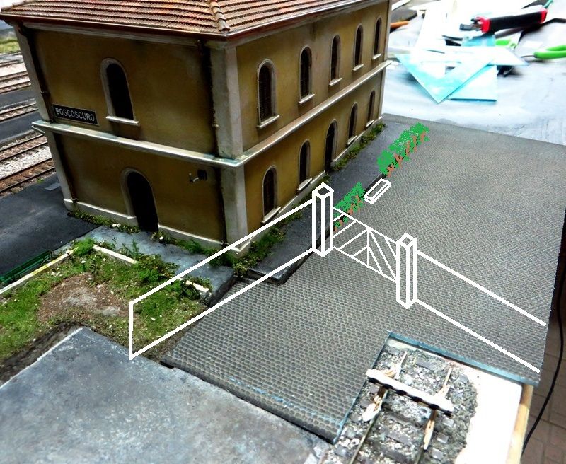

A stazione incollata un primo studio sul posizionamento e sulla forma dei muri.

Il problema è rappresentato dal salto di quota che c'è tra il piano strada ed il marciapiede del FV.
Acclarato che i muretti stile Castello Incantato non vanno bene ho ipotizzato altre due soluzioni che prevedono l'utilizzo di un selciato di produzione commerciale (tagliato usando una dima in cartone) e l'adozione di un lungo scalino che corre parallelo al lato lungo del FV.
Il piccolo cancello pedonale troverà posto provbabilmente in prossimità del marciapiede di stazione come spesso si vede nelle strutture FS.
I muri alti saranno, o dovrebbero essere... i tipici muri FS giallo/grigio/bianco.
La finta porta lato cancello sarà dipinta in giallo o binaco. Al momento è na vera schifezza! :lol:
Saluti e grazie per i suggerimenti :wink:
Giuseppe

Che ne diresti di una siepe per nascondere il dislivello del marciapiede?
I gradini di accesso al portone lato strada si possono omettere per ottenere una recinzione ininterrotta.
Il muro con il cancello di accesso alla zona del tronchino potrebbe essere leggermente dislocato, anche per avere libero transito sul marciapiede intorno all'edificio.
Adoro il caos ordinato che regna sul tuo plastico. :D

Io diminuirei la profondità del marciapiede attuale a circa 15 mm (forse anche 10) e realizzerei il gradino a giro per tutto il perimetro.
Alla destra del FV (visto dalla strada) al gradino aggiungerei lateralmente una rampa, come se realizzata successivamente dalle Fs per agevolare il passaggio di eventuali carrozzine.
Per quanto riguarda la pavimentazione del piazzale, mi piace quella trama che ricorda molto quella nostrale se oppurtunamente rivisitata dalle tue sapienti manine...

Grazie Marco, l'idea della siepe non è affatto male, la valuterò molto attentamente guardando anche cosa offre il mercato.
Per quanto riguarda il cancello di accesso al tronchino, direi che il mio scopo era di chiudere l'accesso ai binari da questo lato, lasciandolo solo dal lato opposto, protetto dal cancello pedonale FS.
La sistemazione che ho ipotizzato lato tronchino ricorda la ormai demolita stazione di Carini (dove io abito), proprio con questo "cul de sac" vicino alle aiuole che serviva la porta laterale del FV per un locale di servizio.
Salvo, l'idea della rampa per disabili (civile conquista dei nostri giorni) mal si addice agli anni 70/80 dove la sensibilità su questo importante aspetto era ancora poco sviluppata.
Per quanto riguarda il gradino a giro è una delle ipotesi al vaglio ;)
