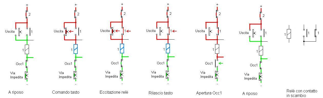

Commutazione alimentazioni - 7.JPG [ 47.95 KiB | Osservato 3515 volte ]
Nella convenzione di disegno, la bobina di un relè è rappresentata da un rettangolo barrato.
I contatti sono disegnati a bobina disalimentata. Esistono normalmente aperti (si chiudono all' eccitazione) e normalmente chiusi (si aprono all' eccitazione).
All' eccitazione della bobina i contatti si spostano verso sinistra (nel disegno).
Un numero a fianco di bobina e contatti li identifica e li lega. Stesso numero, stesso relè.
I relè commerciali hanno normalmente i contatti in scambio. E' la combinazione di un normalmente aperto ed un normalmente chiuso. Con un polo in comune.
E' l' ultimo a destra rappresentato.
Ma nulla vieta di usarli come contatti singoli (normalmente aperto oppure normalmente chiuso).
Per costruire lo schema più sopra si può fare un blocco per volta e provarlo.
Una volta controllato il funzionamento, si può riprodurre il blocchetto "in serie".
Ovviamente non è un' operazione del tipo " lo tolgo dalla scatola, lo metto e và".
Richiede un minimo di conoscenze elettriche. Sia per la costruzione, sia per diagnosi di eventuali guasti nel tempo.
