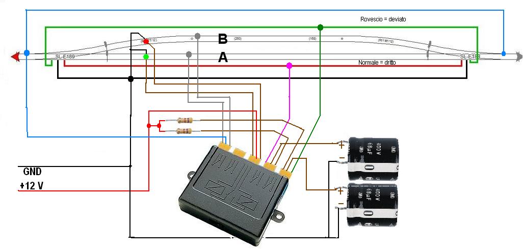

Beh, sì .. c' è sempre la soluzione alla Marcello. Pragmatica, non sfoggia la cultura elettronica che ha, addiritura la potrebbe far funzionare qualcuno con solo qualche nozione di elettrotecnica, ma potrebbe essere alla portata di molti :
Con relè PANASONIC DS4EML212
da circuito stampato, bistabile a 4 scambi e due bobine
reperibile presso RS : 217-2797 a Euro 13.07+IVA
Stazione precedenze a reed e relè bistabile - 2.JPG [ 66.72 KiB | Osservato 5978 volte ]
Edit : correzione collegamento bobine su segnalazione di red707. Aggiunti riferimenti dei componenti
Con relè ROCO 10019
a pettine, bistabile 4 scambi e a due bobine commutate
reperibile da Lippe a Euro 15.80
Stazione precedenze a reed e relè Roco - 1.JPG [ 60.55 KiB | Osservato 6084 volte ]

La tua intuizione era quella di usare uno scambio "pensante", ovvero di quelli che commutano corrente alle rotaie in uscita dal cuore, come se fosse un relè bistabile.
Come già ampiamente discusso, ha l' inconveniente di avere bobine potenti, che mal si prestano ad essere comandate da contatti reed.
Nel mio schema ho semplicemente esplicitato il relè bistabile.
Se una bobina del relè bistabile restasse alimentata, non si romperebbe nulla.
La scarica capacitiva fà sì che le bobine degli scambi non siano mai alimentate direttamente.
i condensatori sono da 4700 uF 35V a scatto : RS 790-0382 Euro 2.42 + IVA
come contatto reed si potrebbe usare : RS 171-8465 Euro 0.861 + IVA
come magnete si potrebbe usare : RS 792-4559 E 6.34 + IVA la confezione da 10 pezzi
Potresti anche mettere i magneti a metà convoglio e i sensori a metà binario. In tal caso potrebbe diventare bidirezionale, con gli inconvenienti che ho elencato in un post precedente.
Ma comunque non potrebbe fare incroci. Quindi, o tutti in un senso, o tutti nell' altro senso.
Nota : non l' ho provato, quindi non ne garantisco il funzionamento.

ste.klausen21 ha scritto:
Con relè ROCO 10019
Dai e dai... sto (forse) quasi cominciando a capirci qualcosa :)
Verifichiamo :)
In pratica hai usato un relé bistabile. Quando il reed fa scattare la bobina, collega alternativamente il binario (blu) sul corretto tracciato o sulla deviata, mentre il condensatore si scarica nel muovere gli scambi. Il circuito che ha comandato lo scambio è aperto, perchè il condensatore si è scaricato, mentre invece l'altro circuito è chiuso e sta caricando il secondo condensatore.
Ho l'impressione però che tu abbia invertito i collegamenti dei reed. Quando quello rosso fa contatto, gli scambi dovrebbero andare su corretto tracciato, non su deviata.

x red707
Nello schema col relè PANASONIC, avevo in effetti invertito le bobine. Ho corretto il disegno. Grazie dell' osservazione, che mostra che hai capito come funziona (potrei dire " volevo vedere se eri attento", ma direi una bugia).
Lo schema col relè ROCO, presumo sia corretto.
Non ho trovato il manuale istruzioni, ma ragiono così :
- prendo per buono lo schema in rilievo sul relè stesso, che indica la posizione dei contatti, compresi quelli che scollegano la bobina appena azionata
- per far cambiare posizione ai contatti, occorre necessariamente alimentare la bobina il cui contatto è stabilito
- dallo schema in rilievo sul relè, però, la bobina col contatto alimentabile è disegnata dalla parte in cui i contatti sono già stabiliti. Penso sia una semplificazione grafica per non disegnare rovesciati i contatti delle bobine
- quindi per commutare il relè, alimento la bobina col contatto stabilito
Inoltre, credo che nella confezione, o a parte, esistano dei morsetti da collegare ai pettini di contatto. Altrimenti occorre stagnarli (o trovare connettori a pettine commerciali adatti, ed eventualmente tagliarli a 3 poli)
