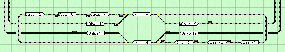

La cintura è costituita da sezioni di blocco automatico combinate come segue (la 4 e la 8 sono corte e non di blocco automatico) :
PianoSchematicoCinturaKlausenRocRail_1-00.JPG [ 47.7 KiB | Osservato 8486 volte ]
Avevo provato a metterlo giù con Rocrail (mi mette i segnali a dx). Ma non l' ho terminato. Se vuoi il file, te lo mando.
Le linee a doppio binario vanno in stazione.
In caso di stazione a semplice binario, è sufficiente uno scambio a Y al termine di ogni salita.
La circolazione in cintura è in senso orario.
Non si ha il costo dei una sequenza di scambi come nelle stazioni parallele.
Per avere dimensioni il più contenuto possibile, la lunghezza di ogni sezione è pari alla lunghezza massima dei treni più 20 cm.
Ogni sezione ha due circuiti di binario. Uno che comprende quasi tutta la sezione, l' altro che copre solo gli ultimi 20 cm e serve a fermare il treno al segnale. BuddaceDCC conosci già questa tecnica.

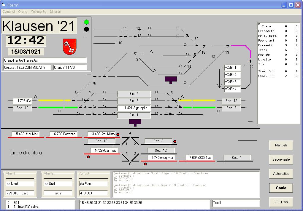

La mia videata in VB è la seguente :
Videata Klausen21.JPG [ 113.21 KiB | Osservato 8486 volte ]
Ma un sistema che gestisse anche solo l' osso di cane, sarebbe già di notevole impatto scenico e di un certo realismo (i treni che vanno via a est non ritornano da ovest. E' già molto).

Quanto al sistema di Klausen21, l' elettronica è grossolanamente un modello dei sistemi di automazione delle vere ferrovie di quei tempi :
- ci sono 12 moduli di sezioni che fanno anche da blocco automatico
- ci sono 2 moduli che fanno da smistatori del consenso di via libera e controllo posizione degli scambi
- il tutto è ripetuto su un quadro luminoso a sfondo nero, come quelli degli anni '80
- già con questo (posizione Manuale) si è in grado di muovere
- poi c' è il processore a 4 bits che gestisce l' ACEI per i due posti di movimento ed invia in seriale a 4800 Baud la situazione di occupazione sezioni, il bloccamento delle sezioni, la posizione dei deviatoi e la situazione di stato dell' ACEI. Con questo si và in Automatico. Si preme il tasto inizio itinerario, quello di fine, e via ... Sul QL si vedono le spie accendersi (circa) come in quelli veri degli anni '80.
- poi c' è il PC (all' inizio era una scheda Nanocomputer con Z80 e terminale video seriale RS232) sul quale gira il programma che gestisce l' orario e capisce dove sono i convogli in base alle informazioni ricevute via seriale RS232.
Con questo si và in telecomando. La consolle dell' ACEI è disabilitata e sull' ACEI comanda il PC.
Dopo due PC da 30 Euro, rottisi in breve tempo, ora ne funziona uno comprato nuovo a poco meno di 500 Euro nel 2008
Come si vede, non è il minimo di elettronica che si potesse usare, ma è quella che scimmiotta il sistema vero. E devo dire che ne ha preso anche i vantaggi. Con PC fermo, si và lo stesso. Con ACEI rotto si muove comunque qualcosa.
