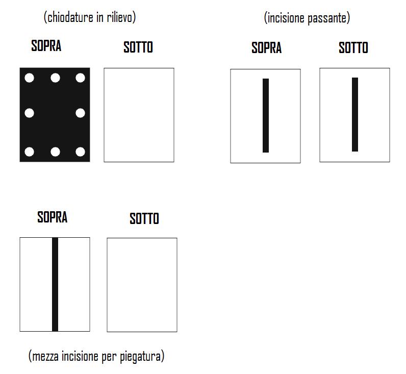

Le mie conclusioni. :)
Come vedete, se avete letto quanto ho pubblicato nella pagina precedente, non c'è nulla di difficile.Basta attenersi a delle semplici regole di base.Il tutto è riferito alla fotoincisione industriale.Tralascio appositamente quella casalinga, perchè secondo me non ne vale la pena.I costi industriali sono abbordabilissimi. :wink:
PS: Spero di essere stato utile a qualcuno.
Consiglio n1
Il disegno.
I programmi più usati per fare i nostri disegni sono AUTOCAD, CORELDRAW e ILLUSTRATOR.
Prima di iniziare a disegnare, bisognerà scegliere lo spessore della lastra metallica che vogliamo utilizzare, questo perché le incisioni non potranno essere di spessore inferiore allo spessore della lastra metallica.
Il nostro disegno, dovrà essere bianco su fondo nero o secondo accordi presi con il fotoincisore.
In realtà i disegni da fare saranno due.Sopra e sotto e dovranno essere perfettamente collimanti fra loro.Per fare questo si usa mettere ai bordi del disegno, dei crocini di centraggio di modesto spessore.
Consiglio n2
L’impianto.
Se decidiamo di far fare l’impianto all’azienda di fotoincisione, dovremo inviare il file in formato DXF.
Se l’impianto/pellicola lo facciamo fare ad una tipografia che faccia anche fotolito, il file da inviare sarà un PDF in monocromia (massima saturazione del nero) e non in quadricromia.
La pellicola generata dall’azienda di fotoincisione è di qualità superiore rispetto a quella fatta dalla tipografia, tuttavia anche con quest’ultima si ottengono ottimi risultati risparmiando circa 70/80 euro a impianto.
Consiglio n3
Il materiale
I materiali più comuni sono l’ottone, l’alpacca e il rame.Sicuramente opto per l’alpacca.La cosa più noiosa quando si monta una lastrina fotoincisa è la difficoltà di fare buone saldature.L’alpacca si salda benissimo.
esempio disegni.JPG [ 33.17 KiB | Osservato 4816 volte ]
