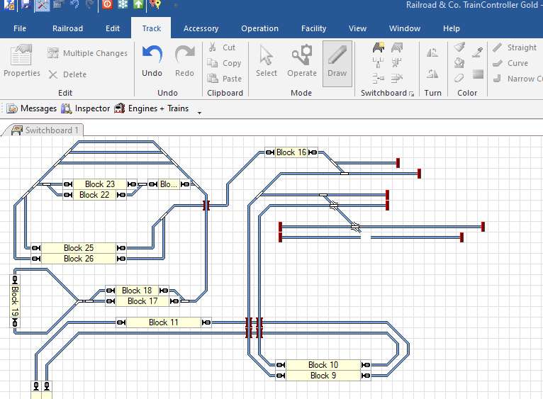

nell'ultima foto (Piano binari di TC) c'è un motivo per il quale hai separato sul sinottico le due zone collegate con gli elementi di connessione A, B e C? Non era più semplice collegare direttamente il tracciato?
il tracciato è così al vero ....l'ho riprodotto tale e quale ...la connessione C ( di cui al momento esiste solo l'elicoide ) al vero percorrerà ad un livello superiore il perimetro esterno ; potrei disegnarlo si , ma diverrebbe troppo dispersivo ....forse non riesco a vedere l'alternativa che hai indicato ...riesci per favore a fare un disegno ?

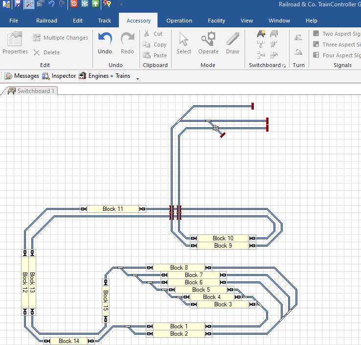

Ciao Andrea, ho disegnato velocemente un tracciato (solo per le parti interessate) che unisce gli elementi di connessione, come lo ho intese io. Le parti circostanti sono solo abbozzate.
Roberto

Ciao Roberto ,
grazie del disegno , non conoscevo la possibilità degli " incroci a scavalcare "....
mhà...alla fine non ci vedo molta differenza ..le connessioni servono ad evitare quei tratti ..comunque proverò ..
quale elemento usi per ?
esiste in TC 7 ?
grazie

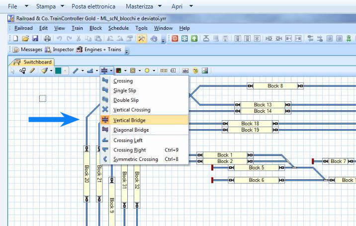

Ciao Andrea.
Qui sotto i comandi per come inserire i sovra/sotto passi con TC7. Una volta inserito lo puoi ruotare come qualsiasi altro tratto di binario.
Le connessioni servono essenzialmente quando il disegno del tracciato non ci sta su una sola videata.
Il disegno (sinottico) non deve per forza riflettere tutte le sinuosità del tracciato reale (anche nella realtà è così), ma deve semplicemente schematizzate i vari collegamenti.
La semplicità (e compattezza) del disegno va a ridurre poi i tempi di calcolo del Pc, riducendo i tempi di risposta e le possibilità di errore.
Buona giornata
Roberto

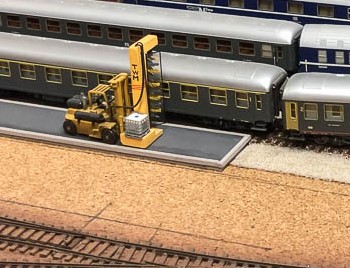

Complimenti Andrea ... gran bel plastico e gran bel parco rotabili! :shock:
Mi ero perso questo ....
Plastico San Mauro-3_1.jpg [ 40.28 KiB | Osservato 3659 volte ]
... una vera chicca. Dove l'hai trovato o come l'hai realizzato?
Santino

.Complimenti Andrea ... gran bel plastico e gran bel parco rotabili! :shock:
Il modellino è una elaborazione opera del mio amico-collaboratore Angelo : il mezzo è chiaramente un elevatore , non ricordo di quale marca.....poi con la fantasia sono stati aggiunti alcuni componenti recuperati qua e là ...per esempio la spazzola per il lavaggio è uno scovolino che. si usa per la pulizia delle armi da fuoco ... :shock: :shock: ...poi un serbatoio qualche tubicino un serbatoio in 3D per l'acqua ...ed voilà la TWM..Train Wash Machine
un saluto a tutti
