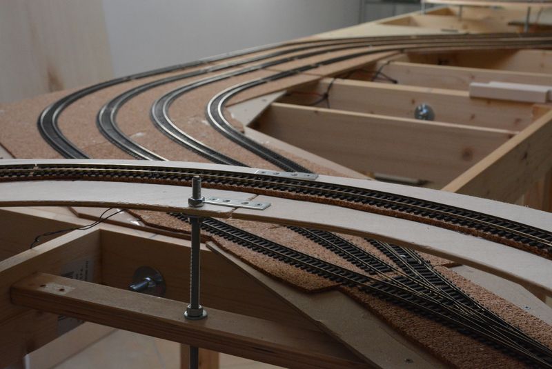

I lavori continuano e più avanti si va e più le cose si complicano. Da una parte è entusiasmante, dall'altra... un po' frustrante, perchè ogni cosa che faccio mi mette davanti alla mia grande inesperienza. :evil:
Ad ogni modo, il primo elicoidale è QUASI completato. Manca il sughero sotto i binari e una "registrata" per avere una rampa più omogenea possibile. La struttura appare bella rigida, più funzionale che bella.
Prossimo step: la stazione nascosta, che partirà subito dopo la MDVC. L'altro binario, invece, sarà la linea di parata, che passerà a sinistra del barra filettata in primo piano. 8)

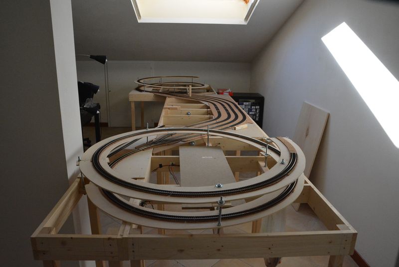

Negli ultimi due mesi sono andato avanti coi lavori: ho realizzato i due elicoidali, la stazione nascosta e cablato il tutto con numerose "calate", ogni 150 centimetri circa. Sono ancora in alto mare, ma per ora funziona TUTTO.
Qui una visione d'insieme dello stato attuale:
DSC_2049_risultato.JPG [ 93.89 KiB | Osservato 7722 volte ]
DSC_2056_risultato.JPG [ 109.25 KiB | Osservato 7722 volte ]
DSC_2055_risultato.JPG [ 113.76 KiB | Osservato 7722 volte ]
E' il mio primissimo plastico, mi sono già accorto di aver fatto qualche errore qua e là :x , fortunatamente senza pregiudicare la circolazione dei modelli o la tenuta della struttura.

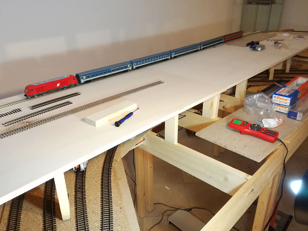

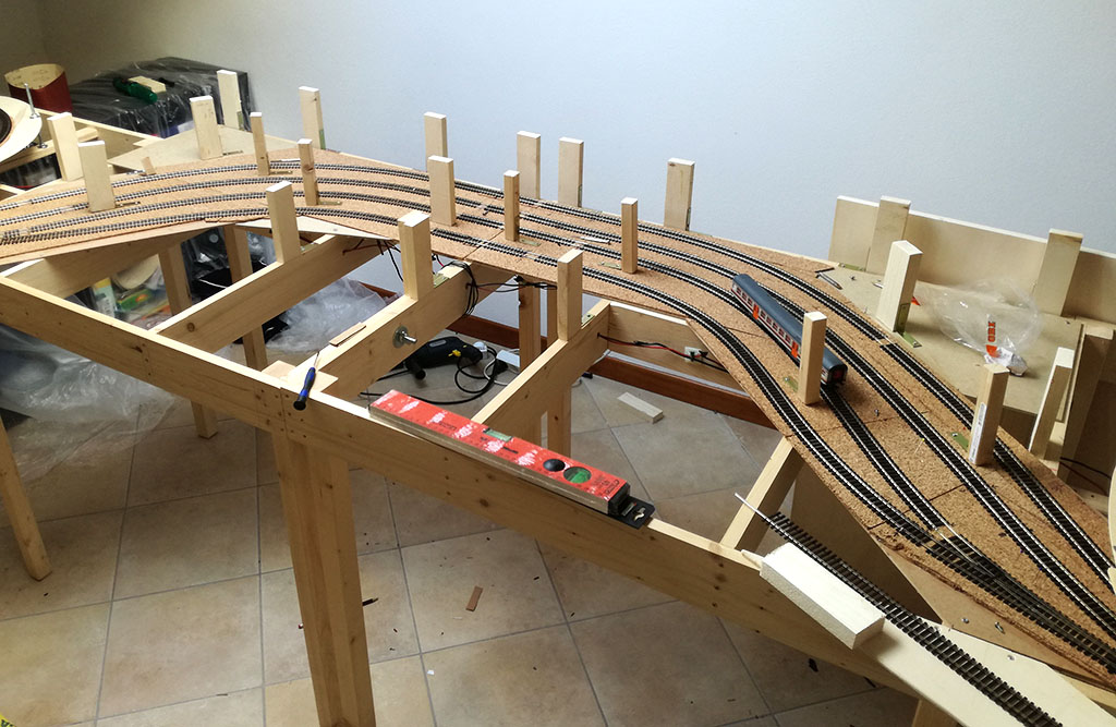

Ancora qualche piccolo step in avanti! :D
Ho posizionato i supporti per il piano superiore, badando bene che non intralciassero nella stazione nascosta anche le carrozze più lunghe.
Palafitta supporti ok.jpg [ 190.57 KiB | Osservato 7347 volte ]
Sistemati sopra i pannelli di multistrato sagomati ad hoc (1,5 cm di spessore), ho chiuso il circuito con un binario flessibile provvisorio, laddove presto sorgerà la stazione a vista. E i primi treni GIRANO! :D

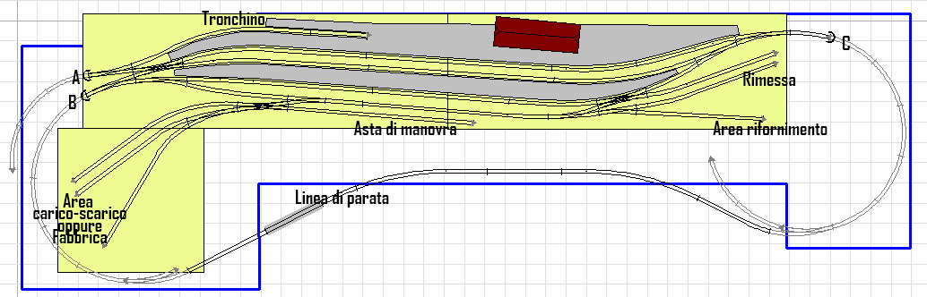

Nel mentre continuano i viaggi di collaudo sul circuito provvisorio 8) , torno a scrivervi per il proseguo del plastico, in particolare della stazione principale a vista.
Io ho in mente questo.
Planimetria.jpg [ 111.08 KiB | Osservato 7050 volte ]
La linea A al momento è fittizia ma un domani continuerà lungo un'altra parete per alcuni metri e terminerà con una piccola stazione di testa. L'idea è di sviluppare un traffico punto a punto indipendente dal resto del tracciato.
La linea B-C è quella classica di transito. Il binario uno è il corretto tracciato, gli altri sono di precedenza.
A destra ho pensato ad una piccola rimessa. So bene che nella realtà una stazione così piccola non dovrebbe averla, ma credo che a livello fotografico possa essere una bella opportunità e vorrei inserirla. Ho anche previsto un binario di rifornimento (l'intero impianto è termico).
A sinistra, invece, avevo pensato o ad un piccolo insediamento industriale che giustificasse manovre e attività di composizione-scomposizioni merci. Non so ancora se ci sarà fisicamente un piccola industria o ci sarà una semplice area asfaltata di trasferimento carico camion-treno.
Il tutto con armamento Peco COD. 75.
Ci sono errori madornali nel piano binari che non vedo?
Fermo restando che non vorrei mettere più binari di quanti già non ci sono.
A presto, saluti.

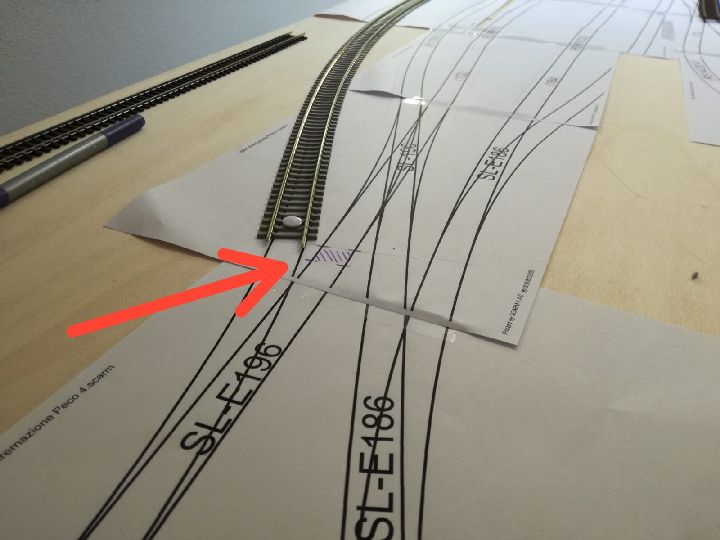

Domanda:
per recuperare spazio prezioso, è possibile tagliare di circa 1.5 centimetri uno scambio Peco, innestandolo poi ad un inglese come da foto?
Il funzionamento dinamico non penso venga modificato e -anzi- penso se ne guadagni in realismo.
Modifica scambio ok.jpeg [ 53.21 KiB | Osservato 6752 volte ]
 Oggetto del messaggio: Re: PLASTICO in mansarda (piano binari)
MessaggioInviato: lunedì 7 gennaio 2019, 8:46
Messaggi: 2030
Si io l'ho fatto. Nessun problema.
