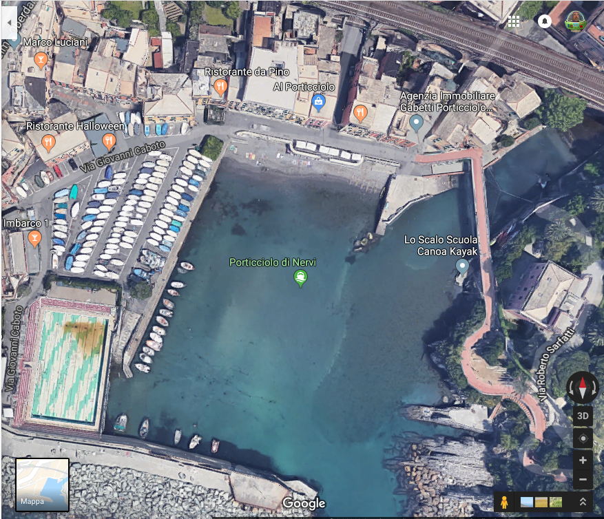

La rampa di alaggio devrebbe essere posta in area comoda per il trasporto delle barche al punto di ricovero.
Potresti anche immaginare un'area di banchina leggermente più larga dove possano stazionare le barche coperte in attesa della buova stagione. Se dai un'occhiata al porticciolo di Nervi (GE) troverai questa sistemazione.
Schermata 2019-02-09 alle 14.56.13.png [ 1.37 MiB | Osservato 4891 volte ]

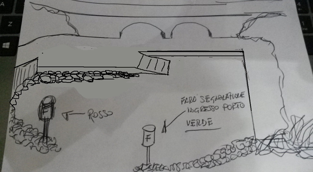

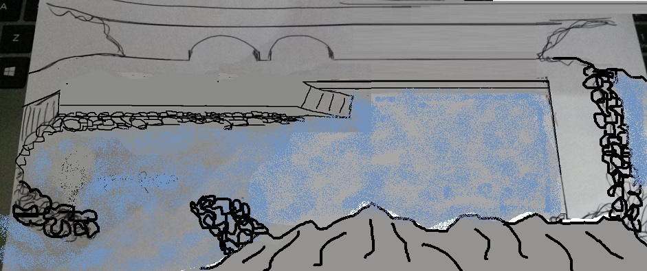

In realtà lo spazio c'è l'ho, però la mia idea era quella di fare qualcosa di molto piccolo.Comunque alla luce dei fatti, se lasciassi più spazio a destra così come in quest'ultimo di segno, potrebbe andar bene senza far storcere il naso? :roll:
disegno3.jpg [ 88.4 KiB | Osservato 4888 volte ]

Altrimenti prendo spunto sempre da Framura, scogli naturali nella parte anteriore e frangiflutti sul molo di destra.
disegno4.jpg [ 151.22 KiB | Osservato 4884 volte ]

Va bene anche questa soluzione, non penso nessuno possa storcere il naso , l'importante rispecchiare quelle che sono principalmente le norme di sicurezza quando si vara un'imbarcazione, in questo caso penso ci siano tutte, compreso gli spazi di manovra, anche eventualmente di un camion munito di gru che trasporti imbarcazioni un po' piu' impegnative che spesso non possano essere messe in mare tramite la discesa e proprio per quest'ultima fase di manovra limiterei gli scogli che sono stati posizionati nello specchio d'acqua a sinistra a ridosso della banchina in cemento
Filippo
disegno4.jpg [ 143.52 KiB | Osservato 4876 volte ]

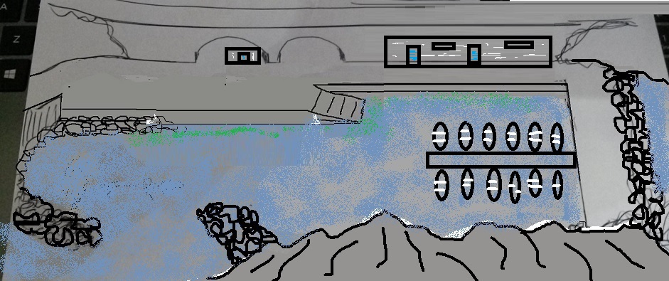

Grazie per il tempo che state perdendo per aiutarmi.In base alle ultime info di Luca ho elaborato questo, anche se non sono del tutto convinto.
PS: Simpatico video di alaggio barca visto dall'alto.
Duegi Editrice Forum
disegno5.jpg [ 155.08 KiB | Osservato 4838 volte ]

Se stessimo qui a perdere tempo rispondendo alle tue domande e confrontandoci su eventuali progetti significa che il modellismo non fa per noi , ritengo che ogni piccolo confronto sia per tutti noi motivo per crescere.
Premesso questo il piccolo pontile a destra io lo realizzerei galleggiante con le doghe in legno marino :wink:
Filippo

MessaggioInviato: sabato 9 febbraio 2019, 21:09
Filippo
Esatto, era quella la mia intenzione :wink:
Grazie ancora, spero di arrivare a una conclusione che metta un pò d'accordo tutti quanti...
 Oggetto del messaggio: Re: AGGIORNATO...Piccolo porticciolo
MessaggioInviato: sabato 9 febbraio 2019, 21:12
Messaggi: 2859
Mi sembra ottimo. Userei piccole barche da pesca e non motoscafi o yacht, ma questo è il tuo plastico... :mrgreen:
