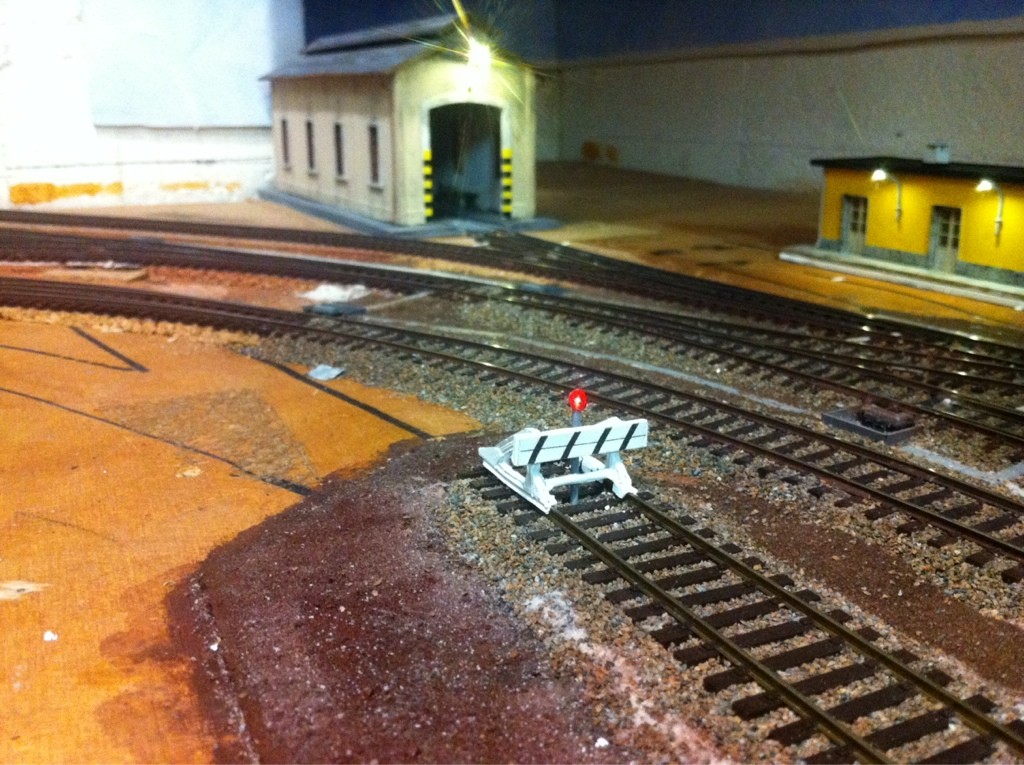

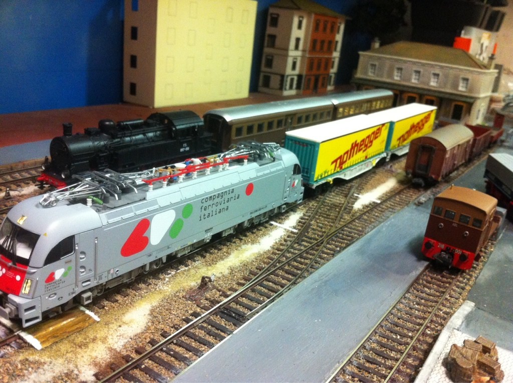

Ora non ho molte foto nel telefono
Questa e koemo di due tonalità grigio -marrone ,io mi ci trovo bene

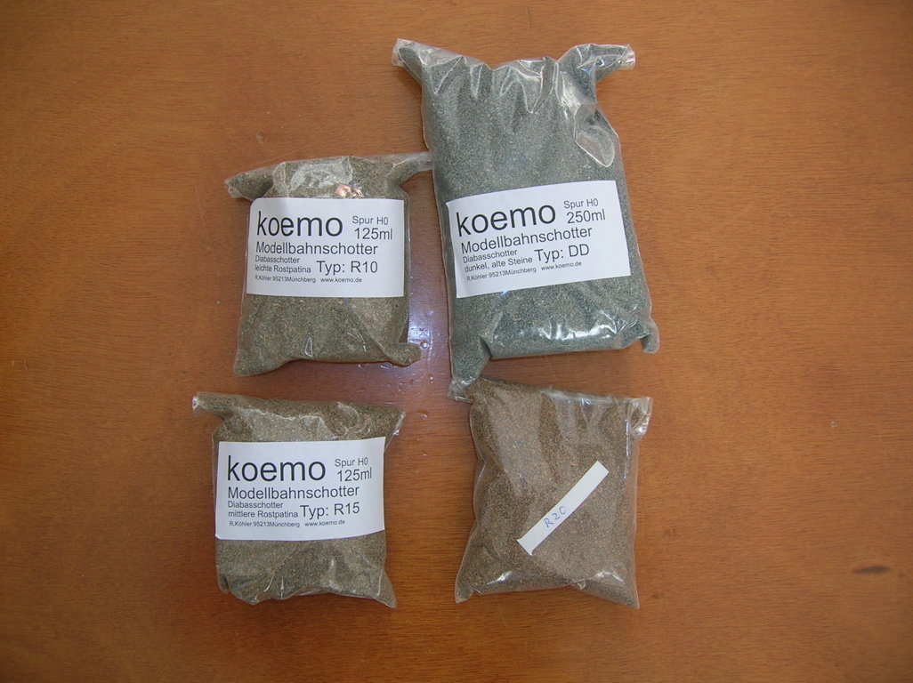

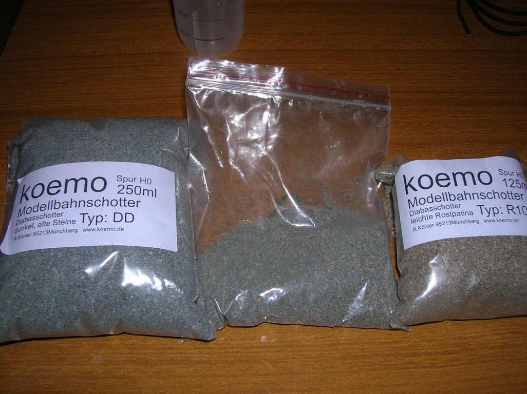

Ciao Fabiluc,
io ho usato soprattutto DD e R10 mescolate in parti uguali,
aggiungendo poi 1/4 di R15.
Fissaggio con miscela acqua+vinavil+gocce di detersivo.
Scurisce leggermente ma ad asciugatura completata il risultato,
a mio avviso, è migliorativo rispetto al colore al momento della posa.
Lo puoi vedere di seguito.
Commento file: Fornitura completa (R20 in omaggio)

Commento file: Parti mescolate
