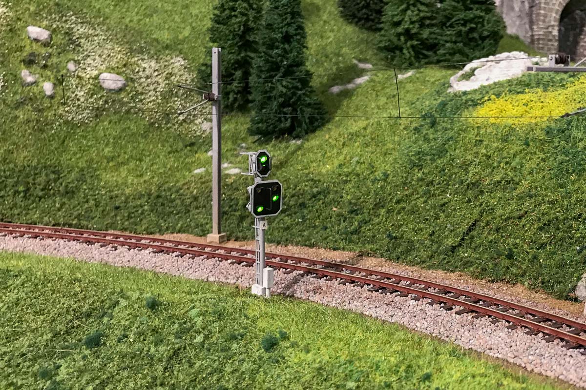

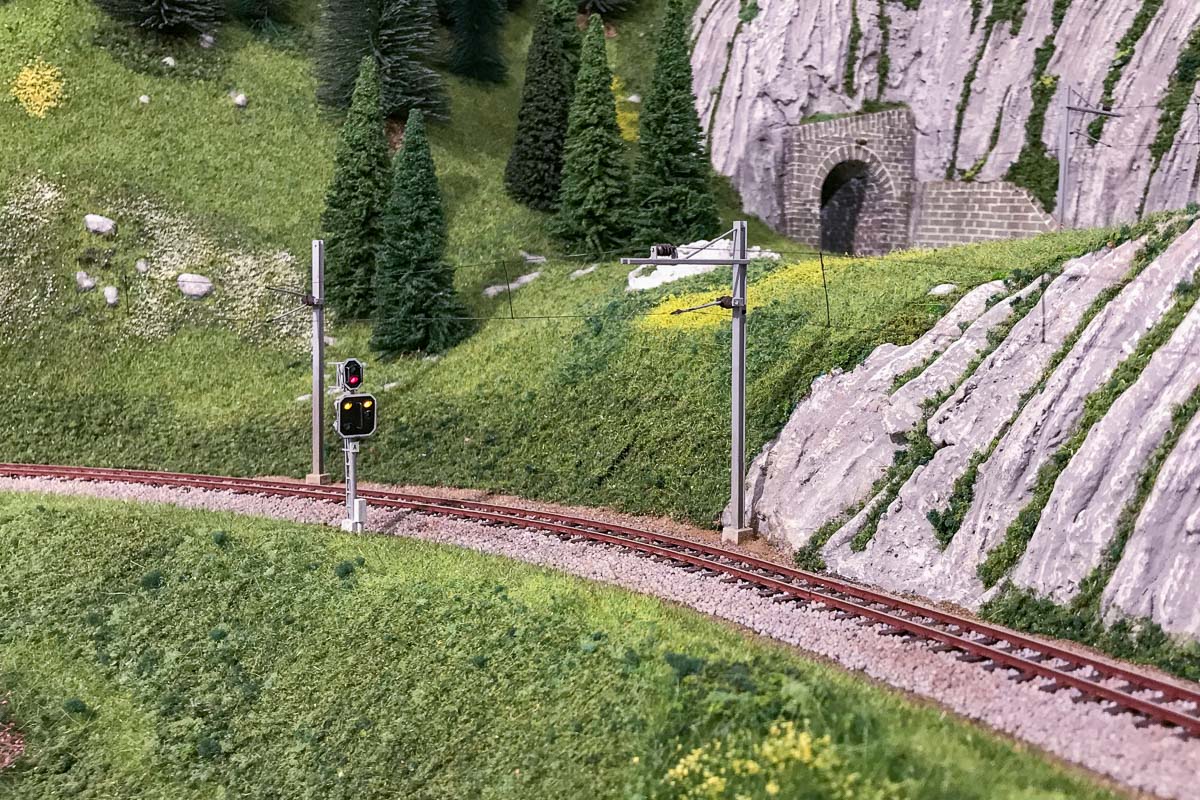

Come l'anno scorso anche quest'anno mi sto prendendo una lunga pausa estiva dai lavori sui due plastici.
Nei pochi giorni passati a casa per quanto riguarda "Solis" ho solamente aggiunto l'ultimo semaforo che mancava.
Ho seguito i consigli e scelto l'articolo Bemo 4171800 (principale a due luci più avviso a quattro luci).
Auguro a tutti buone vacanze...

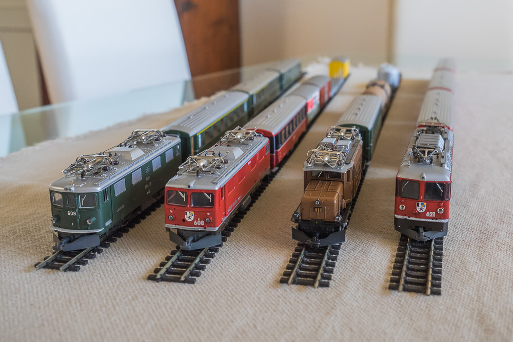

Dopo parecchie settimane in cui non ho fatto girare i treni su "Solis", ieri avrei voluto fare una bella sessione di gioco ma ho trovato un'amara sorpresa: tutte le mie Ge 4/4 procedono a singhiozzo.
Escluderei problemi di tensione sui binari: il coccodrillo va che è una meraviglia e non manifesta incertezze in nessun punto del percorso anche a bassissima velocità.
Escluderei anche problemi di sporcizia sulle ruote di contatto: le avevo pulite qualche tempo fa e appaiono ancora belle lucide.
Ho tre Ge 4/4:
La Ge 4/4 I 608 rossa (comprata su eBay a poco, mai usata dal proprietario precedente ma con almeno trent'anni sul groppone), aveva già manifestato problemi.
Inoltre le avevo trapiantato i carrelli danneggiati dell'altra locomotiva e quindi l'avevo accantonata da tempo: fra qualche giorno pubblicherò le foto di due piccoli diorami fatti appositamente...
La Ge 4/4 I 609 verde dopo lo scambio di carrelli con la 608 è stata usata senza problemi fino a poco tempo fa.
Anche questa, comunque, fu comprata su eBay a poco, non era mai stata usata dal proprietario precedente ma ha almeno trent'anni.
La Ge 4/4 II 621 fa parte dello start set acquistato nuovo in negozio nel 1998. Fino ad ora non mi aveva mai dato problemi...
Come suggerireste di procedere?

Buongiorno, io comincerei con il verificare gli ingranaggi sugli assali che non si siano spezzati (prendi una bella lente di ingrandimento perché non sempre é facile da individuare le fratture) e poi la cascata di ingranaggi. Facci sapere.

Se ha davvero tanti anni, non è l'ingranaggio dell'asse: erano una fusione di ottone unica fra ingranaggio e asse. Potrebbe essere qualcosa dentro, forse non arriva bene corrente al motore o le laminette sui carrelli non toccano bene i cerchioni. Inoltre uno dei poli va a massa sul telaio e la corrente arriva al PCB tramite le viti di fissaggio di questo.

Io metterei sottosopra la loco, staccherei gli assi dal carrello e pulirei l'interno-cerchione con cottonfioc e trielina poi sempre con trielina pulirei delicatamente l'estremità delle lamelle di contatto e l'interno cerchione e la parte di contatto cerchione-rotaia. Nel rimontare gli assi controllare se le lamelle toccano correttamente il cerchione un niente di grasso nelle sedi di serraggio asse. Prova la macchina e se il problema persiste non ti resta che togliere la carrozzeria e controllare a movimento lento gli assi-snodi della trasmissione motore. Per fare questo prenderei 2 curve e un flessibile li piazzerei sul tavolo della cucina per avere visibilità massima per la gioia della tua gentile signora :mrgreen: :mrgreen: sù e giù per vedere se il problema persiste o cos'altro (motore). Inutile dire che la trielina brucia la plastica ma sgrassa totalmente il metallo. Quindi attenzione ai cerchi aderenza e alle mani nel maneggiare la carrozzeria.... una Ge II porta stampata su una fiancata l'impronta del mio pollice :twisted: :twisted: :twisted:

Ringrazio tutti coloro che sono intervenuti in mio soccorso :wink:
Ho risolto!
Per fortuna non si trattava di rotture di ingranaggi o altri guai che comportassero di smontare le locomotive.
Più banalmente era un problema di pulizia :oops: :oops: :oops:
Il fatto che il coccodrillo andasse senza problemi mi aveva portato fuori strada...
...ma mi hanno fatto notare che quel locomotore ha molti più punti di contatto rispetto alle Ge 4/4 e inoltre, essendo un acquisto recente, ha un motore a cinque poli.
Sia le rotaie che le ruote delle tre Ge 4/4 sembravano pulite ma, passando benzina avio, ho rimosso una leggera patina nera che evidentemente costituiva il problema.
Mi devo abituare a fare una manutenzione più frequente :oops: :oops: :oops:
