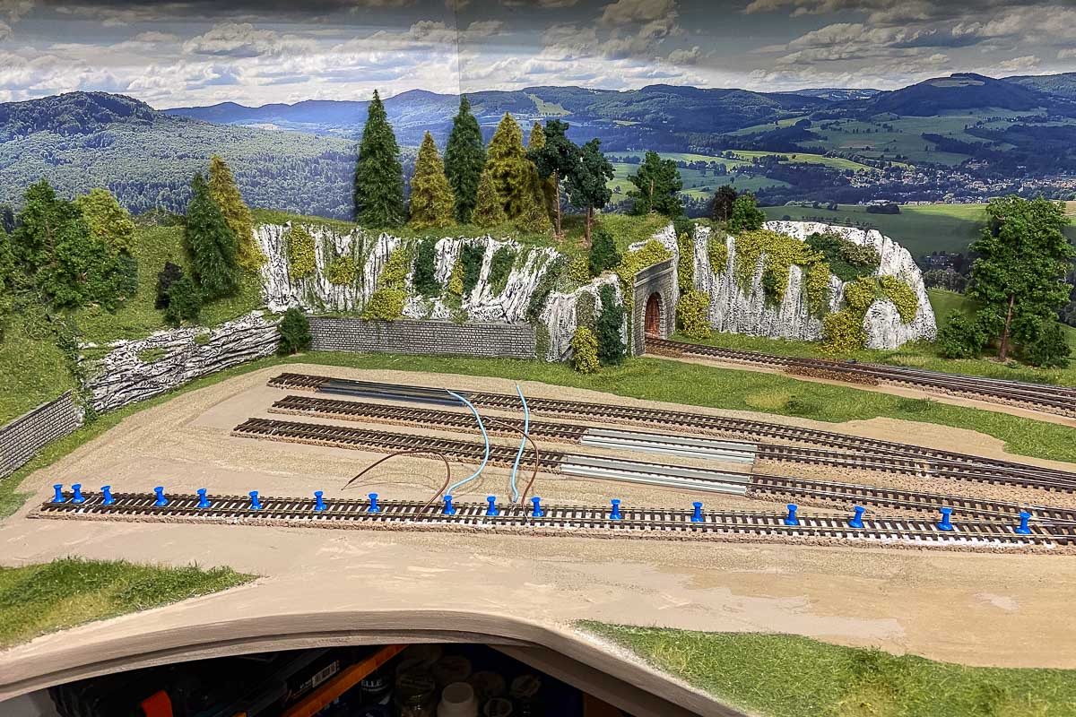

...parete in diagonale dove tutte e tre le linee sono visibili con FS e DB molto vicine e distanziate da un muraglione e una corta scarpata.
Altezze da terra:
linea DB 108 cm
linea FS 122 cm
linea RhB 154-156 cm

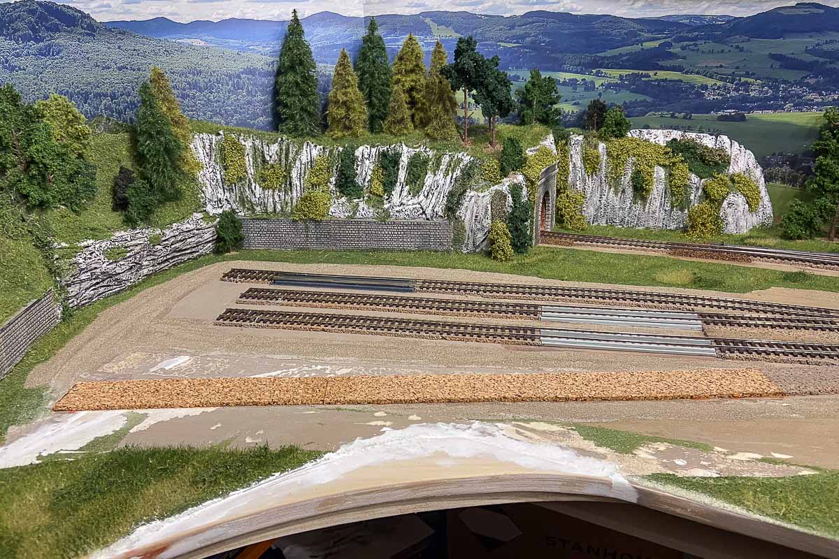

Buon pomeriggio a tutti.
Ieri ho terminato la posa dei binari!
In realtà avrei terminato tre giorni fa ma ho deciso di modificare il tronchino che fiancheggia la rimessa loco.
Doveva curvare per terminare parallelo a quelli che entrano nella rimessa (foto 3).
In questo modo avevo però troppo poco spazio per l’area di caricamento del carbone.
L'ho quindi raddrizzato ma così facendo il tronchino si sarebbe avvicinato troppo al bordo del plastico.
Ho quindi allargato leggermente il piano in quel punto (foto 4 e 5)…

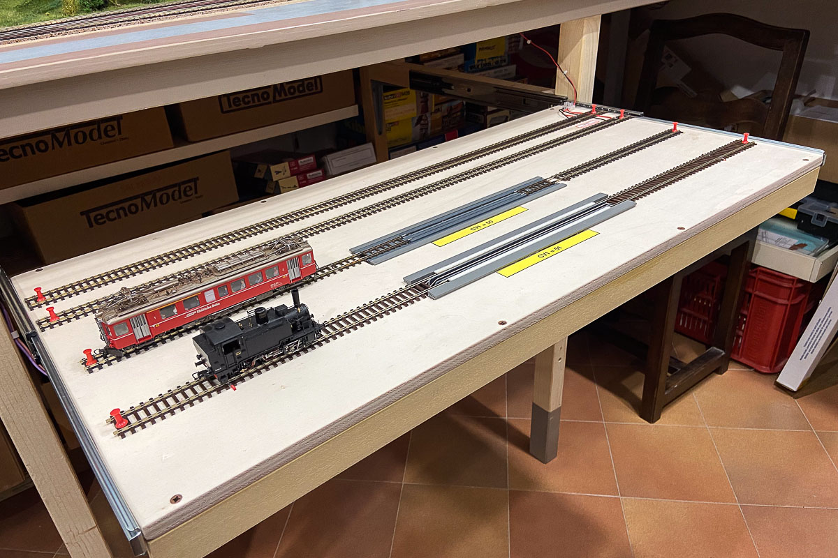

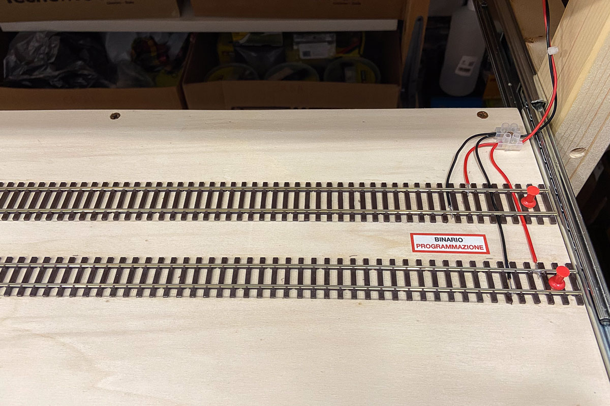

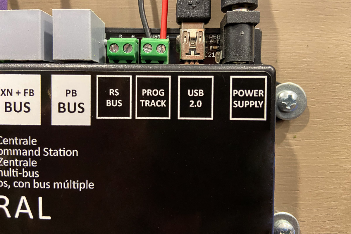

Come è noto in un impianto digitale è indispensabile un binario per la programmazione.
Nel mio caso due, dato il doppio scartamento.
Finora mi ero dovuto arrangiare con pezzi di binario “provvisori” appoggiati sul tavolo da lavoro e collegati alla centrale con cavi “volanti”.
Avendo terminato l’impianto elettrico della stazione DB ho potuto finalmente costruire il previsto piano scorrevole che scompare sotto al plastico.
Misura 90 cm x 45 cm e scorre grazie a delle rotaie montate su cuscinetti a sfera (quelle per i cassetti, nel mio caso con portata massima da 45 kg ed estensione complessiva pari a 45 cm).
Nella parte posteriore ho quindi posizionato i due binari di programmazione finalmente collegati in maniera permanente all’uscita di programmazione della DR 5000 (“PROG TRACK” - vedi foto 1).
Per la programmazione utilizzo con soddisfazione l’apposito strumento di iTrain (foto 3).
Quando aggiungo una nuova locomotiva inizio memorizzando le CV di base.
In seguito, se necessario, si possono aggiungere tutte le altre…

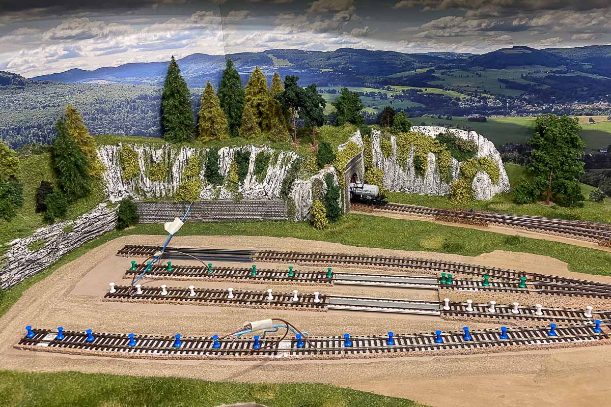

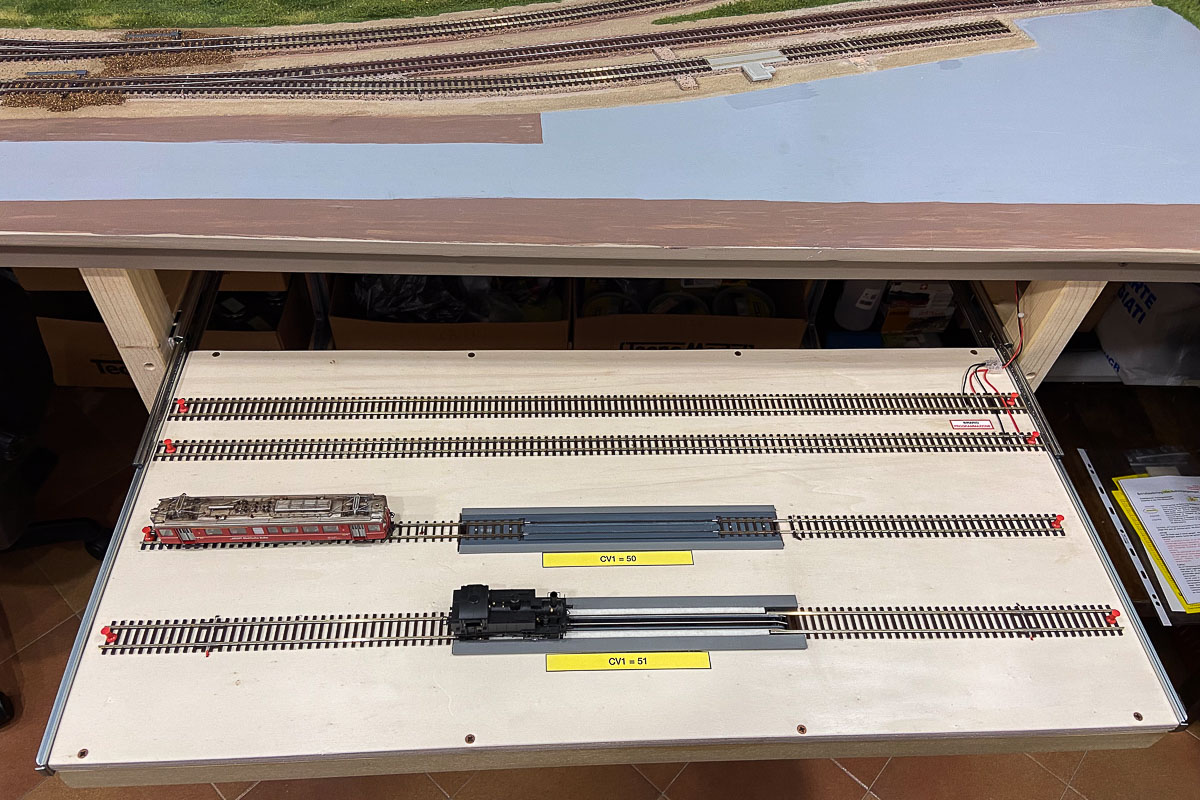

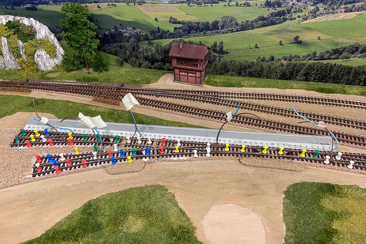

...uno dei problemi che mi infastidiscono di più nell’utilizzo del plastico sono le non infrequenti difficoltà di captazione, particolarmente nel caso di alcuni rotabili Bemo (RhB).
I binari vengono puliti con regolarità ma se non pulisco anche le ruote il problema si ripresenta.
Dopo averlo visto all’opera nel plastico di Kaeserberg ho quindi deciso di acquistare il sistema di pulizia della LUX Modellbau.
Anche in questo caso ho ovviamente dovuto acquistarne due, dato il doppio scartamento del mio plastico.
Ho inizialmente pensato di collocare il sistema nelle stazioni nascoste ma, essendo scomode da raggiungere, ho alla fine optato per una collocazione nel piano scorrevole, a fianco dei binari di programmazione.
Ciò comporterà di dover prelevare dal plastico i rotabili per la pulizia.
D’altra parte come detto una collocazione nelle stazioni nascoste sarebbe stata ancora meno pratica (e avrebbe comportato comunque lo spostamento dei rotabili DB o FS oppure l’acquisto addirittura di 3 sistemi).
Una collocazione nella parte a vista del plastico invece non l'ho proprio presa in considerazione...
I due sistemi non sono identici.
In quello per l’H0m l’azione pulente è svolta da due elementi metallici che si movono velocemente avanti e indietro. Il sistema viene venduto con due ricambi (foto 5). Sono a sezione rotonda e credo non siano eccessivamente aggressivi sulle ruote.
Quello per l’H0 prevede invece due pattini in ottone con incollato sopra un feltro bianco che ha la funzione pulente. Il sistema viene venduto con 20 feltri di ricambio (foto 6).
Nel citato plastico di Kaeserberg hanno aggiunto un sistema per tenere inumiditi i feltri con alcool isopropilico. Proverò ad aggiungerlo manualmente per vedere se l’efficacia pulente migliora.
Una primissima prova mi sembra aver dato un’ottimo risultato.
Vi terrò aggiornati quando avrò utilizzato il sistema più intensamente.
Ho acquistato la versione dotata di decoder (ESU): in pratica il motore che muove i pattini di pulizia viene azionato come se fosse una locomotiva. Ho memorizzato i due sistemi su iTrain e sul WLANmaus in modo da poterli azionare comodamente (insieme alla loco che sta percorrendo il binario di pulizia).
