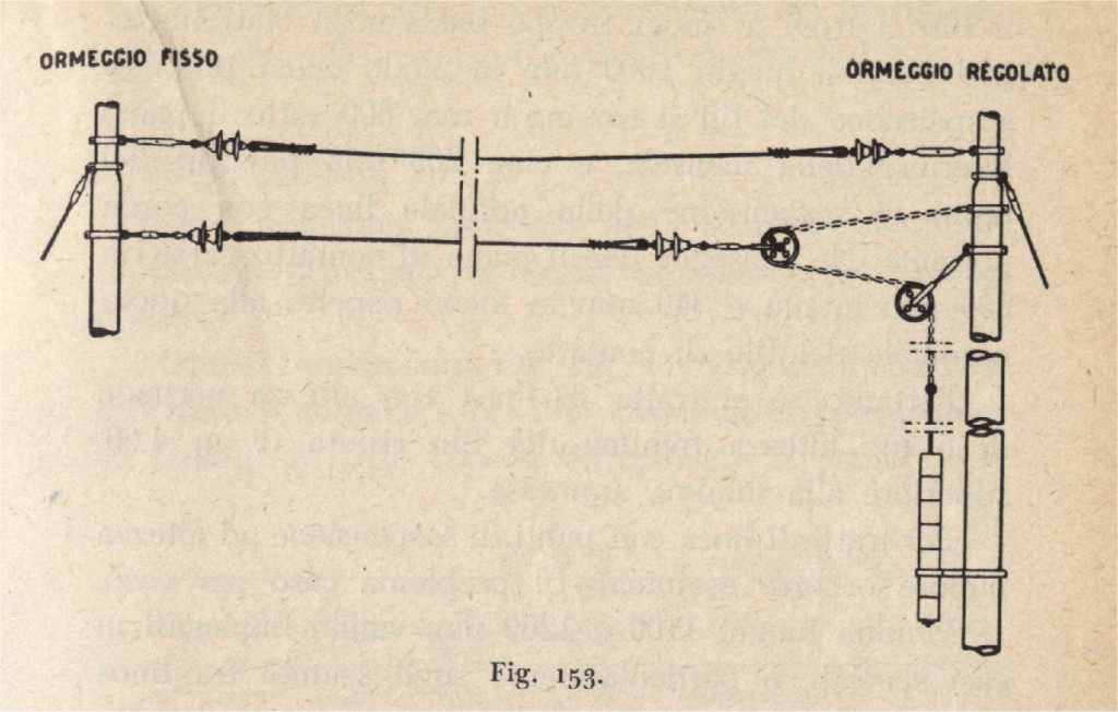

g_demuru ha scritto:
Premesso che è una meraviglia, chiedo, ma è giusto che la fune portante della linea aerea termina sul portale?
GD
Aggiungo che la riproduzione in scala si ispira ad una linea aerea a "regolazione semplice" dove soltanto la fune di contatto viene contrappesata mentre la fune portante viene normalmente ormeggiata su punti fissi. Quindi l'ancoraggio a parete non è del tutto errato.
Carlo

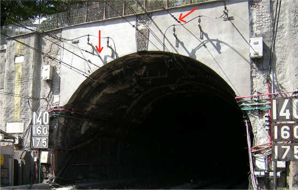

 Oggetto del messaggio: Re: COME FARE: scorci di particolare realismo
MessaggioInviato: venerdì 4 ottobre 2019, 8:47
Messaggi: 2870
Quella ha tanto il sapore di voler riprodurre una TE da 320 mmq quindi con una sola fune portante che in questo caso non è mai regolata, quindi quell'ormeggio fisso al portale ci sta.
La catenaria con fune contrappesata è dalla 440 mmq in su, ovvero quelle con doppia fune portante.
Quella in foto invece mi pare confonda un po' le idee.
La TE è sicuramente una 440 mmq (a quelle velocità di linea è indispensabile) ed è visibile la doppia fune portante che sarà regolata in galleria (probabilmente con dei Tensorex) mentre quegli ormeggi sul portale sono probabilmente di un "punto fisso" a metà campata.
