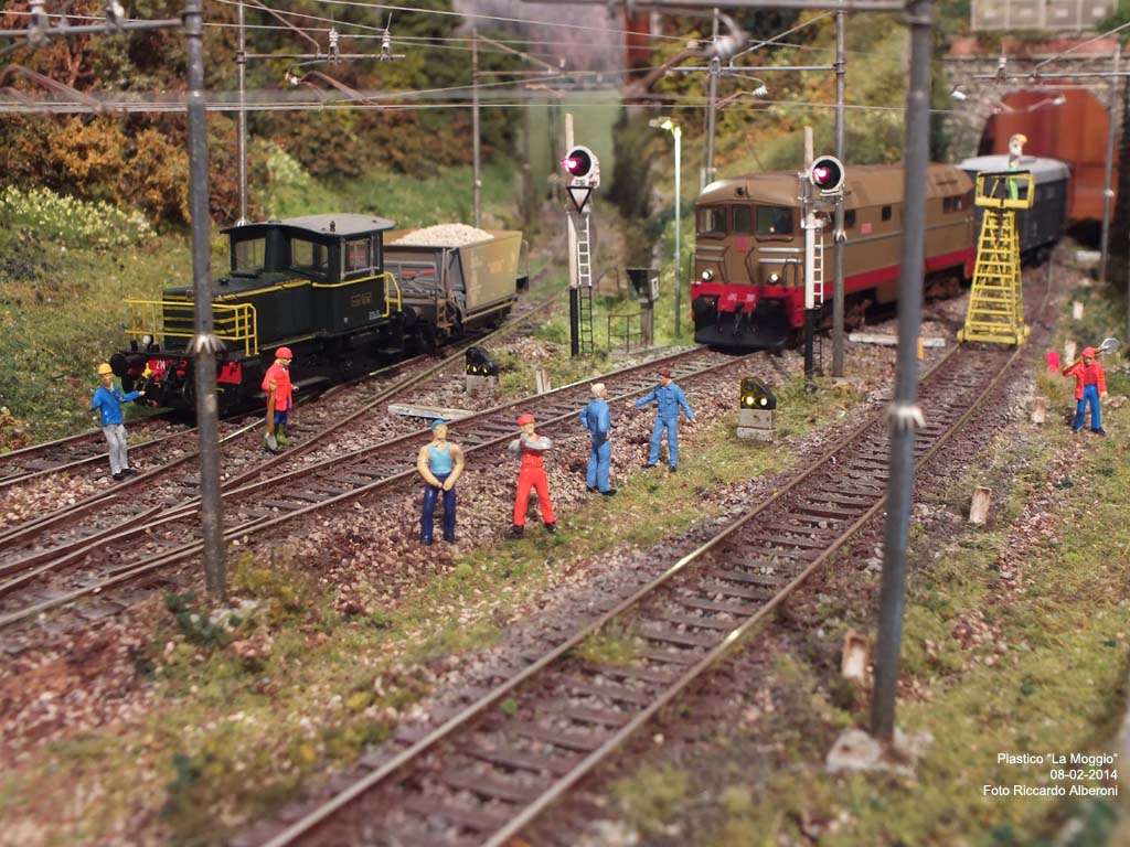

Lavori in linea sulla "Moggio"
Si fa manutenzione e vanno avanti i lavori di elettrificazione (anche se lentamente a causa delle terrificanti condizioni meteo .....).
La circolazione è garantita da loco Diesel del DL di Siena.
Qui la D342.2001 prototipo che ha ricevuto il bel fregio BREDA "by Officine Mussinatto". Effettivamente rispetto la "lapide" che aveva prima ha cambiato faccia :mrgreen:
La Moggio.jpg [ 172.42 KiB | Osservato 8018 volte ]

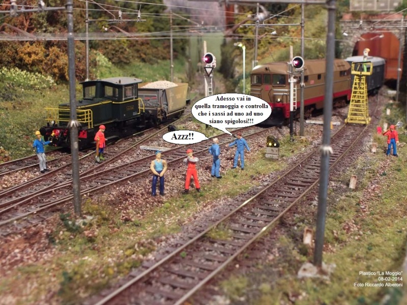

 Oggetto del messaggio: Re: PLASTICO: La "MOGGIO - RESIUTTA R" di A.MOSCA & C "ugggi
MessaggioInviato: sabato 8 febbraio 2014, 13:08
Messaggi: 933
:lol:
La Moggio.jpg [ 221.8 KiB | Osservato 7978 volte ]
