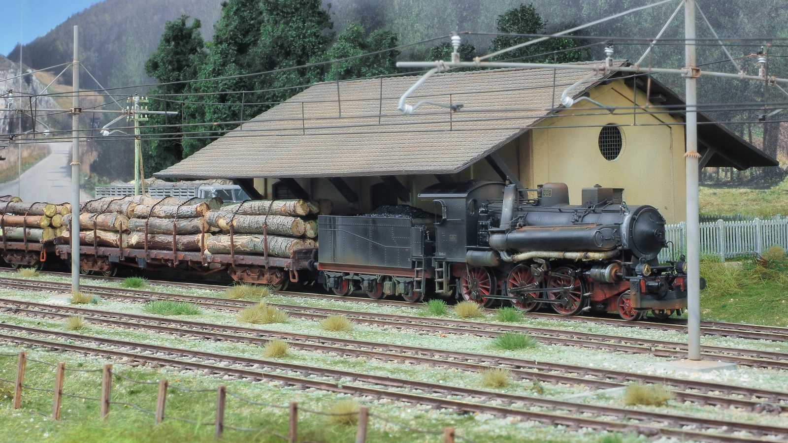

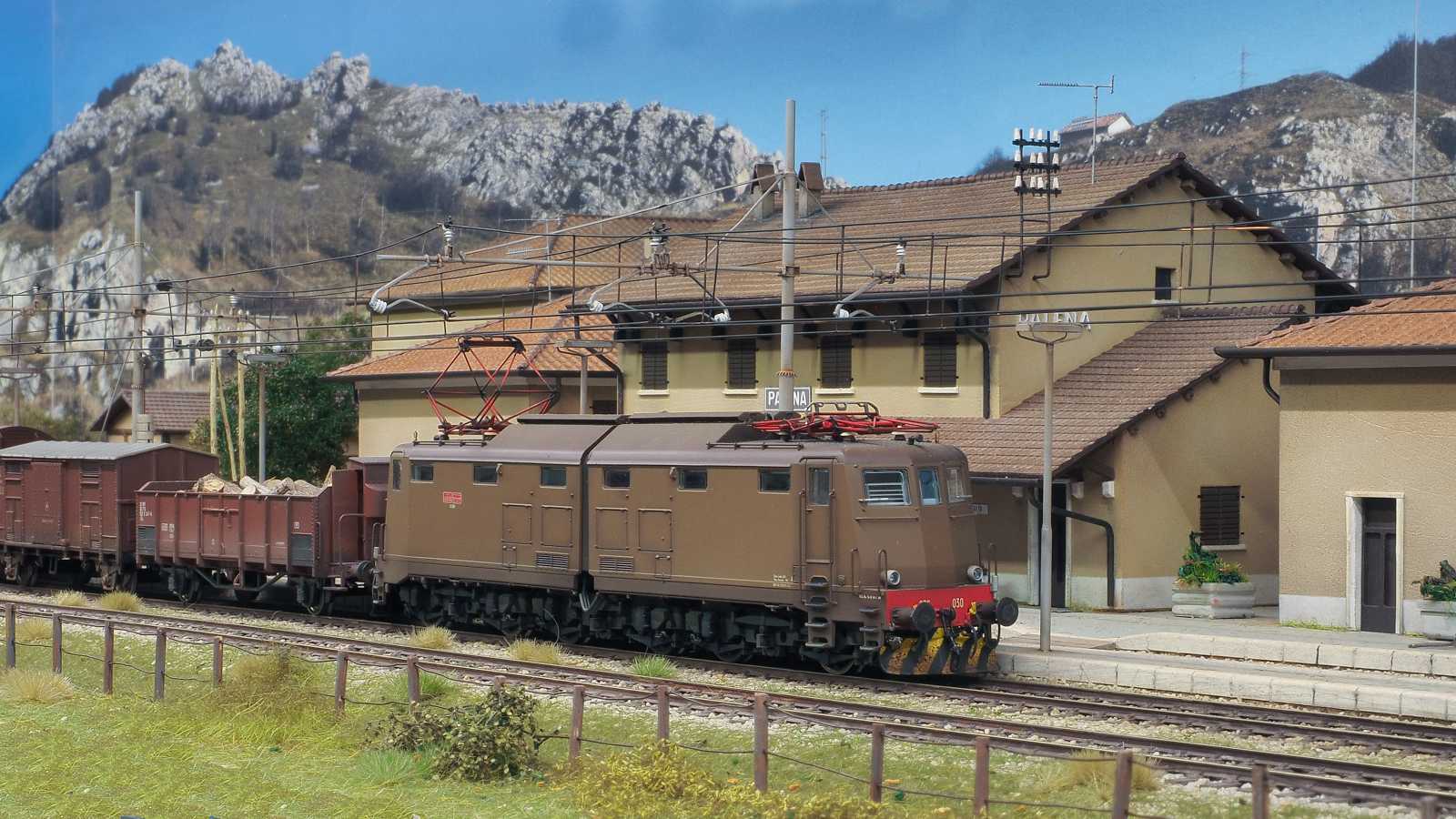

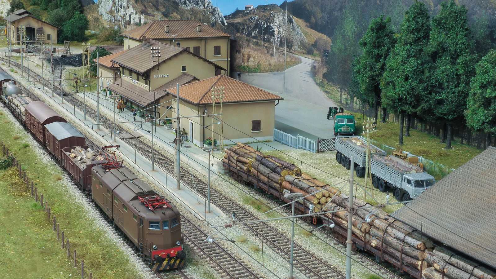

Pseudo realismo….. linea aerea a Palena !!!
Palena-5.jpg [ 177.66 KiB | Osservato 12191 volte ]
Palena-3.jpg [ 191.77 KiB | Osservato 12191 volte ]
Palena-6.jpg [ 231.88 KiB | Osservato 12191 volte ]
Palena-4.jpg [ 200.08 KiB | Osservato 12191 volte ]
Palena-1.jpg [ 152.17 KiB | Osservato 12191 volte ]

Emilio T. ha scritto:
quanto prima ti faccio sapere
Emilio
Grazie mille Emilio.
P.S.: le condutture coibentate della 623 sono una sciccheria tra le sciccherie.

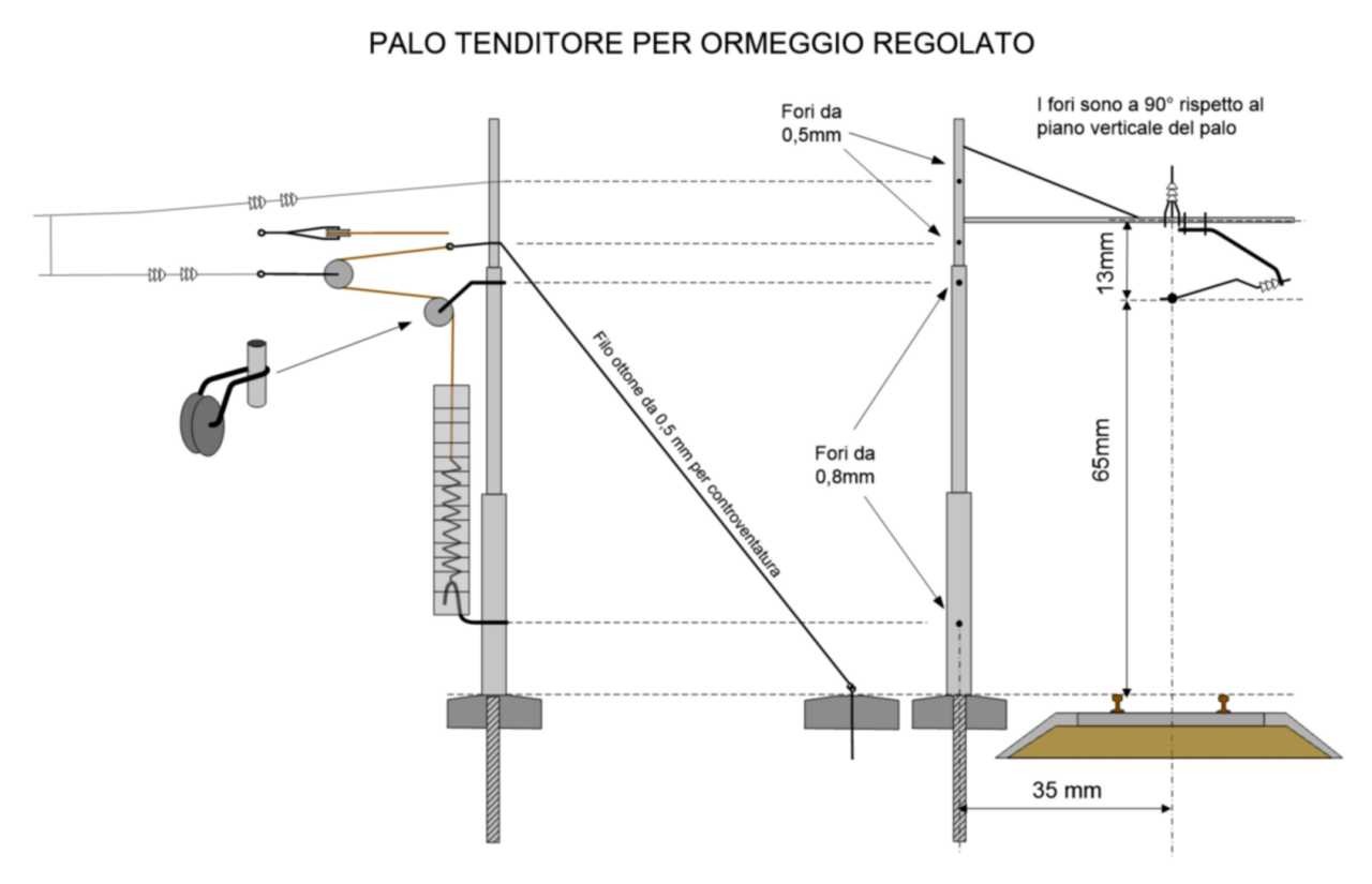

Buongiorno Carlo, poiché sono anch’io alle prese con la linea aerea, ti chiedo alcuni consigli sui pali di ormeggio regolati. Premesso che utilizzo il sistema Sommerfeldt con ormeggio regolato funzionante, ti chiedo che filo utilizzi per il contrappeso, come lo fissi al palo e la sequenza di montaggio. Il mio primo esperimento, con il filo che ti da Sommerfeldt non mi ha soddisfatto, anche perché ho avuto difficoltà a fissare il filo al palo e la sperata tensione al sistema è insufficiente. Mille grazie e complimenti per i vostri capolavori che un giorno vorrei venire a vedere dal vivo.
 Oggetto del messaggio: Re: COME FARE: scorci di particolare realismo
MessaggioInviato: venerdì 11 ottobre 2019, 15:08
Nome: carlo borra
Messaggi: 1378
Ciao Antonio. Io utilizzo catenaria 183/184 Sommerfeldt e pali di Lineamodel in kit che sono in ottone facilmente forabili e saldabili.
Come da sistema Sommerfeldt metto in trazione il filo di contatto con contrappeso+molla+corda Sommerfeldt e carrucole Amati diam 4mm/foro 1mm, prodotto B4850-04 (per il futuro intendo costruirmi i contrappesi con tubicino in plastica da 4mm e foro da 3mm per alloggiare molle da 3mm x 15mm).
Allego due immagini.
Carlo

Iscritto il: giovedì 10 agosto 2006, 11:49
Messaggi: 73
Grazie Carlo!
Mi hai dato delle ottime idee e il tutorial è molto chiaro.
Uso anch’io i fili della serie 183 e devo dire che mi trovo molto bene.
I pali invece sono tutti Sommerfeldt.
Il filo che unisce il peso alla linea aerea è normale filo di cotone?
