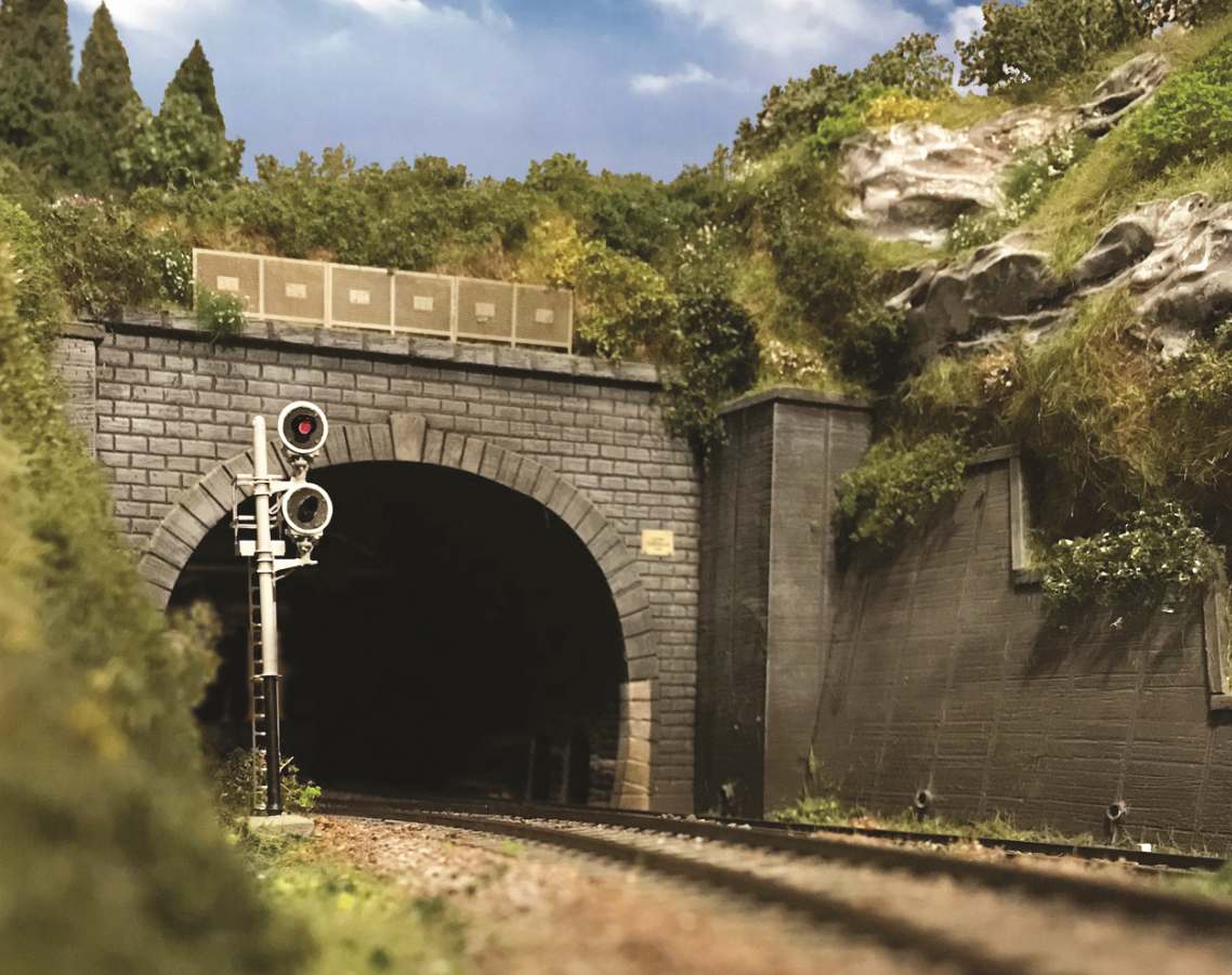

Il muro sulla dx è stato realizzato in forex con delle lievi incisioni
2024-02-04_152753.jpg [ 114.39 KiB | Osservato 3436 volte ]
