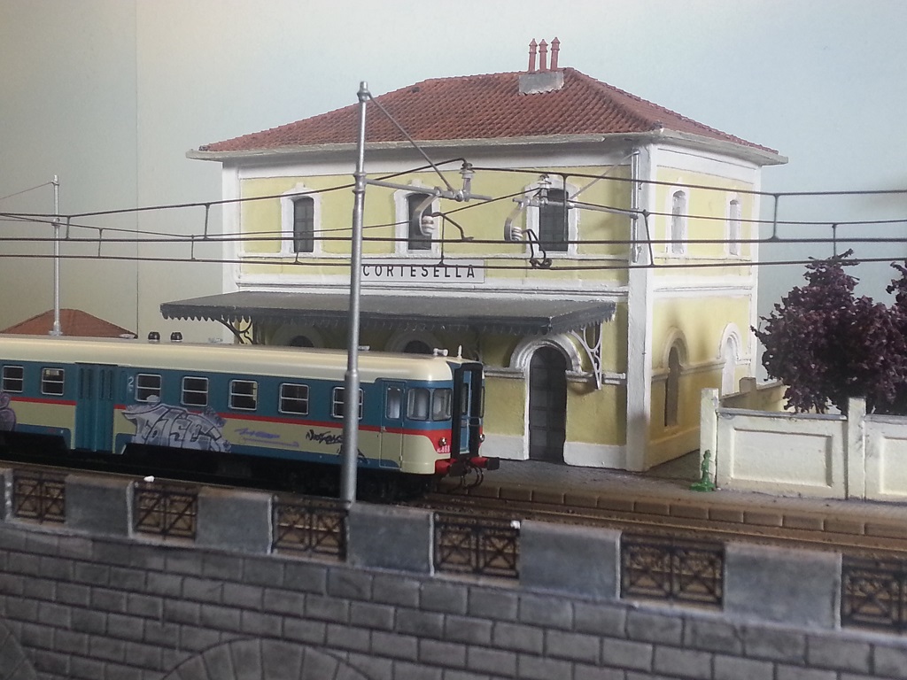

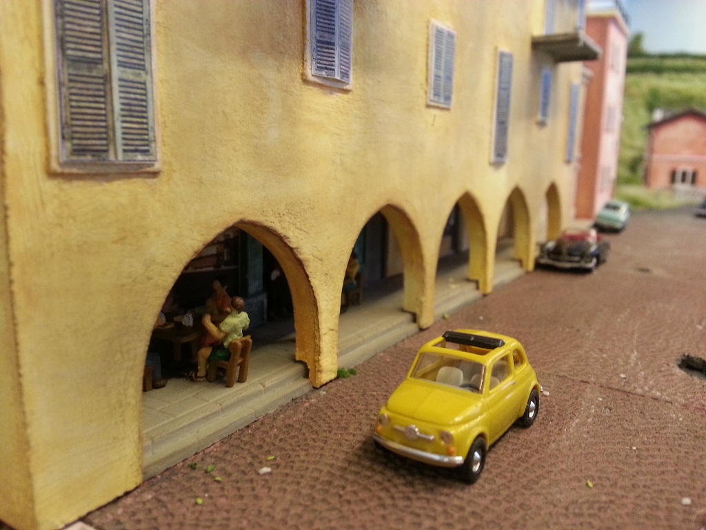

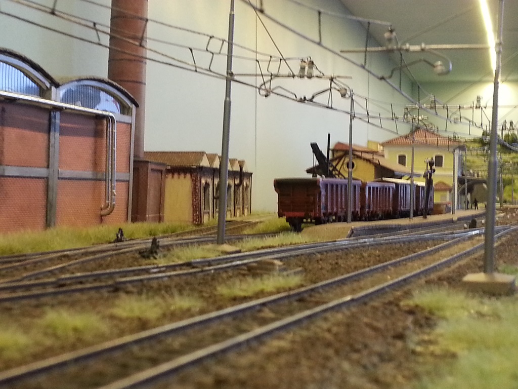

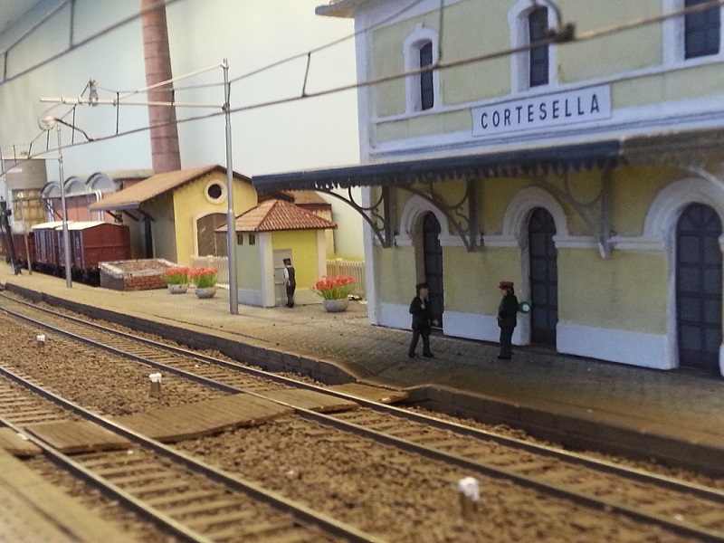

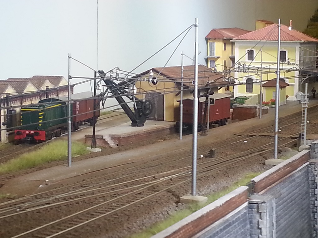

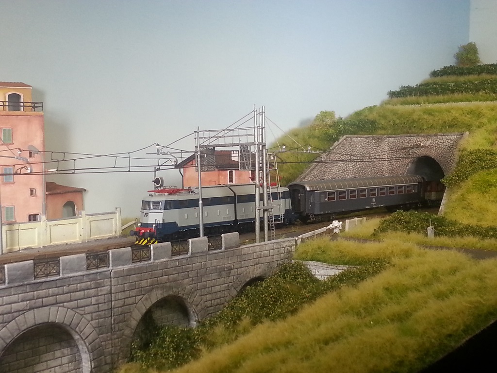

Ciao a tutti,
dopo tanti anni di appartenenza al popolo di forumisti ammiratori dei lavori altrui, presento finalmente il mio primo lavoro che, pur essendo ancora in fase di ultimazione, ho già avuto l'onore
di esporre dal 15 al 19 aprile scorso ad Intermodellbau 2015 riscuotendo un discreto successo visto i servizi fotografici delle principali riviste di fermodellismo. A Dortmund ero in ottima compagnia degli altri “Italiani in Germania”: sono infatti anch'io associato Arcamodellismo Torino come i miei cari amici Davide Volpe, che ha esposto Vallescura, e Massimo Boniforti con il suo San Rocco Torinese. Guardandoci intorno credo che come italiani abbiamo fatto bella figura, ma ovviamente le vostre opinioni contano di più in quanto meno di parte rispetto alle nostre!
Passando al mio plastico, ho pensato di rappresentare una tipica stazione di piccole dimensioni su una linea secondaria elettrificata. Il paese di Cortesella, che nella realtà non esiste, può essere ambientato tra le colline dell'Astigiano: un po' di vigneti, qualche corso d'acqua ed i tipici elementi delle nostre ferrovie. Non mancano, a far da sfondo, edifici civili e qualche fabbricato industriale, quasi tutti autocostruiti.
Il plastico è diviso in 4 moduli per agevolarne il trasporto nelle mostre ed ogni modulo misura 90 x 50 cm.
Per qualsiasi delucidazione resto a vostra disposizione.
Grazie dell'attenzione, un saluto.
Andrea Giolo
(Ale880)

Finalmente qualcosa di nuovo.Bravo!
Tutto molto bello.Qualche domanda.Con che materiale e tecniche hai realizzato la vegetazione.Mi pare proprio molto bella e realistica.Come sono stati realizzati i marciapiedi di stazione?
Ricorda di stuiccare la base dei fabbricati al suolo.
Un consiglio, sostituisci i lampioni stradali, con qualcosa di più realistico e in scala, idem per la catenaria.Il filo mi pare un pò grosso.
Complimenti :)

La vegetazione piace anche a me...si può avere anche qualche foto dal lato del ponte?

Bello, mi piace.
Oltre alle osservazioni fatte dagli illustri colleghi, ne aggiungo una mia, anche se ormai non si può più fare molto. Hai piazzato i pali della linea aerea anche sul lato dell'osservatore. In questo modo si impalla ben bene la vista e specie fare le fotografie risulta un delirio. Ormai si può fare poco, ma se si usavano i pali con le doppie mensole l'effetto era migliore... Non che così faccia schifo, anzi. :D
Complimenti :)
Per la vegetazione ho usato la mitica teloxis con fogliame noch; il tappeto erboso sempre di noch posato con grass master (per il quale devo assolutamente ringraziare Massimo Boniforti senza il quale a Dortmund sarebbe stato.. non ci sarebbe stato o quasi!) Per quanto riguarda il vigneto, ho utilizzato filo elettrico per la vite e vegetazione Mininatur; di Mininatur è anche il tessuto piazzato qua e là per i cespugli.
I marciapiedi, così come tutti i muri di contenimento ed il portale di galleria sono fatti tutti in forex di vari spessori completamente incisi a mano.. questo è il risultato di un mio tratto un tantino ossessivo che per fortuna mi ha abbandonato presto, ora non disdegno anche cose già fatte..
Per quanto riguarda la catenaria, rispondo qui sia ad Axel che a Bomby: per il filo avrei potuto utilizzare altri materiali che dal punto di vista estetico possono appagare un po' di più l'occhio, ma ho preferito una soluzione più robusta per un possibile uso funzionante della catenaria. Tutta la catenaria infatti l'ho saldata su misura utilizzando filo sommerfeldt, con l'accorgimento della doppia fune sul binario di corsa.
Sulla disposizione dei pali in effetti avevo pensato ai pali a doppia mensola, del resto li ho fatti in tubicini di ottone saldato (con mensola sommerfeldt) ma, un po' perchè ne avevo già montati diversi, un po' perchè mi piaceva l'effetto di linea a doppio binario ed è andata così ma non è detto che ci rimetta mano..
I vostri consigli sono bene accetti e per quanto posso cercherò di migliorare gli aspetti che appaiono più critici, un pezzo alla volta.
Per il momento sono in corso diverse modifiche prima della prossima esposizione (che vi anticipo sarà a Novegro..): oggi infatti ho cambiato alcune cose su un fabbricato industriale e costruito un muro in calcestruzzo prefabbricato. Presto metterò mano sicuramente sul fabbricato viaggiatori ed il magazzino merci, ma preferisco non svelare tutte le sorprese sperando che verrete a vederlo.
Un ultimo ringraziamento va infine a Davide Volpe che ha contribuito a dare un tocco di "vecchio" ai fabbricati civili.
Saluti a tutti e ai prossimi commenti.

We Andrea, bel lavoro davvero!
Quindi i muri a secco per il vigneto sono in forex inciso? Santa pazienza!
Salvo
 Oggetto del messaggio: Re: Plastico di Cortesella
MessaggioInviato: martedì 14 luglio 2015, 8:04
Iscritto il: sabato 16 gennaio 2010, 17:34
Messaggi: 70
Località: Novara (NO)/Vercelli (VC)
No Salvo lì la pazienza era già finita, è lo spendido redutex adesivo! :lol:
