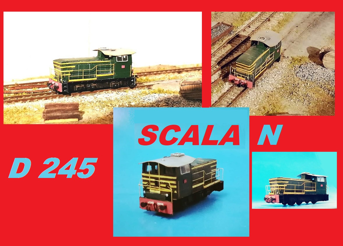

Autocostruzione integrale in scala N.
D245 FS.
(Tutto fatto a mano) :wink:
d245 serie 2mila.jpg [ 262.55 KiB | Osservato 8095 volte ]

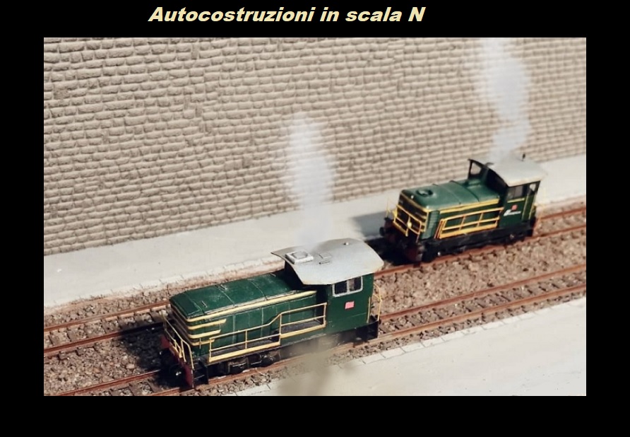

Effetti speciali :lol:
autocostruzioni in scala n.jpg [ 147.02 KiB | Osservato 7987 volte ]

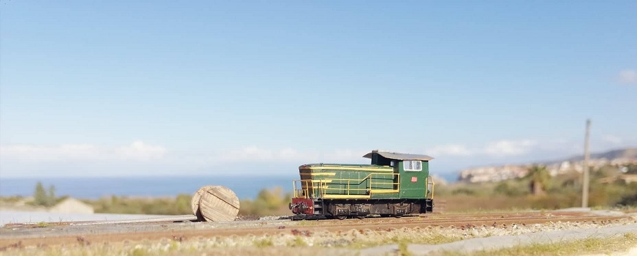

MessaggioInviato: sabato 16 novembre 2019, 9:34
d245 fs 00x.jpg [ 118.56 KiB | Osservato 7836 volte ]

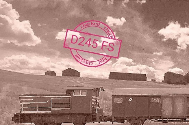

Particolari fortemente ingranditi...Quando la "micro saldatura" non spaventa ;)
particolari 02.jpg [ 281.54 KiB | Osservato 7869 volte ]
particolari 03.jpg [ 252.6 KiB | Osservato 7869 volte ]

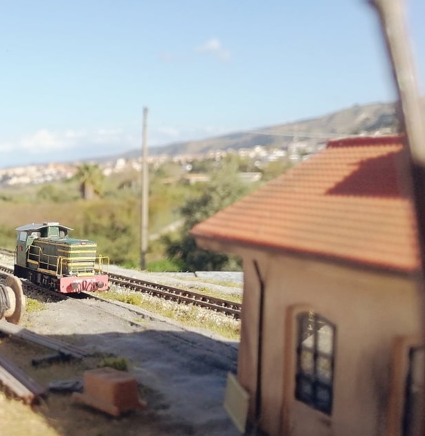

Nel frattempo ho apportato alcune piccole migliorie.Ma davvero piccole... :-) ;-)
d245 fs ux1.jpg [ 82.6 KiB | Osservato 7727 volte ]
d245 fs ux.jpg [ 65.15 KiB | Osservato 7727 volte ]
