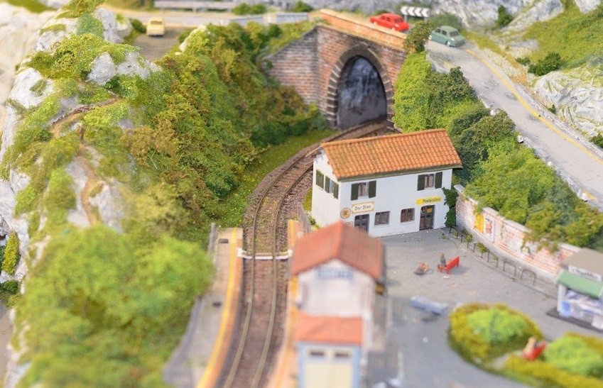

Buongiorno a tutti, seguo da tempo i meravigliosi lavori presenti su questo forum e sempre mi stupisco della bravura dimostrata da tutti nei vari lavori presentati.
Anch'io nel mio piccolo mi sto cimentando nella costruzione di un piccolo impianto.
Il plastico ha forma a U e consiste in una linea a falso doppio binario (osso di cane) con una stazione di medie dimensioni da dove si dirama anche una linea secondaria che dopo un percorso collinare arriva in una piccola stazione, la linea poi prosegue per terminare nella stazione nascosta dove confluiscono entrambe le linee.
Nel plastico è stata volutamente data più importanza al paesaggio ed alla vegetazione evitando il sovrapporsi di troppi binari.

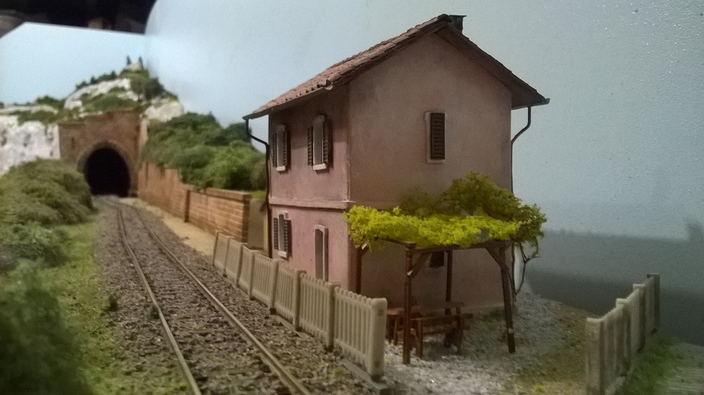

Commento file: Casello adiacente il passaggio a livello della linea secondaria
WP_011_r.jpg [ 229.09 KiB | Osservato 15404 volte ]

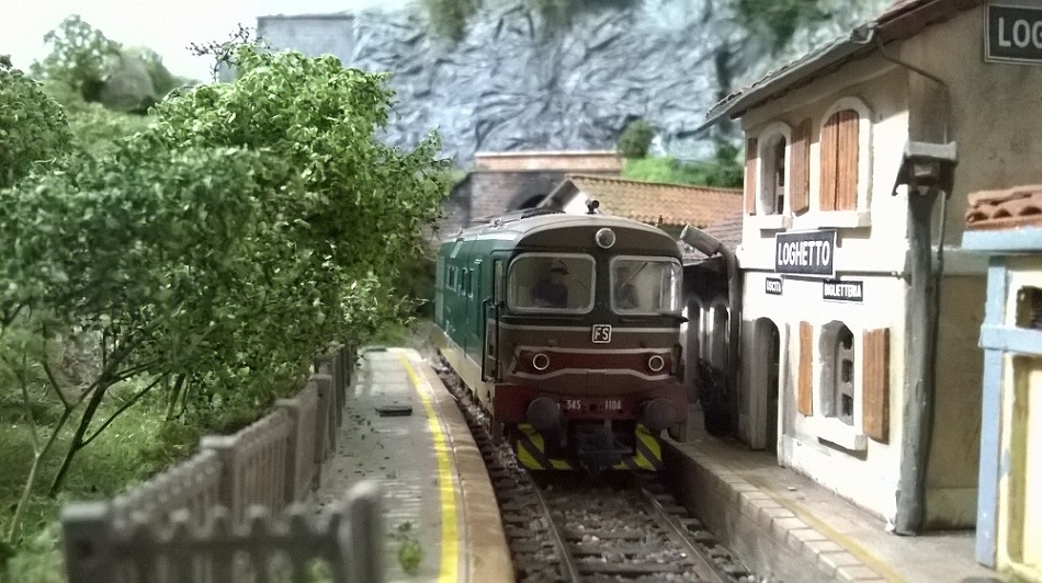

Commento file: D345 Roco in transito dalla stazione di Loghetto
WP_009_r.jpg [ 238.93 KiB | Osservato 15404 volte ]

I miei complimenti, l'effetto complessivo della stazione secondaria non è male.
Ma per gli alberi cos'hai utilizzato?
 Oggetto del messaggio: Re: PLASTICO: Canterana
MessaggioInviato: venerdì 7 luglio 2017, 12:52
Iscritto il: venerdì 19 luglio 2013, 12:25
Messaggi: 147
Località: Carate Brianza
Grazie Matteo per l'apprezzamento, ho visto quello che stai facendo sul tuo plastico e mi piace molto.
Per gli alberi generalmente ho utilizzato i soliti rametti di Teloxis ricoperti con fogliame di Linea Secondaria, per i cespugli invece utilizzo il "dacron" che è quel materiale sintetico che viene in genere utilizzato per le cappe di aspirazione.
Luigi
http://gigi0753.blogspot.it/
MessaggioInviato: venerdì 7 luglio 2017, 13:33
Messaggi: 814
Località: Nettuno (RM)
Le teloxis mi tornavano, era il fogliame che in effetti non mi sembrava la tipica spugna triturata.
Grazie per le info!

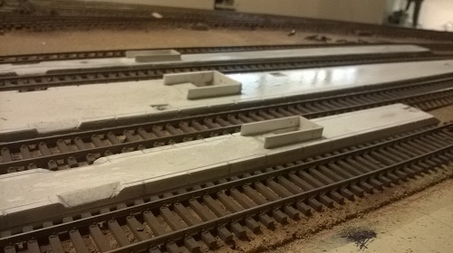

Iniziata la costruzione dei marciapiedi di stazione.
Qualche foto dei lavori in corso. (scusate la qualità delle immagini che non è igiun granché).
Ciao,
una domanda: che materiale hai usato per realizzare i marciapiedi di stazione? compensato?
Te lo chiedo perché anche io mi trovo in procinto di dover realizzarne per la mia stazione, ma sono indeciso sul materiale da utilizzare.
Grazie e saluti
Luciano
MessaggioInviato: venerdì 22 settembre 2017, 10:35
Messaggi: 147
Luciano Esposito ha scritto:
Ciao,
Grazie e saluti
Luciano
La scelta del materiale è stata fatta in base all'altezza cui dovevo arrivare con il marciapiedi, (sotto al binario c'è una striscia di sughero di 4 mm. di spessore) e dopo alcune prove facendo accostare una carrozza ho optato per un'altezza di 9 mm. ottenuta sovrapponendo del compensato di betulla da 4 mm. di spessore ad una striscia di forex da 5 mm. la valutazione dello spessore deve essere comunque fatta caso per caso in funzione dell'altezza del piano del ferro.
Luigi
MessaggioInviato: venerdì 22 settembre 2017, 11:00
Messaggi: 2865
Bello ma... in una fermata con un solo binario il marciapiede dall'altra parte non esiste perchè non ha senso...
MessaggioInviato: venerdì 22 settembre 2017, 11:12
Messaggi: 587
Località: Nizza - Francia
Ciao,
grazie per la risposta. Quindi, se ho capito bene, la parte superiore è forex che è stato successivamente lavorato ed inciso per riprodurre il marciapiede.
Grazie ancora.
Luciano
MessaggioInviato: venerdì 22 settembre 2017, 11:29
Messaggi: 147
Ciao,
Grazie ancora.
Luciano
Esatto.
Hai perfettamente ragione, non ci avevo pensato. Grazie
Luigi

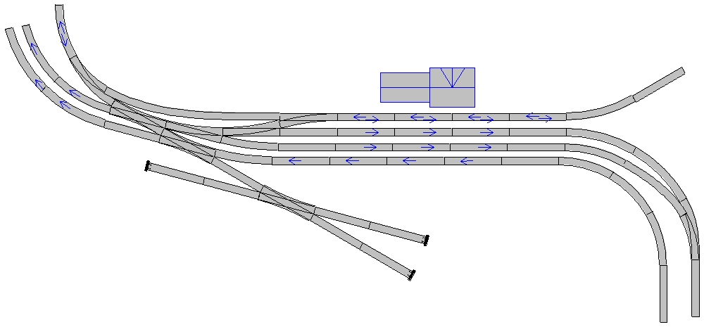

Ora che la pensilina è quasi completata devo iniziare a pensare ai segnali; leggendo tra i vari thread mi sono convinto che quelli di Fermodellismo.it potrebbero fare al caso mio, però non ho idea di quali segnali occorrano e soprattutto non so proprio come vanno posizionati sul piazzale di cui allego il disegno.
Grazie a chi mi potrà consigliare.
Luigi
PiazzalePerSegnali.jpg [ 118.33 KiB | Osservato 13125 volte ]
MessaggioInviato: giovedì 2 novembre 2017, 21:52
Messaggi: 6421
Intanto completa il disegno con l'indicazione di cosa fanno i singoli binari.
Il segnalamento è sempre in base all'uso.
Il solo senso di marcia serve a poco.
