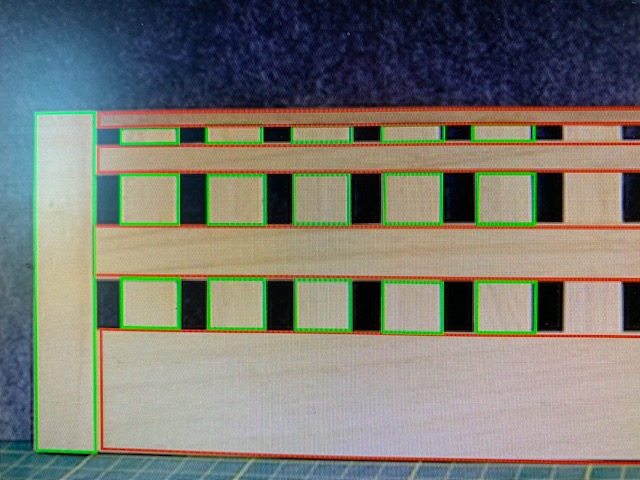

Ciao. Io uso dei profili di legno da 5 mm di spessore, (larghezze da 20 a 60 mm opportunamente tagliati in lunghezza) accostandoli lateralmente. Questo mi garantisce il parallelismo delle aperture finestre/porte e tempi di realizzazione veloce.
Servono una troncatrice da legno, profilati in legno reperibili nei brico e una buona colla.
Direi che l'attrezzatura fa la differenza. Buon lavoro

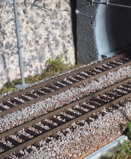

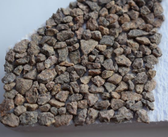

Per la riproduzione dei muri in pietra avevo fatto delle prove con sassolini veri, incollati sul supporto posteriore e fugati con dello stucco molto fine color calce, in pratica come si fa nei rivestimenti delle case vere.
L'idea era di rivestire un blocco con la forma dell'edificio di polistirolo pieno, lasciando allo spessore delle pietre la riproduzione dei fori delle finestre, applicando poi dei serramenti che non facessero vedere dentro. Ma è un procedimento lunghissimo e l'ho lasciato a futura memoria, però in realtà non si perde tempo nella colorazione e si ottiene un effetto ottico molto veritiero. L'ideale sarebbe trovare in commercio pietre vere già squadrate delle dimensioni di pochi millimetri (sai che colpo d'occhio i cordoli dei marciapiedi), ma ahimè non si trovano proprio.

No...al di là della lunghezza del processo ,sembra un pudding...lo stucco è troppo coprente e nelle case / fortezze del tempo la calce tra le pietre non esisteva...la vedi intorno alle finestre ...cerca e prova con qualcos'altro.

Sei sicuro che la calce non si usava all'epoca dei castelli? Ti chiedo questo perché ho letto in internet che veniva usata già dai Fenici, Greci, Romani...
Circa la quantità depositata tra le pietre, sicuramente alta nel mio modello, non mi sembra tanto diversa da quella della foto di Tz.
Proverò depositandone meno, ma resta il dubbio del suo colore che, ripeto, a me sembra lo stesso. Poi ognuno ha le sue idee, ci mancherebbe.

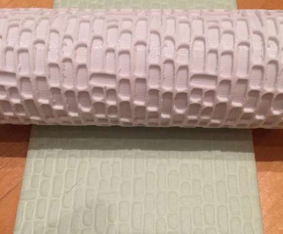

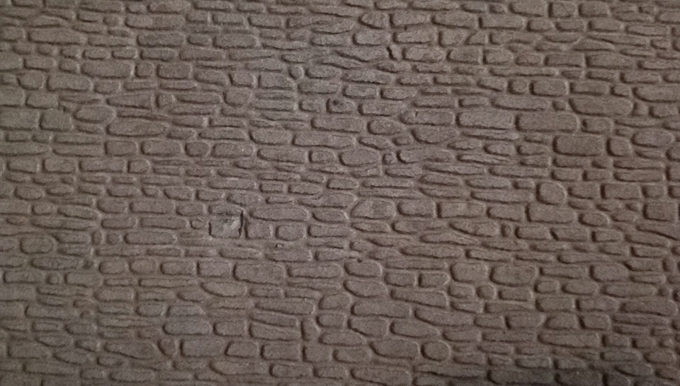

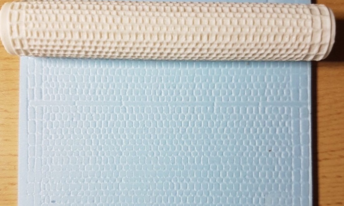

Una soluzione più rapida per realizzare le pareti della fortezza, potrebbe essere quella di utilizzare pannelli già incisi in Styrodur che è un poliuretano espanso ( mi pare che la NOCH li abbia a catalogo ) oppure acquistare pannelli in poliuretano espanso ed inciderli con un rullo appropriato.
Prova a cercare in internet, trovi sicuramente anche dei tutorial.
