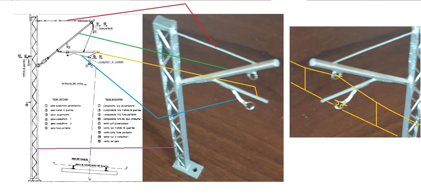

Bah...Francamente, anche se il modellino è assai semplificato e con qualche errore, si capisce chiaramente che vuole imitare il palo del disegno.Gli elementi che lo caratterizzano ci sono tutti :roll:
Poi in commercio si trovano ancora pali tipo M anche più approssimati :evil:
Perfettamente d'accordo Axel e resto del parere che con un po' di studio e buona manualità si possano portare ad uno standard più che accettabile. L'unica cosa che proprio mi da' fastidio visivo sono i due occhielli (nonostante le tue spiegazioni circa il loro uso)
