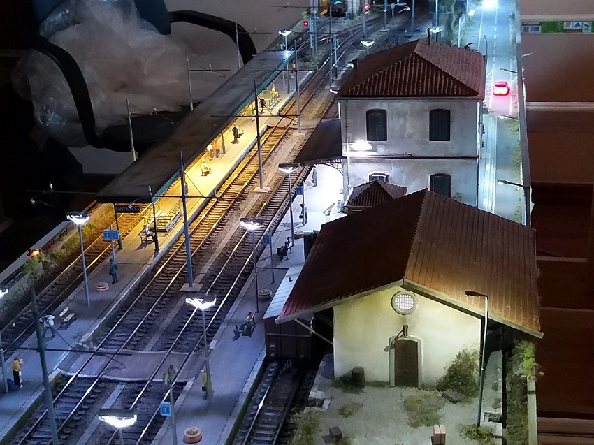

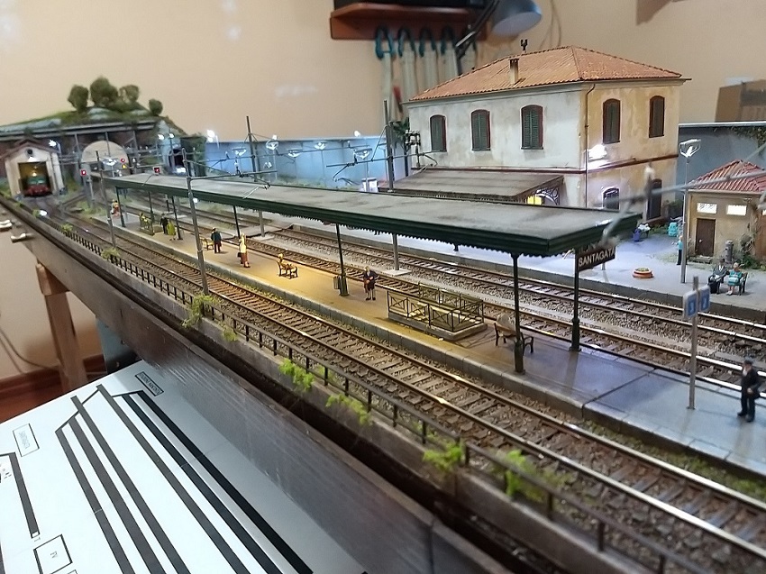

Ciao sono punti di vista, personalmente non ne farei uso......................
Verrebbe a mancare poi quell'atmosfera e magia che viene riprodotta dai vari lampioncini, cetra etc posizionati nei vari punti strategici del plastico, rendendo il tutto un' po' meno affascinante.
Basta notare la prima foto di questo diorama da me realizzato e' stata scattata con la luce della camera accesa, mentre la seconda foto stesso diorama con luce della camera spenta. (si respira piu' poesia)
Filippo
