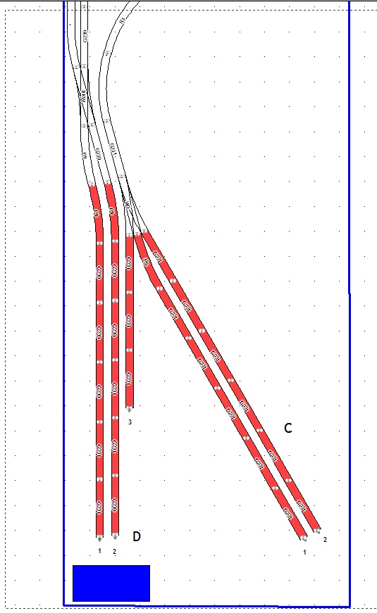

Partendo dalla stazione di testa, in basso a sinistra, ho inserito due binari terminali molto lunghi ed un terzo binario corto per automotrici diesel. Il traffico delle automotrici parte in una direzione, quello dei treni elettrici, dal binario 1 e 2, in un'altra direzione.
A fianco della stazione di testa diramato in diagonale c'è il piccolo scalo merci composto da due binari (non so ancora se saranno ti tipo a raso, con piano caricatore o serviti da una gru a ponte). Per ora queste diramazioni fungeranno da deposito carrozze all'aperto (visto che non dispongo di rotabili merci).

tracciato-testaemerci.jpg [ 99.67 KiB | Osservato 12985 volte ]

ste.klausen21 ha scritto:
Parlare di tracciati è spinoso. A mè è successo di rompere amicizie, discutendo di tracciati. Son cose che fan star male.
Ciononostante, resto dell' idea simile a quella esposta da Bomby. Una stazione senza traffico, annoia.
Per spiegarmi userò un apparecchio, il trenometro. Si usa così :
si và nei pressi di una stazione, ci si mette in piena linea poco prima della stazione, e si contano i treni che passano in un giorno.
Nelle moderne stazioni di linee principali a doppio binario si può arrivare anche a 350 treni al giorno !
Sono veramente tanti, specie confrontati con l' unico desolato treno di alcune stazioni di plastici.
Ovviamente non è necessario arrivare a 350 treni al giorno, ma sarebbe assai interessante staccarsi da un solo treno.
Soprattutto, occorre un sistema che consenta di selezionare, di volta in volta, quale treno far passare in stazione e chce, però, non ci faccia lavorare più per preparare i treni che per farli passare in stazione !
Senza arrivare al sistema complesso, ma assai funzionale che abbiamo in Klausen21, si può realizzare un sistema più semplice, ma capace di risultati, come l' ovale reinventato da Benedetto Sabatini.
Ci aiuta anche il tenere conto che, nella realtà, come detto da Bomby, ci sono treni e convogli. I treni sono come i personaggi di un film, i convogli sono come gli attori.
Nei film può capitare che lo stesso attore possa interpretare più personaggi, così come avviene nelle ferrovie, in cui uno stesso convoglio interpreta più treni.
In un plastico significa che pochi convogli possono farsi vedere come tanti treni.
Ciò premesso, ed ipotizzando di usare una zona in diagonale nella stanza, ecco la mia ipotesi :
- verde : tracciato di stazione su linea a semplice binario con più binari di circolazione. In curva
- blu - stazione nascosta per preparare i treni
- viola - fondale (che può rappresentare una pianura) per nascondere la stazione nascosta
Lo spazio per la stazione è di circa 4 m. Di essi si perderanno circa 1 m per lato per le zone scambi, ma resteranno circa 2 m per i binari di stazione e, quindi, di lunghezza utile per i treni.
In questo modo potresti avvicendare vari tipi di convogli. I treni reversibili farebbero facilmente servizio in entrambi i sensi di marcia.
Il movimento potrebbe essere all' inizio semplice. Poi, affinando il gusto e le conoscenze, questo impianto ti seguirebbe ancora. Un domani potresti anche fare un piccolo controllo convogli da centralina digitale, che potrebbe incaricarsi di prepararti i treni in zona nascosta.
Stefano Minghetti
OK. Parto dal presupposto che non posso variare la forma del piano, quindi i ragionamenti si possono fare soltanto sulla L che ho (nelle misure date sul primo post). Inoltre come già detto non voglio realizzare stazioni fantasma sotto o sopra i piani stazione, ma tenerla sullo stesso piano (mascherata da un fondale ovviamente)
Detto questo mi sorgono altre questioni:
1. come creo le composizioni di treni? le tengo già pronte nella fantasma oppure le creo di volta in volta... ma come? devo andare nella nascosta e sganciare vagoni e locomotori per ricomporre i convogli?
2. meglio riprodurre solo una stazione con ingresso e uscita dei treni dallo scenario?
grazie

Non potendo variare la forma a L, la tua impostazione potrebbe essere corretta, ma con modifiche pesanti, legate più che altro alla disposizione di binari e scambi.
Dunque, c'è un tracciato ad anello con la stazione nascosta dietro e una stazione a vista davanti, dalla quale si dirama una linea diretta ad una stazione di testa (o ad un raccordo industriale). Giocoforza le dimensioni non saranno titaniche, ma qualcosa in più della stazione striminzita (pare una maglia di lana messa in lavatrice a 90° :mrgreen: ) che avevi previsto tu, con un po' di savoir fare si riesce a tirare fuori! :wink:
Bene ora si comincia a ragionare. Conosci mica qualcuno con un po' di savoir fare che potrebbe aiutarmi? ;)

bomby ha già detto praticamente tutto.
a me l'idea della L mi è sempre piaciuta perchè perette un sacco di varianti, non certo però un tracciato tutto in pianura.
sul tracciato anche sul web ne trovi millanta....(mille e novanta)
certo se bomby ti prende sotto la sua ala protettrice.... :D :D :D :D :D :D :D
viene fuori uno spettacolo....
http://www.marklinfan.com/public/Nino%2 ... nerale.jpg
una cosa del genere? (sono di parte perchè marklinista)
