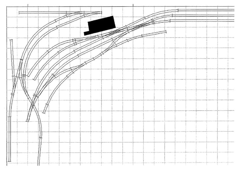

Grazie all'amico e socio Giuliano sono partito da un nuovo piano binari.
Essenzialmente il nuovo piano binari prevede la possibilità di ricevere treni completi, sganciare la macchina che può uscire e tornare in stazione. L'aggiunta di due aste di manovra e un binario scaricatore a servizio di un "elevatore" e magazzino.
Il nuovo piano di binari prevede la realizzazione di due nuovi moduli che ne raddoppiano la lunghezza totale
