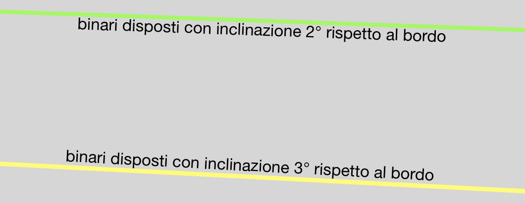

...Cosa intendi quando dici "inclinerei un po' i binari rispetto al bordo per migliorare la resa estetica"? ...
Credo che Bomby intenda suggerire di non tenere i binari esattamente paralleli al bordo della struttura: un'inclinazione anche di pochissimi gradi migliora molto l'impatto estetico.
Bisogna vedere se hai i cm necessari...
esempio di inclinazione binari.jpg [ 102.97 KiB | Osservato 11238 volte ]
Ciao Luca,
Grazie per la spiegazione. Ma si intende solo i binari più prossimi al bordo o tutto l'impianto? Perché qualche centimetro per i soli binari prossimi al bordo posso pure ricavarlo. Mentre per l'intero impianto sarebbe un po' difficile perché sulla sinistra dovrebbe esserci l'attacco verso la coulisse.
Saluti e grazie
Luciano
 Oggetto del messaggio: Re: IDEE & PROGETTI: Plastirama operativo - Novembre 2019
MessaggioInviato: giovedì 7 novembre 2019, 14:09
Tutto l'impianto, la resa estetica ne giova enormemente.
Ciao Bomby,
Ah...! Hai qualche suggerimento? Perché non so proprio da dove dovrei cominciare. Inoltre mi chiedo se vi sia comunque lo spazio.

- puoi lasciare tutto perfettamente parallelo al bordo, metterla in obliquo anche di pochi gradi ti potrebbe rubare centimetri preziosi per le manovre che vuoi giustamente fare;

Per inclinare i binari la cosa più semplice è inserire subito prima del primo scambio un tratto in curva, anche con raggio di 1 m, in pochi cm (una manciata) si riesce a dare al piano binari quell'inclinazione di pochi gradi che fanno la differenza, 2 o 3 bastano. L'alternativa è curvare il primo scambio (facendolo diventare un y asimmetrico) nel modo che ha suggerito Antonio Federici in un articolo di TTM: è semplicissimo e bastano pochissimi gradi, in più non perdi un cm.
