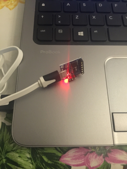

Qui la dimensione della schedina: E' di fatto un micro arduino.
ada005beef271e20681c88585855dfd0.jpg [ 286.18 KiB | Osservato 9513 volte ]
Qui lo schema delle porte: Immagine
qui trovi un pò di documentazione https://www.iot-experiments.com/attiny85-development-board/

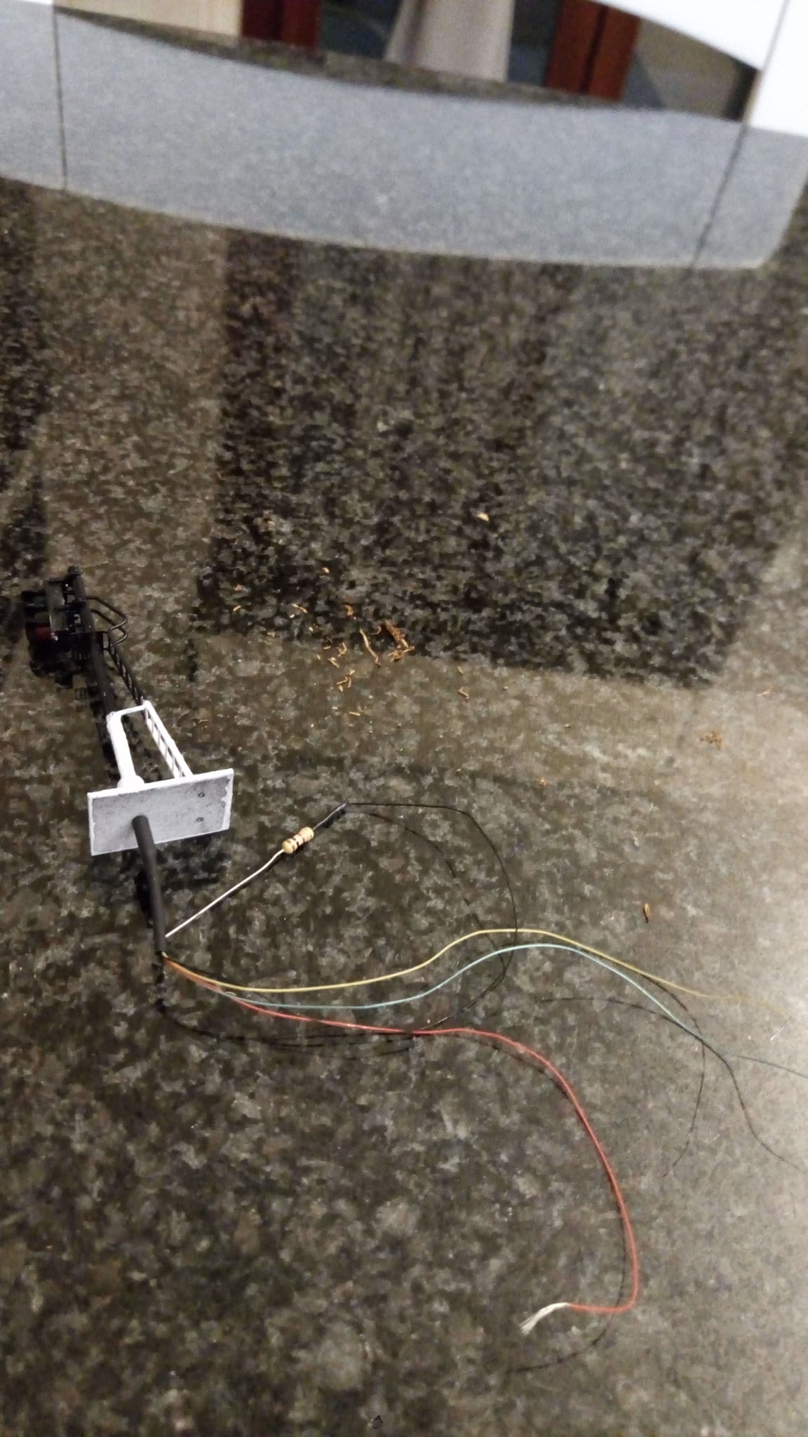

..allego foto del semaforino, quindi potrei collegarlo al piccolo decoder .. più semaforini più decoder ... la corrente (filo nero) può prenderla dalla centralina PIKO che alimenta i binari o vuole una linea tutta sua? .. pensavo anche a due pile stilo AA.
Ho provato con le pile AA e mettendo il filo nero sul + ed un colore sul - il semaforino funziona.

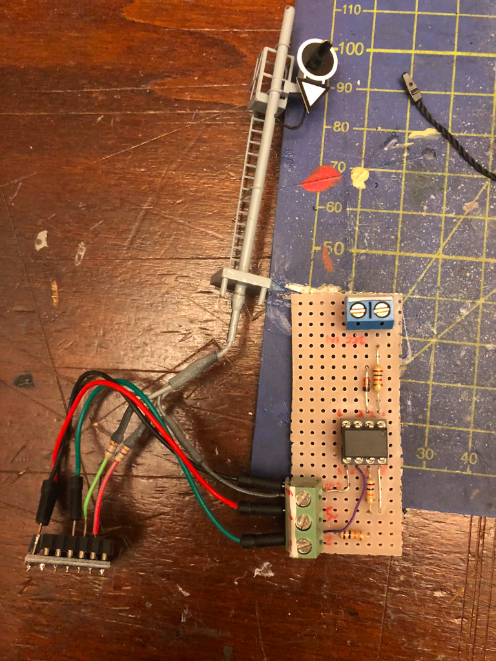

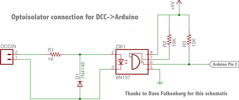

Puoi usare un attiny o più semplicemente un decoder per segnali/accessori. Se vuoi usare il decoder, è tutto molto semplice: lo colleghi al segnale DCC e sulle uscite del decoder colleghi i fili provenienti dai led.
Nel caso del piccolo attiny, non puoi collegarlo direttamente al segnale dcc. Devi prima metterci un piccolo fotoaccoppiatore.
schematic1.png [ 51.73 KiB | Osservato 9415 volte ]
questo è il risultato
segnale.png [ 727.04 KiB | Osservato 9415 volte ]
colleghi il segnale dcc sui due morsetti blu ed è fatto!
Nel caso di un decoder bell'e pronto è gia tutto montato sullo stesso stampato.
Concettualmente è la stessa cosa, cambiano solo i costi :mrgreen: ed alla fine il bello è giocare :mrgreen:
