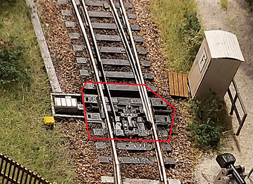

SCAMBIO KO.jpg [ 119.48 KiB | Osservato 6613 volte ]
L'area problematica è quella nel riquadro rosso, non tanto tra le rotaie ma nel meccanismo di movimento degli aghi che risulta frenato.Il problema coinvolge anche lo switch sottoplancia.
Ok, posso usare acqua e sapone di marsiglia e strusciare con un pennellino, ma la componente liquida non rischia di danneggiare switch o parti elettriche del motore?
L'acquaragia, pur essendo più aggressiva, mi sembra evapori completamente in poco tempo.
