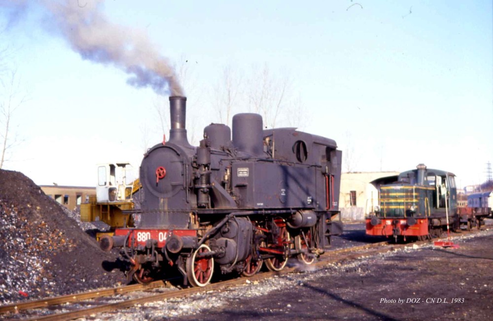

Negli ultimi anni del vapore a Cuneo,
erano a cielo aperto, ovvero buttavano per terra di fianco all'interbinario (sia al 1° rifornimento acqua di fronte palazzina 303 -- sia nei vari binari di sosta TV davanti alle rimesse coperte), solitamente posizionati vicino alle colonne di rifornimento idrauliche.
Di tanto in tanto arrivava un pianale dove 2 "volenterosi" che si facevano una mazzo da paura con le pale, tiravano su da terra quanto necessario per ripulire e ripristinare il suolo.
In altre situazioni, ricordo di aver visto residui di protezione costruiti a mo' di parapetto parallelo, lievemente bruciacchiati, fatti da un paio (forse 3) traverse legno dismesse sovrapposte una all'altra, che proteggevano la parte adiacente binario.
 Oggetto del messaggio: Re: fossa a fuoco
MessaggioInviato: lunedì 6 marzo 2017, 11:03
Messaggi: 704
Si nota dietro la Gr. 880 045 sullo sfondo, il pianalino per la raccolta scorie. A destra della loco invece, si nota il fondo del terreno bruciato e coperto da piccoli residui. Siamo nella zona del DL dove c'era il primo rifornimento acqua in arrivo (posizionato ancor più a destra), con fossa di visita, tutto all'aperto (di fronte 303), dove a fianco venivano buttati i residui.
Mentre il fuochista faceva questo, il macchinista andava nella palazzina bianca sul fondo a sx (del 235) e faceva scorte di cascame, ripristinava lubrificanti, chiamava addetto sabbia, che prendeva anche le tavolette del Diskro (si scriverà così? non ricordo più).
880 CN.jpg [ 127.27 KiB | Osservato 11391 volte ]

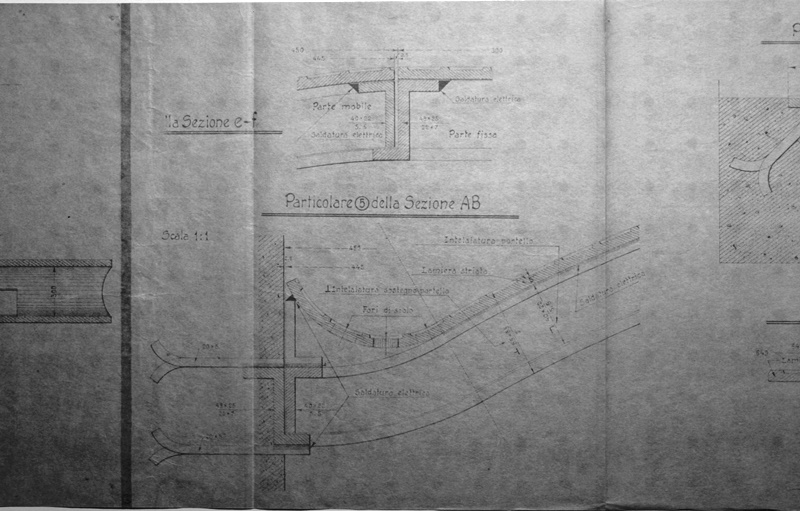

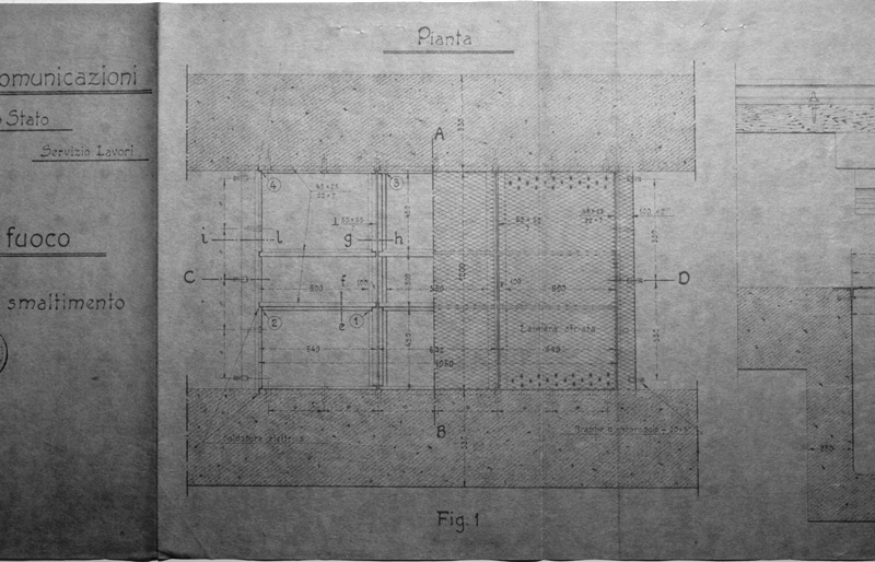

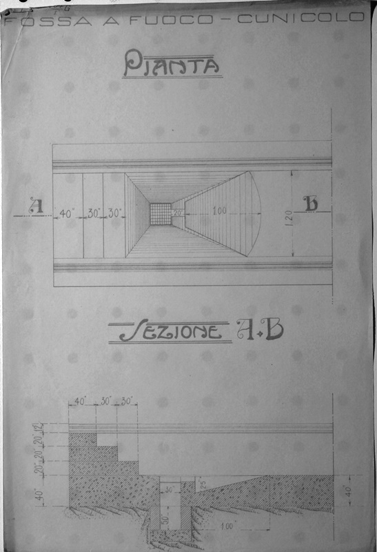

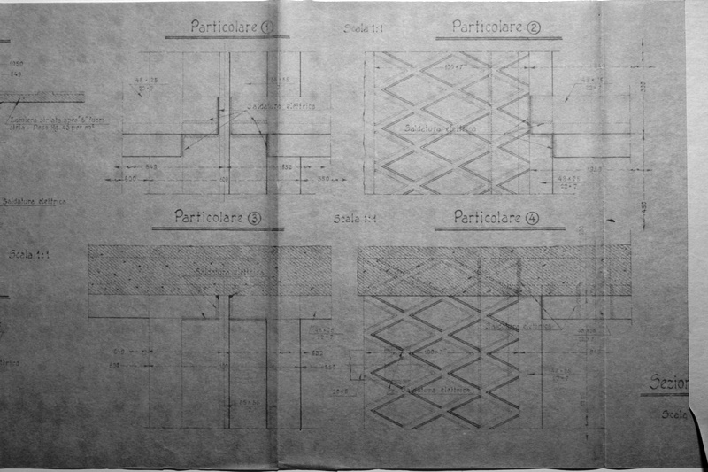

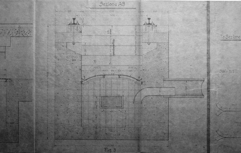

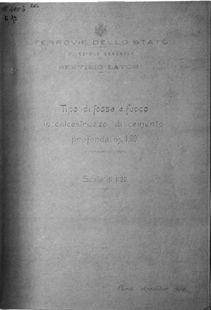

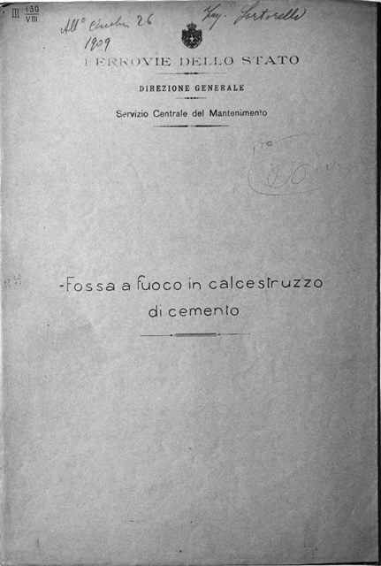

Se vi interessa ho trovato questi disegni sulle fosse a fuoco di tipo FS
- fossa a fuoco cunicolo
- fossa a fuoco dispositivo di smaltimento
- tipo di fossa a fuoco in calcestruzzo di cemento
- tipo di fossa a fuoco in muratura ordinaria con longherine di legno
- tipo di fossa a fuoco per binari te
Fatemi sapere
MessaggioInviato: lunedì 6 marzo 2017, 12:28
Messaggi: 2075
Località: Treviso

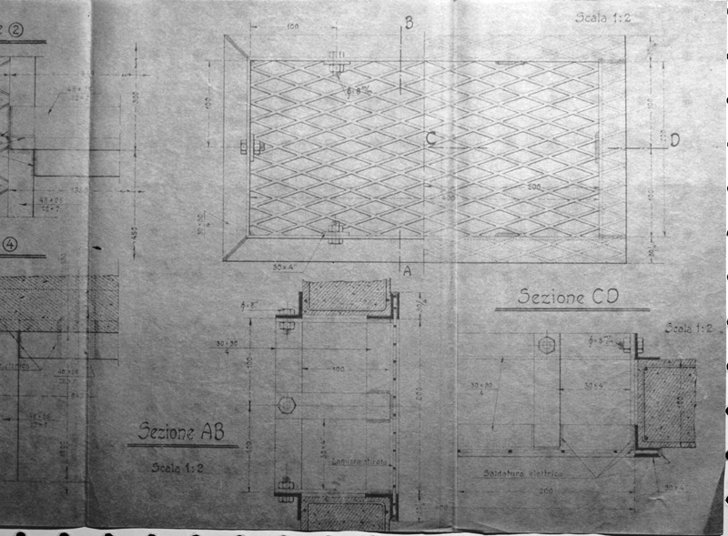

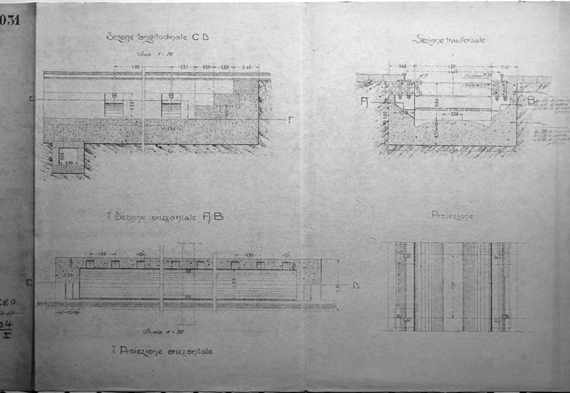

Fatemi sapere
IMG_5387.JPG [ 121.8 KiB | Osservato 11356 volte ]
IMG_5388.JPG [ 175.02 KiB | Osservato 11356 volte ]
IMG_5389.JPG [ 167 KiB | Osservato 11356 volte ]
IMG_5390.JPG [ 169.31 KiB | Osservato 11356 volte ]
IMG_5391.JPG [ 161.84 KiB | Osservato 11356 volte ]
IMG_5392.JPG [ 160.08 KiB | Osservato 11356 volte ]
IMG_5393.JPG [ 168.61 KiB | Osservato 11356 volte ]
IMG_5394.JPG [ 202.14 KiB | Osservato 11356 volte ]
Purtroppo alleggerendo le foto dei disegni si perdono alcuni particolari...
Al limite, se qualcuno fosse veramente interessato... ...posso girare i disegni via e-mail

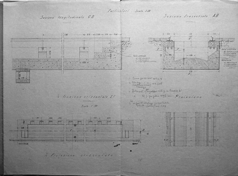

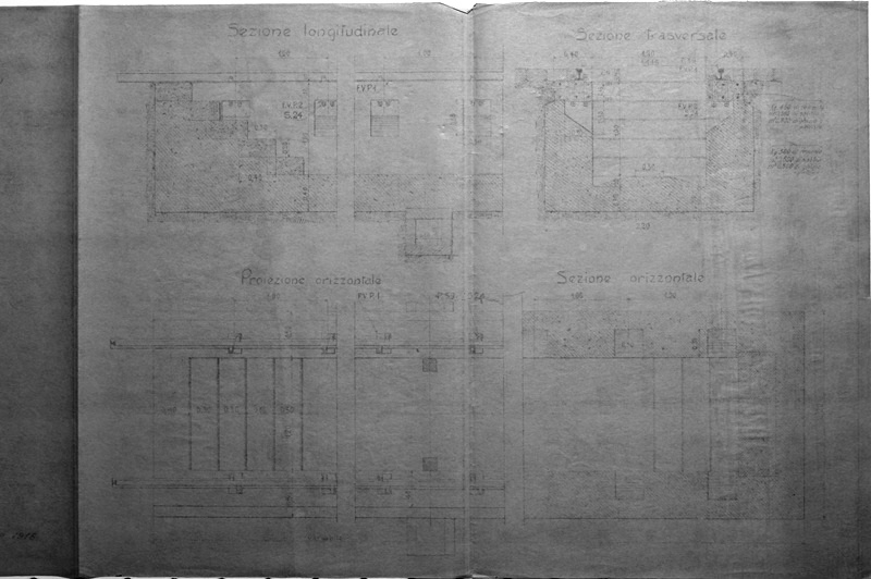

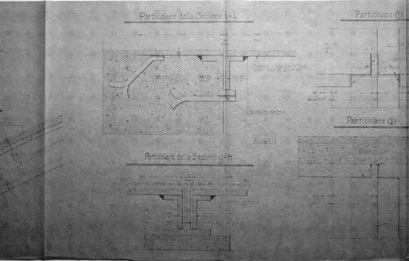

MessaggioInviato: lunedì 6 marzo 2017, 14:43
Messaggi: 704
Mai vista una così dettagliata dal vivo.
Incredibile :shock:
Ma .. guardando dai disegni, per quello che se ne riesce a decifrare, non capisco bene come funziona.
Sembra più una struttura per svuotamento ceneraio, più che per svuotamento residui forno.
Quella grata non sembra poter ricevere e, far passare residui grandicelli e roventi come quelli da forno. Si sarebbe intasata dopo un solo giorno di servizio in Deposito Locomotive, con dei passaggi così stretti ....
A meno che .. la parte a sx sia a funzionalità diversa, dalla parte dx con grata.
Ma .. sono solo mie supposizioni.
MessaggioInviato: lunedì 6 marzo 2017, 16:24
Messaggi: 1572
Località: venezia
Già, addirittura prescritto il raggio di raccordo della lamiera ai bordi della fossa, per un materiale di scarto....

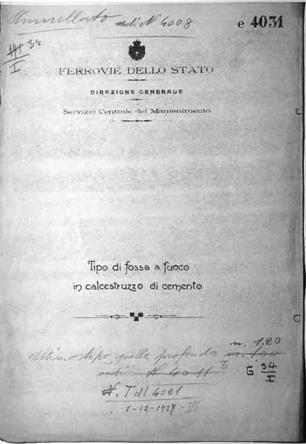

Fatemi sapere
Fatemi sapere
