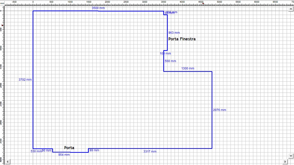

Buonasera,
Mi chiamo Michele, è circa un anno che sto cercando di progettare un layout, ma senza essere riuscito a trovare qualcosa che soddisfi le mie idee. In allegato posto la foto delle misure della stanza.
Vi chiedo qualche consiglio o suggerimento in quanto credo nella collaborazione
tra persone che hanno la stessa passione.
I dettagli:
- Linea Binario singolo
- Amministrazione FS
- Stazione nascosta per esercizio reale
- Lunghezza convogli circa 180 4/5 carrozze e locomotore compreso ( UIc x ecc. )
- Esercizio Passeggeri / Merci
- Analogico
Vi ringrazio in anticipo di qualunque consiglio.
M.

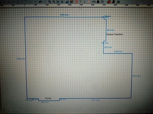

Ciao Bomby,
ti ringrazio per la risposta. Sinceramente anch'io pensavo di fare qualcosa di semplice per iniziare.
La parete in basso che hai citato è lunga 3,31 m , sulla stessa ci sono 95 cm di porta e altri 53 cm di muro dietro la porta.
Per zone critiche all'interno della stanza sono: la porta in basso che si apre internamente verso sinistra
e la porta finestra che si apre verso la parte alta della stanza di misura 3,50 m .
Per altri problemi nessun impiccio la stanza è completamente vuota, io pensavo di tenere una altezza di 120 cm circa.
Intanto ti ringrazio in anticipo per l'aiuto.
M.

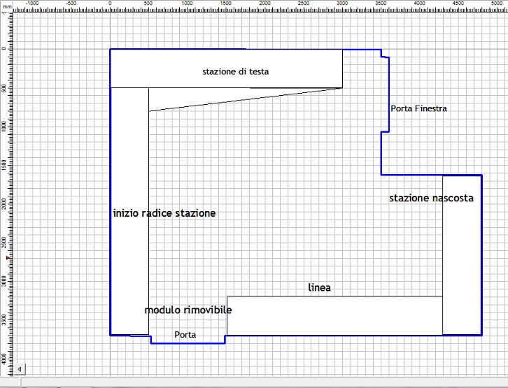

In questi giorni avevo pensato a questa disposizione dei moduli per avere un tracciato PaP
con stazione di testa e stazione nascosta.

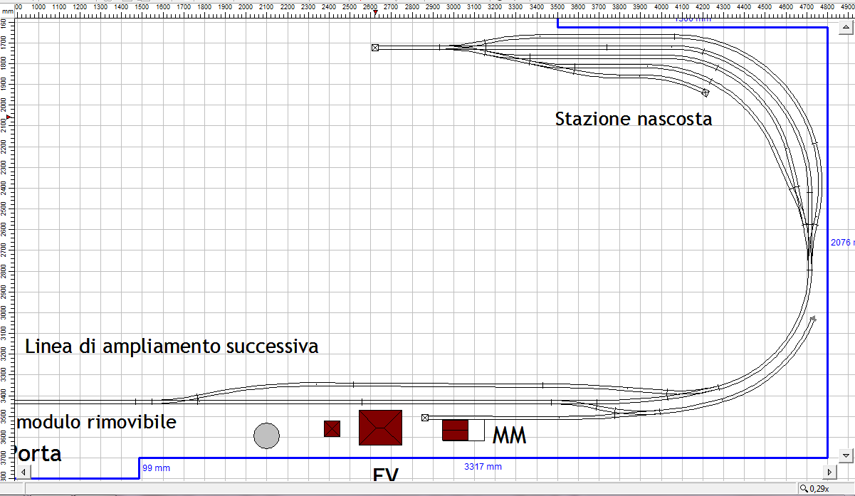

Buongiorno,
Ho realizzato un primo progetto come in allegato.
Ecco i dettagli:
- Stazione nascosta dopo posso effettuare il giro macchina
- stazione di transito con due binari e piccolo magazzino
- binario che va verso la porta per un ampliamento futuro.
Per la curve il raggio minimo è 58 cm per non avere problemi con le carrozze lunghe tipo UIC X,
per il marciapiede tra il primo binario e il secondo ho tenuto una distanza di 6,5 cm tra i binari, cosi posso avere 1 cm dal marciapiede alla rotaia esterna quindi un marciapiede largo 4,5 cm.
Accetto consigli , critiche e qualunque cosa mi possa aiutare. Grazie mille.

MessaggioInviato: sabato 5 dicembre 2020, 17:14
Il tuo progetto mi pare formalmente corretto, e anche l'approccio lo è. Mi piace l'idea della linea non così importante a binario unico che si sviluppa lungo le pareti della stanza: è il progetto ideale per essere sviluppato passo passo, un pezzo alla volta.
Mi piace molto anche il modo in cui hai posato i binari: sono raccordati in modo armonioso e hai un buon occhio per le proporzioni. Solo alcuni consigli:
  • Occhio a quando metti gli scambi in diagonale, non hai specificato l'armamento (suppongo Peco?), ma vedo che l'interasse tra i binari paralleli nella stazione nascosta non è uniforme. La misura corretta è quella che si ha realizzando una comunicazione di binari semplice. Nel tuo caso è necessario porre uno spezzone di binario rettilineo tra il calcio dello scambio che causa la prima biforcazione e la punta del secondo.
  • Ti sembrerà una scemenza, ma piazzare i binari non paralleli ai bordi, almeno nelle zone a vista, cambia in modo molto positivo l'aspetto del plastico. E' un qualcosa di percettivo, difficile da spiegare: la scena assume un aspetto molto più naturale. Nel tuo caso basta far compiere alla curva a destra qualche grado in più di rotazione in modo che i binari della stazione siano inclinati di qualche grado rispetto ai bordi del plastico.
Detto questo, io trarrei un'altra lezione dai plastici americani: fare uso dei raccordi merci. Al momento la tua stazioncina non consente di fare poi molto: arrivo e partenza dei treni, qualche giro macchina, qualche manovra nel piccolo scalo. Dato che per qualche tempo questa sarà la tua stazione "terminale", io la arricchirei un pochettino.
Proverei ad inserire un terzo binario, arricchirei lo scalo con un secondo binario a raso nel piazzale. Nel fronte della stazione, lato spettatore, piazzerei un tronchino a simulare un raccordo, magari posto lungo il bordo dell'impianto. In questo modo potrai fare le manovre e ricoverare un convoglio nell'impianto (con due soli binari non è possibile), hai più da manovrare nello scalo merci, e il raccordo industriale dall'altra parte dello scalo merci è un altro punto di interesse per le manovre. Caratterizzando piuttosto poco il raccordo (dopotutto è solo un tronchino magari affogato nella pavimentazione in ghiaino separato lato binari FS da una cancellata o una reticella), lo potrai immaginare al servizio della più ampia varietà di aziende che ti possano venire in mente: anzi, puoi cambiare il tipo di azienda in base ai tuoi desideri di volta in volta.
In questo modo le manovre potrebbero da subito essere più interessanti; una volta completata l'estensione dell'impianto, la stazione manterrà comunque il suo ruolo operativo e non sarà soltanto un mero impianto utile a gestire la circolazione dei treni...

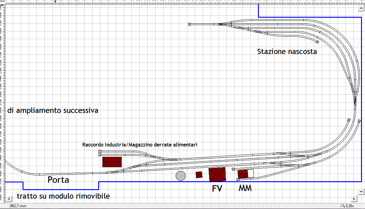

MessaggioInviato: lunedì 7 dicembre 2020, 9:20
Iscritto il: martedì 26 novembre 2019, 8:46
Messaggi: 208
- Effettivamente era quello che cercavo di fare, proseguire step by step, per potermi poi focalizzare meglio
e imparare tecniche e provare prima di installare tutto.
- Da allegato ho cercato di modificare seguendo i tuoi consigli. cercando di avere sempre un raggio di curva che non andasse
mai sotto i 50 cm di raggio. La zona che vedo critica è la mancanza di spazio dove sono ubicati FV e MM.
Come armamento si uso i binari Peco cod 100. Credo che sia un buon compromesso per una prima esperienza.
In questo modo le manovre potrebbero da subito essere più interessanti; una volta completata l'estensione dell'impianto, la stazione manterrà comunque il suo ruolo operativo e non sarà soltanto un mero impianto utile a gestire la circolazione dei treni...[/quote]
- Vedi modifica come scritto sopra
Grazie ancora per i consigli

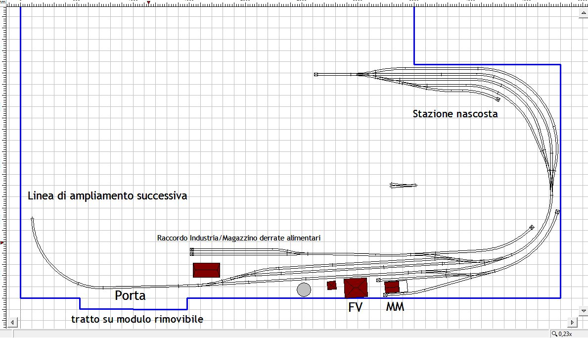

 Oggetto del messaggio: Re: IDEE PER NUOVO PROGETTO
MessaggioInviato: lunedì 7 dicembre 2020, 11:57
Messaggi: 208
Ho Fatto una seconda variante per la stazione, con la modifica del piano binari per quanto riguarda
l'entrata verso il raccordo.
Consigli e critiche son bene accette.
Buona giornata
Idea V_3.png [ 50.72 KiB | Osservato 8181 volte ]
MessaggioInviato: lunedì 7 dicembre 2020, 18:09
Secondo me sei sulla buona strada!
Per quel che riguarda il secondo binario del MM, quello a raso, se vuoi allungare il tratto rettilineo parallelo al piano caricatore, puoi realizzare una S. Anche al vero non era raro che vi si facesse ricorso!
