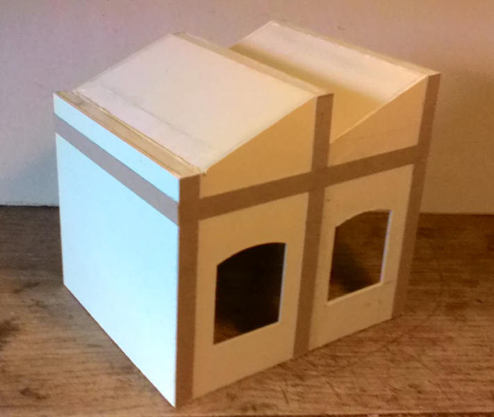

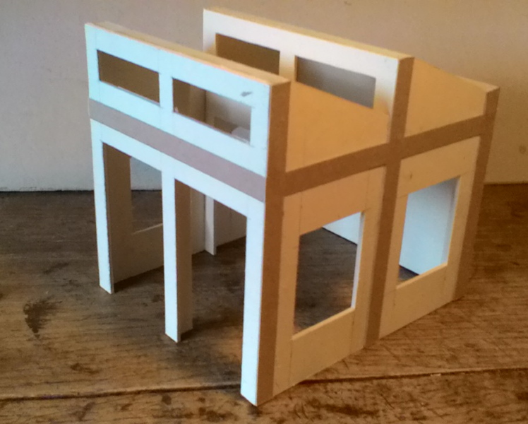

Ho fatto un prototipo in cartone con le misure che mi sono state date ma con solo il primo e l'ultimo elemento, alla fine ce ne saranno 7.
Sul frontale mi sarebbe piaciuto mettere la cornice più scura, ma lo spazio è quello che è :(
Sul retro non ci sono finestre perchè sarà addossato ad un muro (o ad un monte, boh ?)
rim2.jpg [ 189.19 KiB | Osservato 7451 volte ]
rim1.jpg [ 189.84 KiB | Osservato 7451 volte ]

E comunque non ci vuole molto a fare una prova di sagoma, basta un modello "largo", un binario e un foglio di carta con ritagliata la sagoma. Si parte dalla misura realistica, si prova, e si allarga finchè il modello non passa con un minimo di tolleranza.
