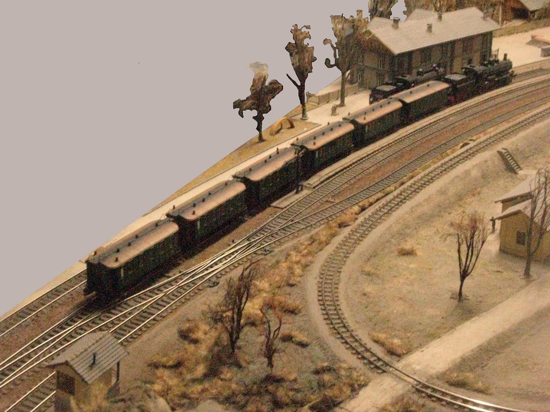

Avendo messo in servizio un nuovo convoglio, ne pubblico le foto.
Metto anche un rimando dal post carrozze straniere in Italia epoca I - II.
Con determinante aiuto di Stefano (omonimo) fermod, abbiamo selezionato le carrozze e composto un treno diretto.
Nel 1923 circolavano 3 coppie ordinarie ed una periodica.
Nell' accurata analisi di fermod si vede che erano di composizione diversa.
Noi, però, abbiamo la possibilità di disporre di soli 7 convogli, e di lunghezza limitata.
Quindi siamo dovuti venire ad un compromesso : 1 locomotiva e 4 carrozze.
Non abbiamo nè la WL nè la WR perchè non ne abbiamo trovato modelli adeguati.
Ci salva un poco il fatto che in quella tratta non tutti i treni le avessero.
Risulta, infatti, che le agganciassero solo nei percorsi notturni (WL) o nei percorsi ad ora di pasto (WR).

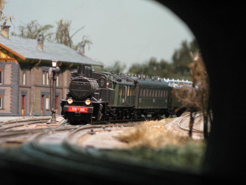

DIR 61 in arrivo a Klausen alle 17.29 ed in partenza alle 17.31
IMG4637 D61 in arrivo a Klausen - rid al 25percento.JPG [ 81.23 KiB | Osservato 28092 volte ]

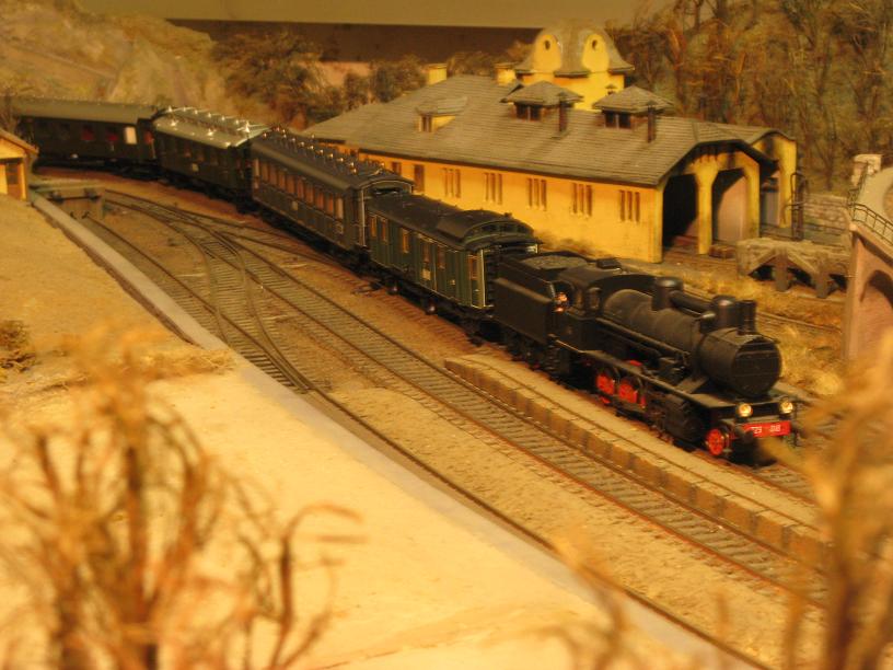

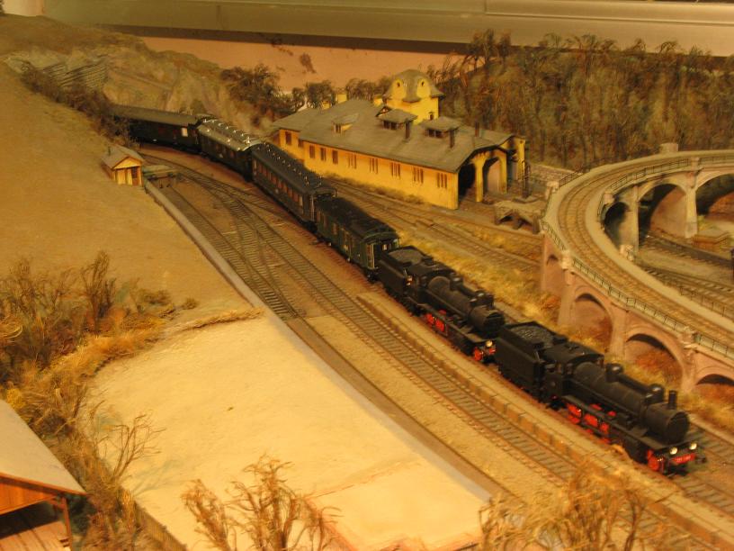

Poi, per sognare un po' :
DIR 67 in doppia trazione in arrivo a Klausen alle 7.18 ed in partenza alle 7.19 :
IMG_4638 DIR67 in arrivo a Klausen in doppia rid al 25percento.JPG [ 86.52 KiB | Osservato 28092 volte ]

Le foto le ho scattate io. Nulla a che vedere con quelle di Benedetto (TTM41). Quindi vi dovrete accontentare.
La direzione dei treni è Bolzano, perchè veniva meglio l'inquadratura.

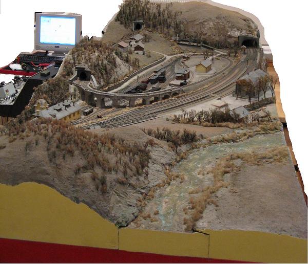

Aggiungo qualche notizia di carattere generale per chi non lo conoscesse :
Klausen ‘21
Riproduzione al 15 marzo 1921 della stazione di Chiusa / Klausen sulla linea del Brennero, dal cui piazzale aveva origine la Ferrovia della Val Gardena, a scartamento ridotto.
L’ impianto fu realizzato dagli Austriaci nel periodo fra il 1916 ed il 1917, allo scopo di alimentare il fronte, sopperendo in tal modo alle esigenze di trasporto delle imponenti quantità di materiali necessarie all’ armata.
Il modello è stato costruito sugli schemi rilevati al momento del passaggio alle Ferrovie dello Stato.
Il materiale rotabile riproduce tipi di locomotive, vagoni e carri in uso in quelle zone durante quel periodo.
La composizione dei convogli è stata desunta, per quanto possibile, dall' orario di servizio e da altri documenti.
Alloggia fino a 8 convogli nello spessore rosso. Essi possono essere richiamati nell' ordine e nella direzione voluta per il transito in stazione.
Può riprodurre la circolazione dei treni a "osso di cane" oppure secondo gli orari ferroviari dell' epoca.
Consente manovre realistiche sia a scartamento normale sia a scartamento ridotto.
Scala : H0
Sistema : analogico
Dimensioni : 3500 x 1150 mm
Anno di progettazione : 1981
Anni di costruzione : 1982-1985
Articolo su TTM41.
Autori :
Benedetti Carlo
Calderoni Piervincenzo
Minghetti Sante
Minghetti Stefano
Salvati Bernardino
Tani Vittorio+

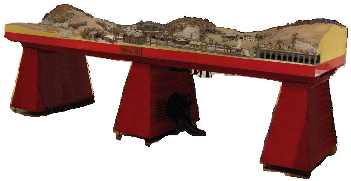

Foto d' insieme :
IMG_0025 03-08-2008 Klausen21 ritagliato e ritoccato.JPG [ 72.41 KiB | Osservato 27891 volte ]
Vista da Nord (compressa) :
IMG_0029 03-08-2008 Klausen21 sala Durer vista verso Sud scontornata.JPG [ 65.5 KiB | Osservato 27891 volte ]

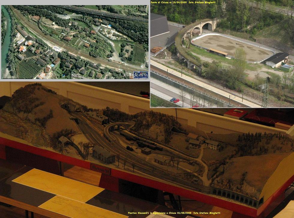

Dò ancora qualche notizia su Klausen21.
Un' immagine che mostra il confronto fra :
- la vista di Google ai primi 2000
- una mia foto del ponte alla fine del primo decennio degli anni 2000
- una vista aerea del plastico
IMG_0009+IMG_0018 vero e modello al 60-100 - 1.JPG [ 145.38 KiB | Osservato 27671 volte ]
e la stessa, coi riferimenti :
IMG_0009+IMG_0018 vero e modello evidenziato al 60-100 - 1.JPG [ 158.06 KiB | Osservato 27671 volte ]
La segheria (secondo cerchietto da sx) è stata ampliata dal 1921 ad oggi. Il modello è stato fatto da una foto del 1921, che i proprietari ci hanno permesso di fotografare.
Gli edifici dell' hotel Gamp (ultimo cerchio a dx) sono ricostruiti in base a come si presentavano negli anni '80 ed alla pianta del 1919.
La galleria sulla sx è stata inserita (non esiste al vero) per nascondere l' uscita di scena della linea.
La sottostazione trifase (oggi è un magazzino), cerchiata in rosso nell' immagine di Google maps, fù costruita verso la fine degli anni '20, quindi qualche anno dopo l' ambientazione del plastico. A dx di essa si vedono gli impianti della SSE a 3 kV in continua, costruita negli anni '60 (le due righe bianche sono sostegni degli ancoraggi dei collegamenti).
