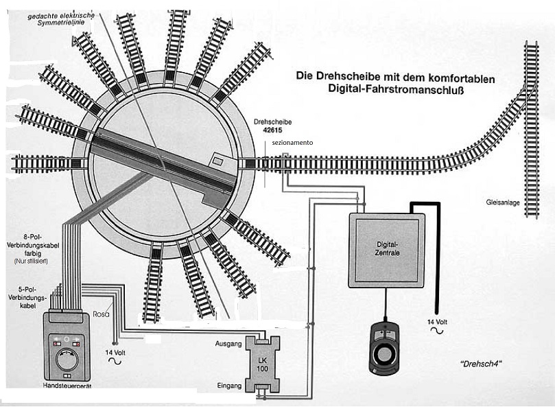

ciao a tutti
stavo installando sul nuovo plastico una piattaforma Roco in disuso da parecchio.
l'installazione è come da foto (uguale al vecchio impianto)
piattaforma Roco.jpg [ 162.13 KiB | Osservato 6152 volte ]
ma sono sorti problemi: il binario lato cabina viene regolarmente alimentato mentre quello dal lato opposto e il binario della piattaforma no.
come posso fare?
grazie a tutti
Ninni

hai provato a non installare il modulo LK100 per controllare che non sia quello a dare problemi? come primo tentativo

Avevo lo stesso problema ma in analogico.
Assicurati che il piano su dove hai ricavato la sede sia perfettamente piano e livellato.
Il binario opposto potrebbe perdere il contatto del ponte se appunto non perfettamente in piano.
Se invece hai alimentato tutti i binari della raggiera il problema potrebbe essere lk 100
Brenner

Purtroppo la prova ha dato esito negativo, anche escludendo il k100 il problema permane, facendo una controprova il k 100 collegato ad un cappio di ritorno funziona perfettamente.
ps la piattaforma è in piano.
Ci sarebbero altre soluzioni?
grazie in anticipo

Smontare il ponte e verificare i contatti striscianti, verifica tutte le connessioni dalla scatola di comando alla piattaforma con un tester. A questo punto è evidente che se non è un problema della scatola di controllo o dell'LK100 sarà un contatto da ripristinare disossidandolo o forse dissaldato.
Coraggio non c'è altro modo che verificare, certo per aprirla ci vuole un pò di attenzione non è come quella fleischmann che a mio parere è meccanicamente più semplice ma se ti ci metti con pazienza ce la puoi fare! :wink:

Intanto potresti metterti con un tester e controllare la continuità tra il ponte e i tronchini....spostando il ponte ogni volta.
Se non ha continuita prova a premere la zona del ponte verso il tronchino...
Se ritrovi il contatto il piano non è perfetto.
Brenner

Prova ad alimentare SOLO il ponte della piattaforma, mettendo i 2 interruttori del telecomando originale della piattaforma nella posizione corretta! cosi il ponte sarà completamente isolato da tutti i binari di collegamento!
