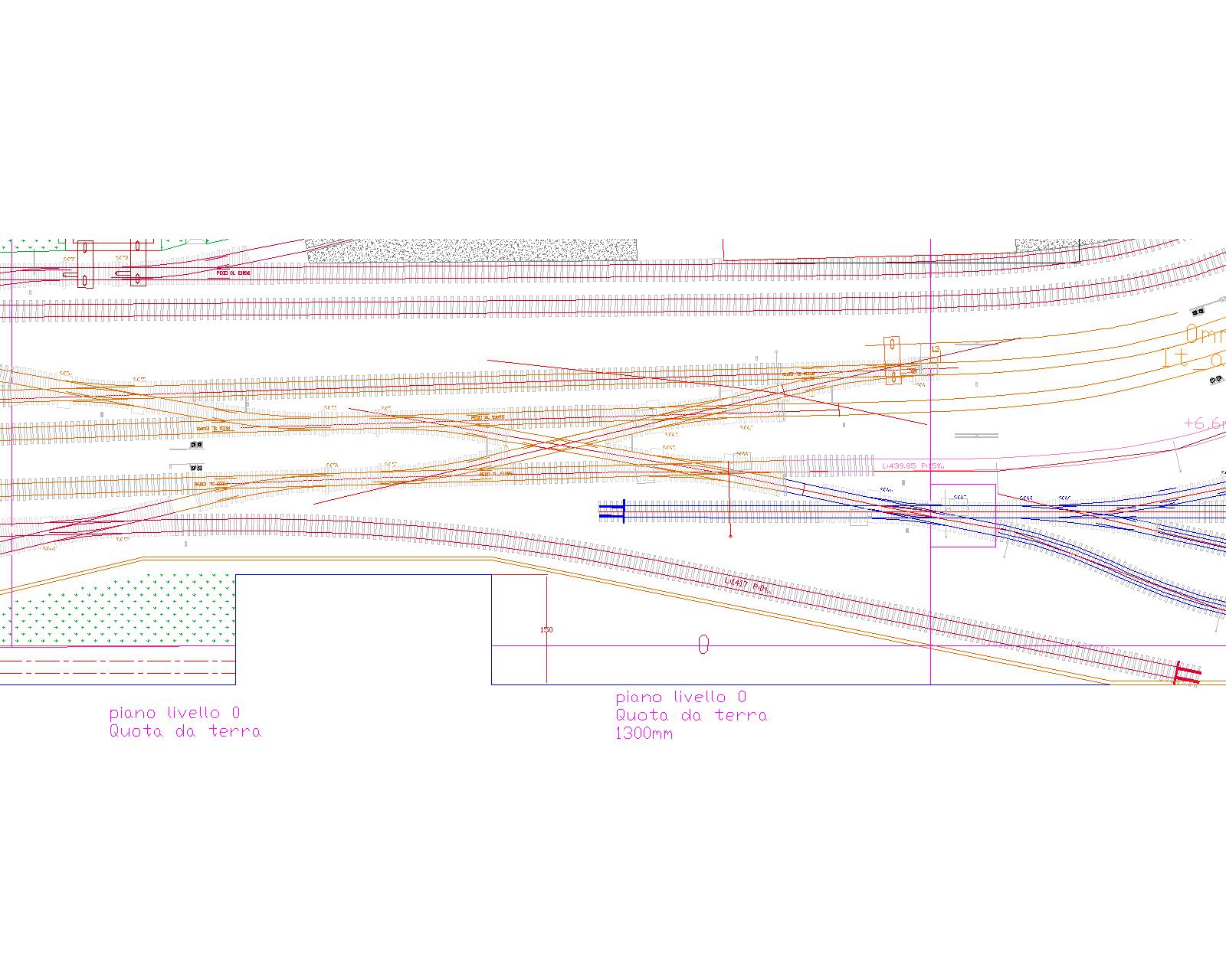

Mi sto scervellando da mesi sul posizionamento della palificazione e della linea di contatto nel mio plastico (vedi post)
In particolare i problemi nascono su deviatoi, incroci semplici ed inglesi e sui portali da porre in ingresso stazione.
torreano_clocchiatti12_1-Model.jpg [ 237.52 KiB | Osservato 6848 volte ]
In particolare nell'immagine, c'è il gruppo deviatoi dell'ingresso sud della stazione, dove convergono la linea principale, la secondaria e l'ingresso alla rimessa.
Se non sbaglio, sulle due linee dovrò installare dei portali o dei pali di ormeggio regolato per sezionare la linea aerea della stazione da quella di linea.
Sui deviatoi e sugli scambi dovrò dividere i fili in modo che non si creino incroci, ma lascino le aree di alimentazione separate?
https://www.segnalifs.it/sfi/it/ac/N_lineate.htm
Chi mi può suggerire siti o pubblicazioni a cui fare riferimento per chiarirmi le idee?

ciao Marco guardando il tuo schema la cosa piu facile che mi viene da suggerirti è:
Vai in stazione a Udine e guarda la linea aerea sotto il cavalcaferrovia, più o meno mi pare che riprenda il tuo schema dei binari
 Oggetto del messaggio: Re: Consiglio su Linea aerea e palificazione in stazione
MessaggioInviato: mercoledì 16 giugno 2021, 15:52
Messaggi: 442
Località: Martignacco UD
Grazie Alberto, non ricordavo il numero 82 di TTM, andrò a cercarlo in archivio.
Sì Mazy, l'idea è proprio simile alla zona che hai citato. Dovrò farci un passaggio uno di questi giorni.
In effetti in quella zona la catenaria sembra abbastanza semplificata, nonostante ci siano 4 doppi inglesi, un incrocio, diversi deviatoi e 8 binari da un lato e altrettanti dall'altro.

A mio modestissimo parere devi semplificare. Riprodurre la corretta poligonazione come nella realtà, oltre che non avere senso, potrebbe portarti alla pazzia... :lol: :lol: :lol:
Io direi di posare la catenaria seguendo i normali tracciati, e le deviate posarle come se fossero indipendenti. Ovviamente dove si intersecano devi studiare i vari tipi di pali e, sempre a mio modestissimo parere, ridurli al minimo, mantenendo però un senso e una resa visiva ottimale.
Se vuoi invece seguire le regole reali FS...beh....buona fortuna... :wink:

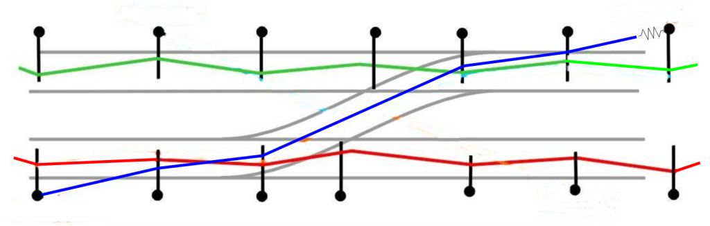

Lasciano perplesso anche me. Nel mio plastico le ho fatte cosi'
LA deviata.jpg [ 30.57 KiB | Osservato 6403 volte ]

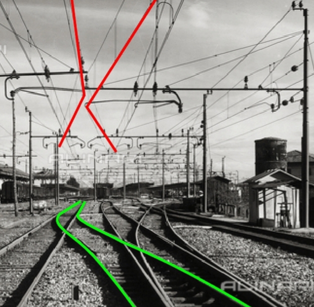

Premesso che lo studio sul campo , es da un cavalcavia o da uno scalo ferroviario è la soluzione più semplice ( foto e appunti ), in generale binario pari e dispari devono mantenere il reciproco isolamento elettrico.
In foto la realtà che impone 4 ormeggi ( 2 fissi e 2 regolati ) con i rispettivi cavi che a metà deviata si affiancano ma non si incrociano o passano da parte a parte . Immaginando poi i vari sezionamenti procedi tenendo distinte le tratte ipoteticamente alimentate da questo o quel sezionatore. Riprodurre in H0 l'esatto intreccio di fili e catenarie con pali dimensionati ad hoc determinerebbe nel tuo caso un affollamento quasi improponibile quanto a gradevolezza estetica, quindi qualche semplificazione è concessa ( limitato numero orneggi e catenarie ) .
