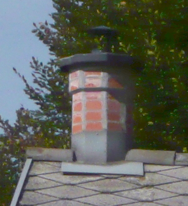

Sto lavorando ad un piccolo edificio, mi sono incastrato sul camino !!
E' a sezione ottagonale e la costruzione in mattoni mi sembra particolare.
Qualche suggerimento per costruzione e finitura, grazie
camino.jpg [ 201.43 KiB | Osservato 8305 volte ]

Scusami se intervengo a sproposito, ma mi sorge una curiosità. Perchè vuoi riprodurre proprio "quel" camino ? E' un dettaglio tutto sommato secondario, lo si può realizzare facilmente a sezione circolare o quadrata, come poi, del resto, sono al vero la maggior parte dei camini...

Beh, quel camino fa parte dell'edificio che sto costruendo, vorrei riprodurlo così proprio perchè "strano" :oops:
Dimenticavo le dimensioni. "diametro" circa 4 mm altezza 7

Sei un modellista "preciso". Personalmente mi prenderei una qualche licenza "poetica" e lo riprodurrei quadro...
Comunque, l' unica idea che mi viene in mente per ottenere una sezione ottagonale è di lavorare di cutter, limette e cartavetro un listello di balsa a sezione quadrata per modellismo navale.

ma se uno vuole un camino ottagonale perché lo si deve sconsigliare? boh...
suggerisco stampa 3d senza pietà.

Se non si vuole ricorrere alla stampa 3D io andrei di profili in legno a sezione quadra, Lima e tanta tanta pazienza.
Finitura con stucco per rendere le superfici lisce e poi colorate con quell’arancione dei mattoni. Con un pennellino e un po’ di grigio imiterei il “disegno” del cemento.

Si potrebbe fare anche in Forex, sovrapponendo vari strati, dando una sgrossata con il cutter e poi rifinendo il tutto con la limetta. Poi, incisione a mano dei mattoni. E' un po' noioso, ma per un comignolo di quelle dimensioni, il lavoro è limitato.

My two cents... userei il das terracotta, quello rosso per intendersi. Si modella benissimo, e puoi incidere i mattoni finché é tenero. Una volta indurito é carteggiabile e si vernicia bene anche senza usare aggrappanti.

Mi piace come idea ! Una "tecnologia" semplice semplice, ma a cui non pensiamo mai...

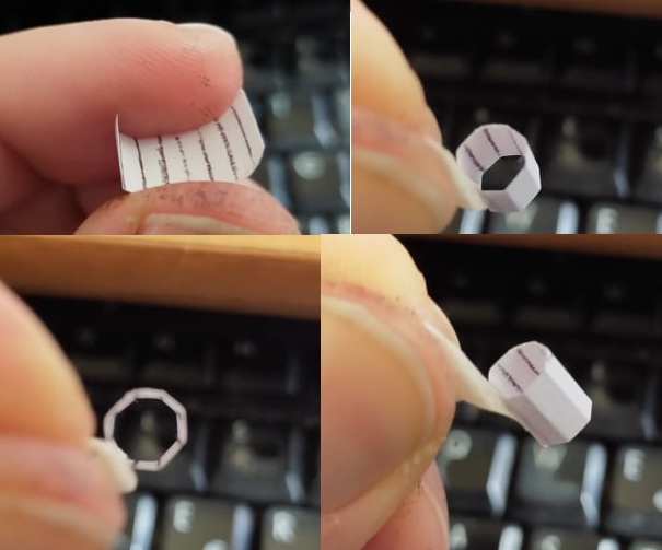

Scusa ma che ci vuole a farlo di cartoncino ripiegato?Questo l'ho fatto velocemente con un pezzetto di carta senza misurare nulla.Se poi ci stampi sopra i mattoncini sei a posto.Se pensi che sia fragile fallo intriso di colla attak e diventerà duro come la plastica :wink:
comignolo ottagonale.jpg [ 57.93 KiB | Osservato 7615 volte ]
