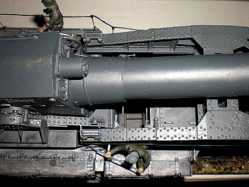

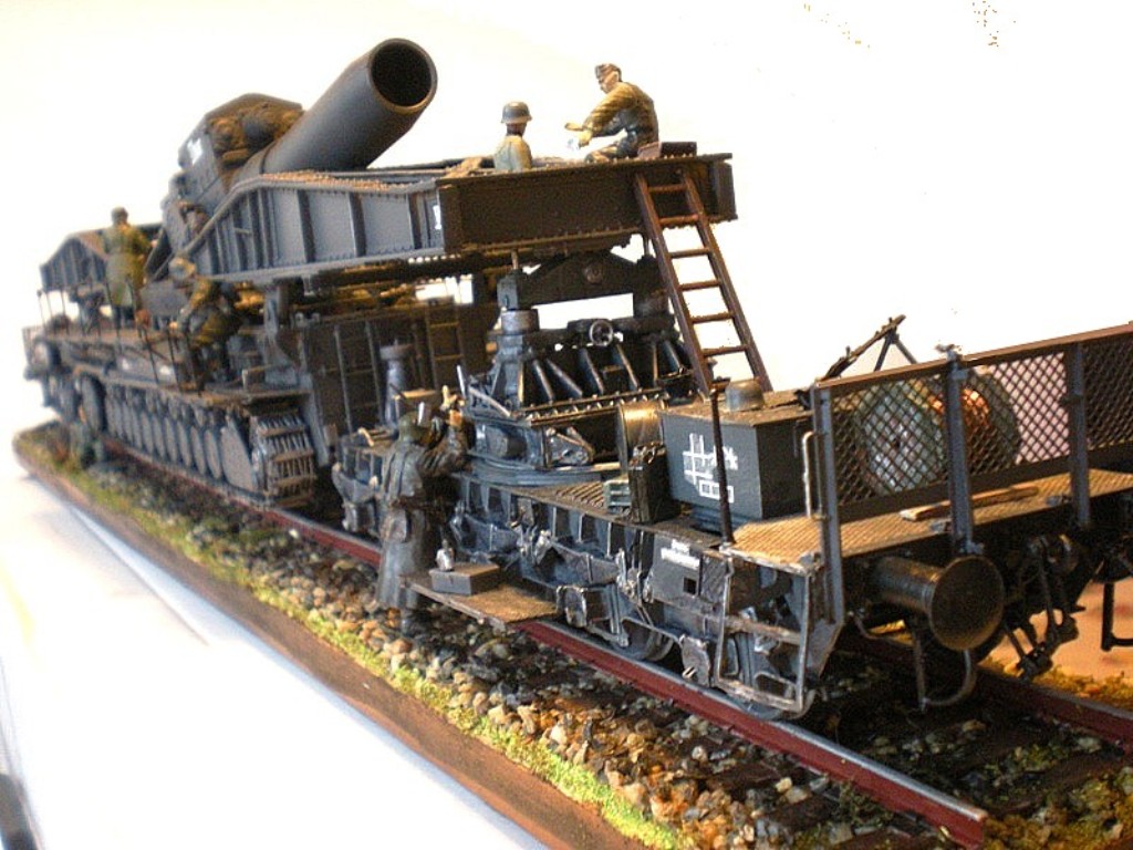

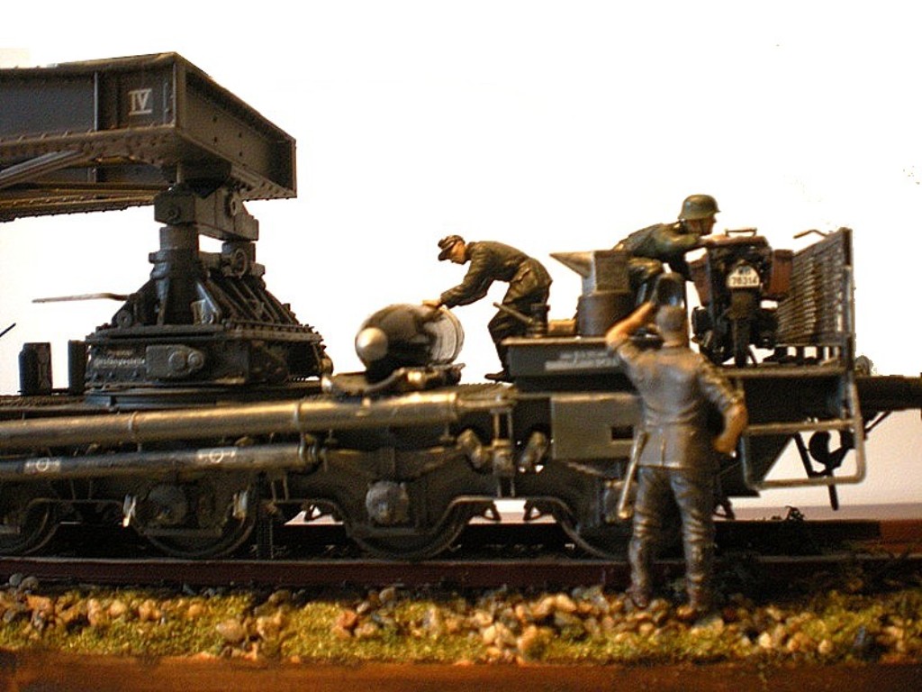

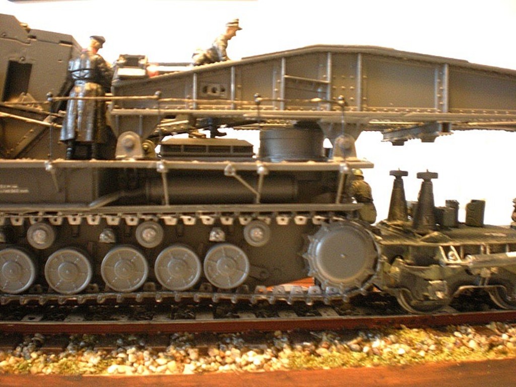

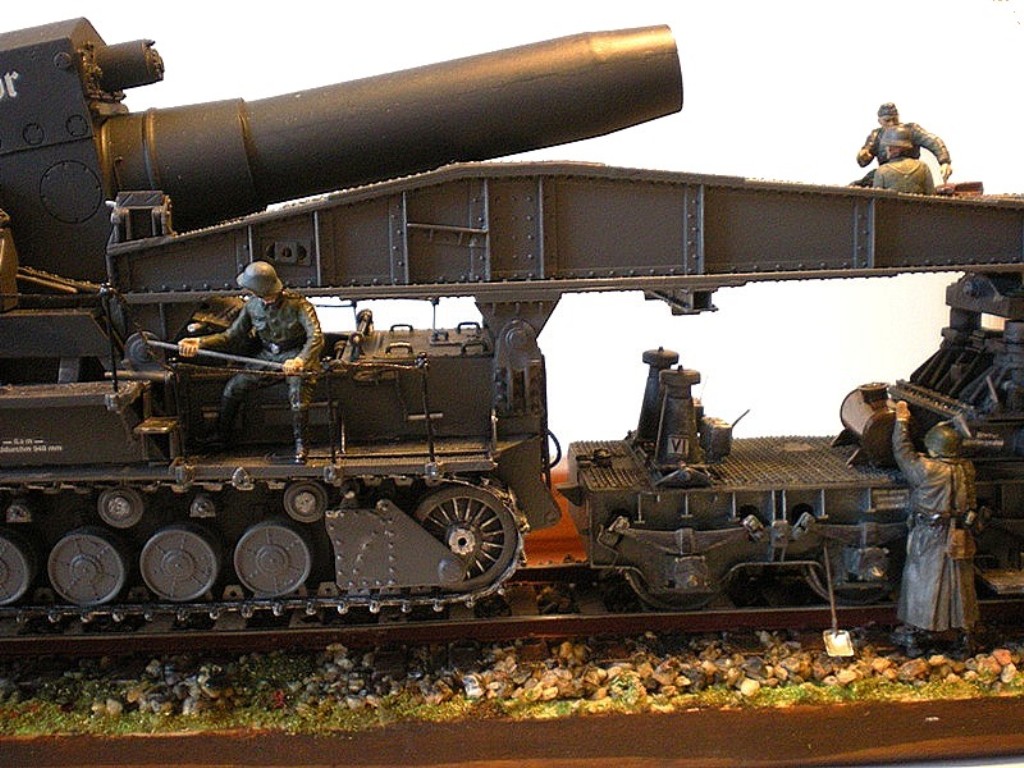

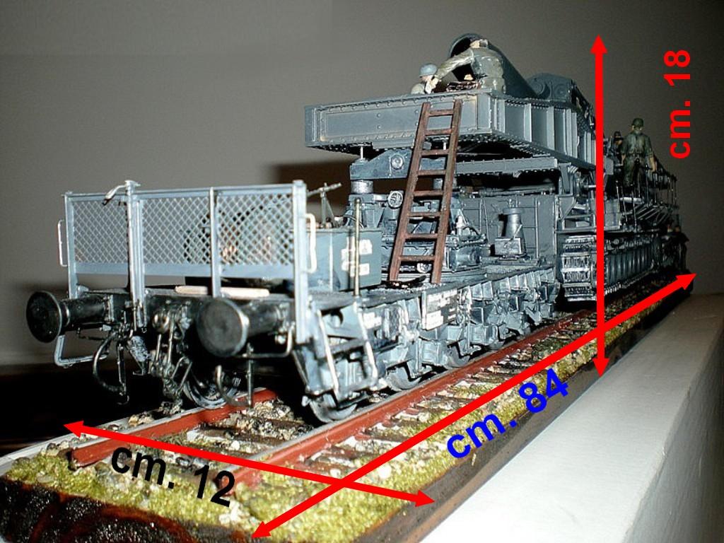

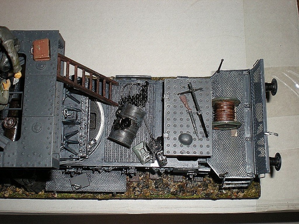

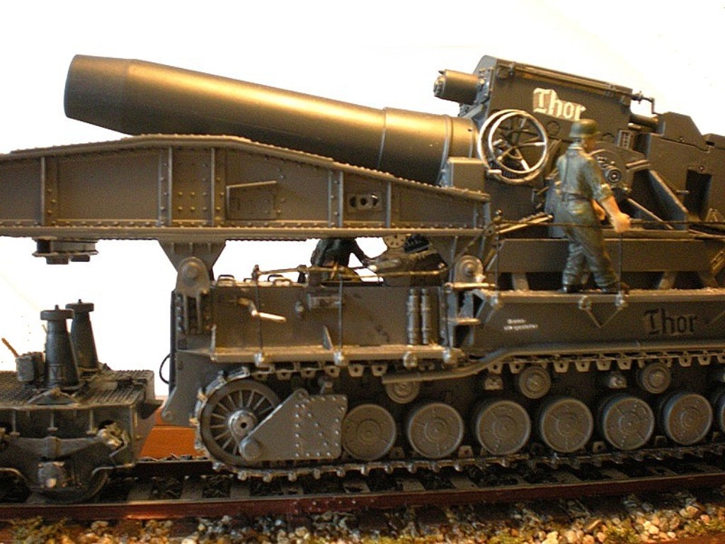

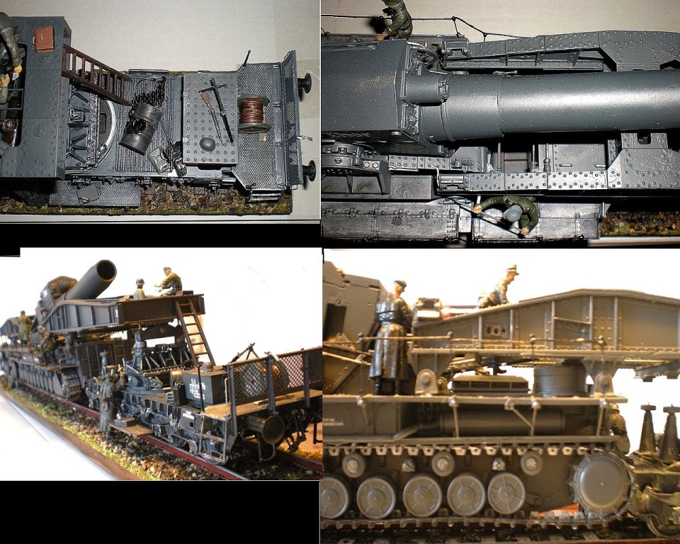

Questo è stato proprio un bel lavoro !!!.
Non amo fare lo "sborrone", come dicono in Emilia, ma 6 mesi di lavoro ne
sono il risultato.
Ho avuto la grande soddisfazione che ad una mostra di modellismo, è stato
subito acquistato da un conosciuto venditore di treni di Rossano Veneto.
Ecco le foto
Ciao ciao
Amy

Ciao!
Il modello lo ritengo ben fatto, davvero bravo! Montato bene e colorato altrettanto, la scenetta ben fatta.
Da una parte dico pure: finalmente vedo del bellissimo e sano modellismo statico che tanto mi mancava :mrgreen:
L'unica critica che sento di farti è (almeno dalle foto che comunque non rendono mai bene come il modello visto dal vivo e magari alla luce del sole) l'assenza di una sporcatura anche leggera del modello: una patinatura fatta con qualche lavaggio di grigio chiaro e terra d'ombra naturale, qualche colatura dell'acqua piovana o intacco di ruggine (quest'ultimo comunque discutibile, a me non piace molto in genere) ed una passata con delle polveri avrebbero reso il tutto molto più realistico.
La sporcatura non deve necessariamente rendere il modello "vecchio, logoro e usato", ma è molto utile per far risaltare le parti e amalgamarne i colori quando questo è costituito da più colori, appunto (prendi per esempio la mimetica di un carro armato).
Non so se sono riuscito a spiegarmi! :wink:
Comunque rinnovo i miei complimenti!
Matteo

Aggiungo a quanto sopra...le decal delle scritte...essendo in scala grande il silvering le fà risultare come su un pannello e rovinano non poco l'insieme...la prossima volta , vernicia lucido ( colore o un fondo sul colore ) la zona dove devi apporre la decal , apponila con i liquidi appositi , sigillala nuovamente con il lucido e poi rifinirai tutto il modello co un satinato...quell'effetto pannello risulterà quasi nullo e le scritte moooolto più nette .
Per il resto concordo con quanto detto sopra , ma è anche vero che fare delle sporcature non è semplice e più aumenta la scala , più diventa difficile ottenere un buon risultato...
