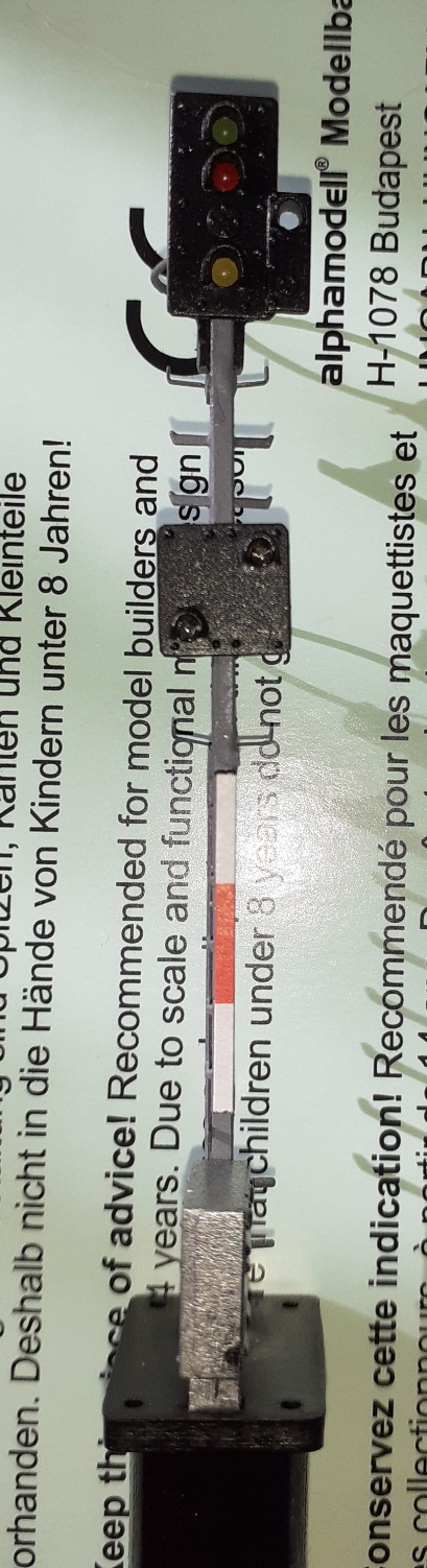

Allora...mi sono aiutato da solo.
Per info utili questo è quanto:
Il segnale indagato è come da foto.
Ha la possibilità di averei seguenti aspetti:
Luce rossa, luce verde, luce verde e gialla (velocità 40 km.h) ,luci manovra.art 5082

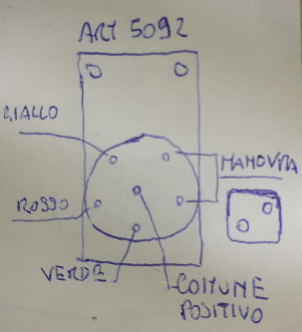

I pin sotto il segnale vanno collegati secondo lo schema da me riprodotto:
Si ricorda che il comune è positivo.
I pin sono da vedere con segnale sdraiato in avanti con luci verso l alto.
I collegamenti sono gli stessi per il segnale con due luci verdi anziché gialla e verde ( velocità 60 km.h)art 5092
Nel collegamento il verde in alto starà al posto del giallo.
