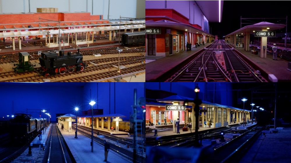

Ciao,
io al di sopra del plastico ho piazzato strip led rgb indirizzate, pilotate con Arduino.
Altezza sopra il plastico circa 60 cm.
Puoi regolare colore e luminosità di ogni singolo led, ma in questo caso li regolo tutti allo stesso modo.
Serve un po' di pazienza per tarare i colori adeguati specie per alba e tramonto.
Le controllo sincronizzate con l'orario di circolazione del plastico e riesco a simulare le fasi della giornata.
Lamps

Le strip led le ho montate con la guida metallica e coperchio diffusore plastico.
Ho anche fatto prove regolando i led indipendentemente per simulare la posizione del sole nelle varie ore (in modo da illuminare per esempio prima a est all'alba), ma il risultato non era gran che; penso sia più apprezzabile su impianti molto grandi.
Al momento gestisco le 4 condizioni alba-giorno-tramonto-notte; ciascuna transizione dura qualche minuto ed è coordinata con le luci di piazzale e degli edifici (che non si accendono/spengono tutte assieme).
