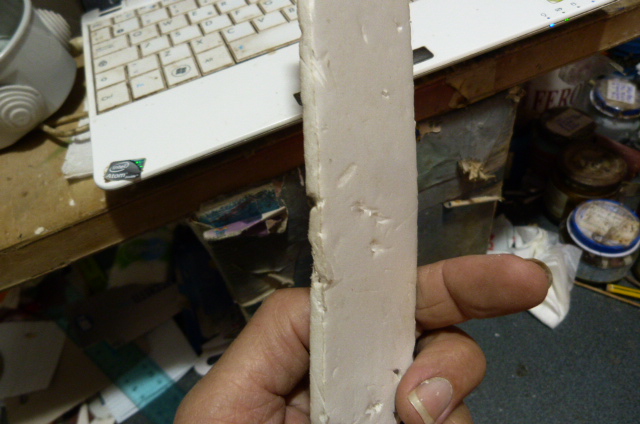

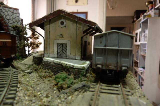

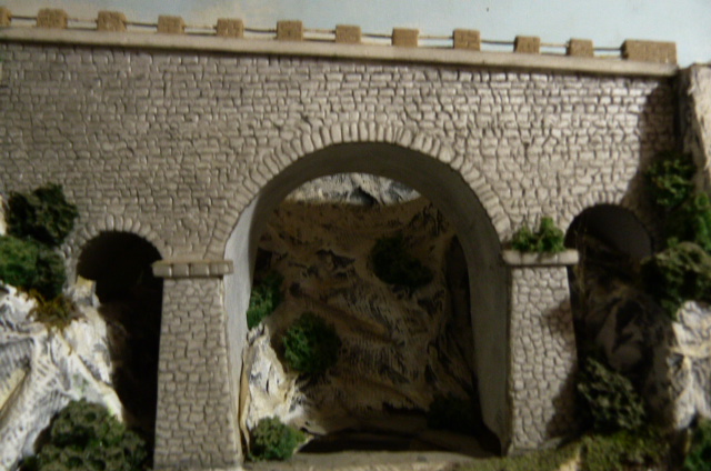

Ti faccio molti complimenti per il lavoro e come sempre per la tua inventiva e "adattabilità" ai vari materiali che in questo caso non ti sono stati d aiuto , il cartoncino purtroppo si imbarca facilmente a meno di , come ti è già stato suggerito da bravi modellisti, non fai una adeguata struttura di rinforzo all interno e come invece ti ho già suggerito io in separata sede :P per i piccoli particolari fai una passata di ciano sul pezzo che oltre a renderlo robusto lo rende anche poco " reattivo" alla pittura....
Con il plasticard sarà tutta un altra storia :wink: ... però vorrei consigliarti di provare anche un altro materiale: si tratta di fogli leggeri di polistirlo usati per la coibentazione delle pareti,non quelli di polistirene da 2,5 cm ma da 5mm o 3mm si trovano nei brico , negozi di parati e vernici, sono molto economici un foglio da circa 1m x 0.50m lo pagherai meno di 10euro...non si imbarcano, si tagliano benissimo con un comune taglierino e si lasciano verniciare con idropitture tranquillamente....

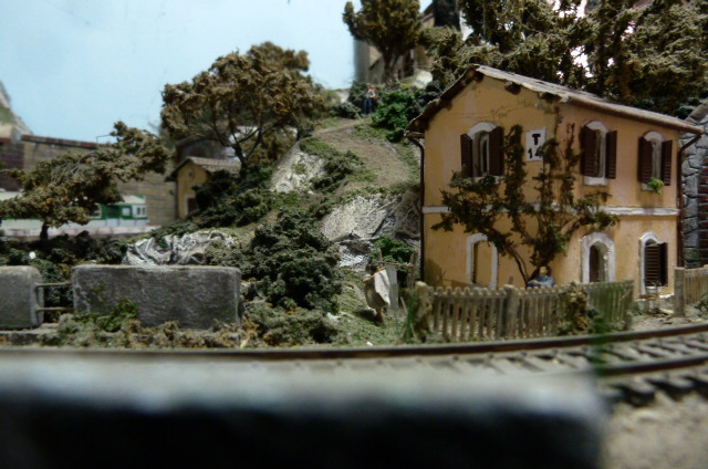

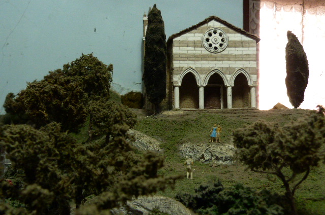

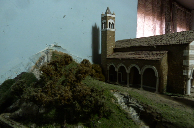

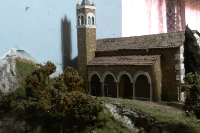

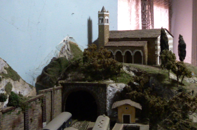

Sapendo che non ti offenderai vist che ci sentiamo anche fuori il forum, mi permetto di postarti un paio di lavori fatti con questo materiale
P1290864.JPG [ 138.5 KiB | Osservato 7184 volte ]
P1290866.JPG [ 138 KiB | Osservato 7184 volte ]
Non solo si lascia tagliare facilmente , ma anche incidere
P1290856.JPG [ 136.5 KiB | Osservato 7184 volte ]
quindi laddove ad esempio devi fare muri in mattoni basta anche solo la pressione di una matita per inciderlo...
P1290862.JPG [ 140 KiB | Osservato 7184 volte ]
P1290861.JPG [ 134.5 KiB | Osservato 7184 volte ]
P1290857.JPG [ 135.5 KiB | Osservato 7184 volte ]
P1290859.JPG [ 140 KiB | Osservato 7184 volte ]
P1290860.JPG [ 141 KiB | Osservato 7184 volte ]
certo ,questi miei lavoretti fanno ridere, però l importante è divertirsi , e questo tu l hai capito benissimo, Bravo
Ciao e ancora complimenti!
Gianfranco :D
