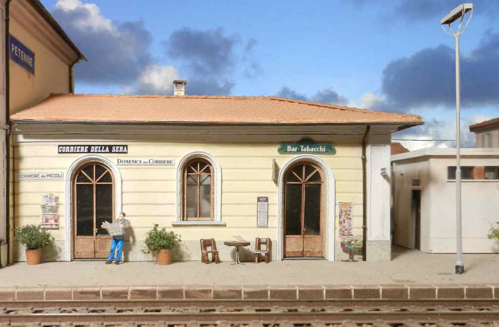

Ma lo spessore minimo è 5mm, un po' troppo per i fabbricati, non ti sembra?
Io per le pareti esterne, anche del FV, ho usato il 3mm.
2022-07-16_180039.jpg [ 39.96 KiB | Osservato 6287 volte ]

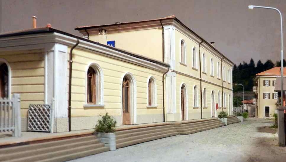

Il FV è in compensato da 3mm tagliato e inciso con il laser. Le modanature, i davanzali e i serramenti sono in cartoncino vegetale da 1mm. Anche il tetto è in cartoncino da 1mm inciso con il laser.
Qui un'altra immagine.
2022-07-21_174635.jpg [ 51.72 KiB | Osservato 5834 volte ]
