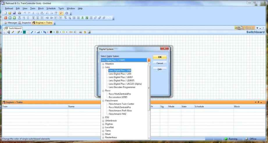

Si lo so. Ma la versione 7 (come puoi vedere) non considera la Z21 e qui sorge il problema.
Non sembra ci sia un'alternativa o una soluzione analoga.
Per cui, come dicevo, mi sembra che l'unica soluzione sia quella di fargli collegare il bus LocoNet, tramite interfaccia, direttamente ad una USB del PC.
