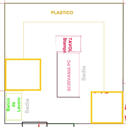

Buongiorno a tutti,
sono in procinto di cambiare casa e realizzare il mio sogno fin da quando ero bambino, realizzare un plastico ferroviario.
Lo spazio che ho a disposizione è il seguente, ovviamente solo le misure delle pareti e serramenti sono definiti, il resto lo posso gestire come mi pare
La mia idea era quella di creare un plastico a ferro di cavallo, che corra lungo le pareti ed ambientarlo in ep IVb-Va, avere almeno una stazione principale ed una piccolissima stazione (anche di testa) di una località marittima, ed avere anche un minimo spazio per far sgranchire il pendolino con una piccola parata; so che dovrò predisporre un elicoidale per un piano sottostante con stazione nascosta. Ovviamente questo sarebbe l'optimum, ma ho scritto a voi per avere più consigli possibile
Grazie mille

ciao potresti anche allargare uno dei due lati che scendono verso il basso e decentrare il tavolo stampante 3D

A me viene in mente questo :
Disposizione arredo - 1.jpg [ 29.41 KiB | Osservato 7577 volte ]
Ruotando la scrivania ed avvicinandole la stampante 3D.
Inserendo i due quadrati 1 metro x 1 metro per gli anelli di ritorno.
Spostando il banco di lavoro, da illuminare con una adeguata lampada da tavolo.

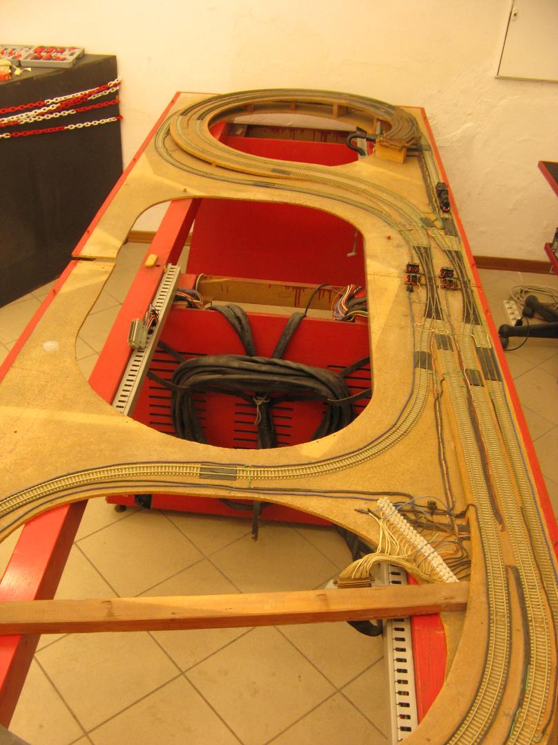

Roberto Fainelli ha scritto:
Che roba é l'anello smistatore?
E' forse la cintura usata in Klausen21 e descritta su TTM41 ?
IMG_5862 vista del piano di cintura al 33percento.jpg [ 122.89 KiB | Osservato 6877 volte ]
Stefano Minghetti
 Oggetto del messaggio: Re: Cerco idee per sfruttare al meglio lo spazio
MessaggioInviato: giovedì 1 settembre 2022, 20:45
Credo sia una specie di rotonda ferroviaria: ci entri da tutti i lati e ci esci da tutti e puoi anche usarla come cappio in ogni direzione. Elettricamente va studiata bene, ma non è male come idea. Su ttm: plastico "Genova per noi" di De Regis-Federici
