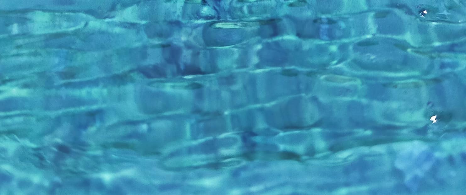

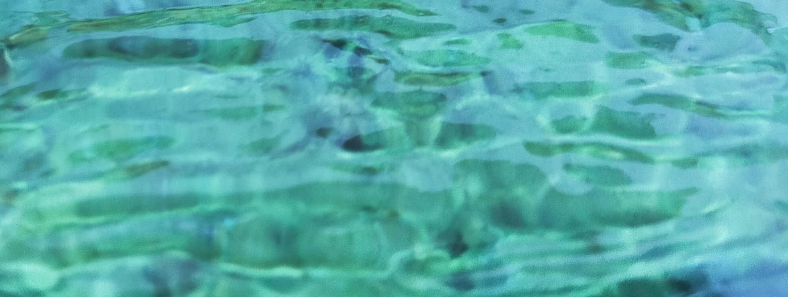

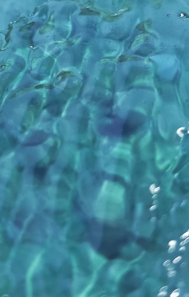

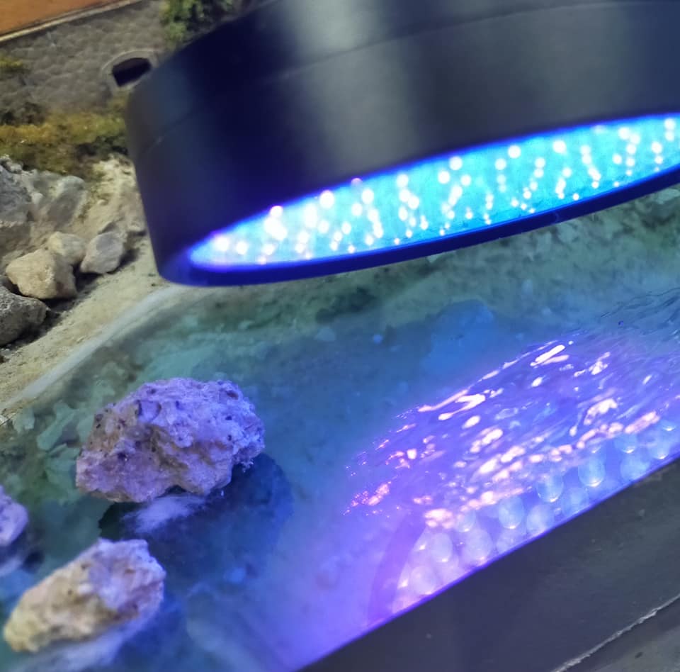

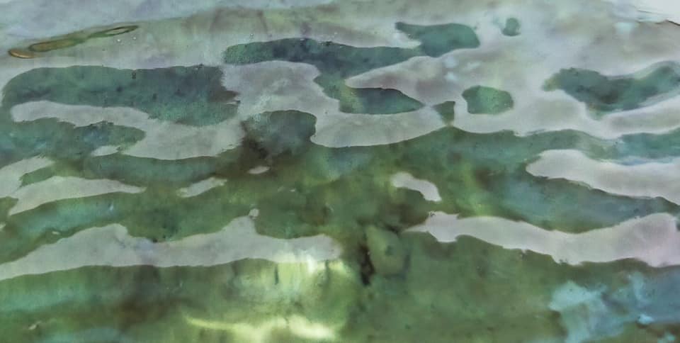

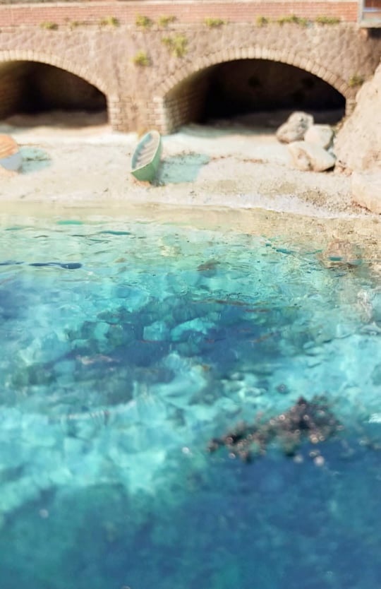

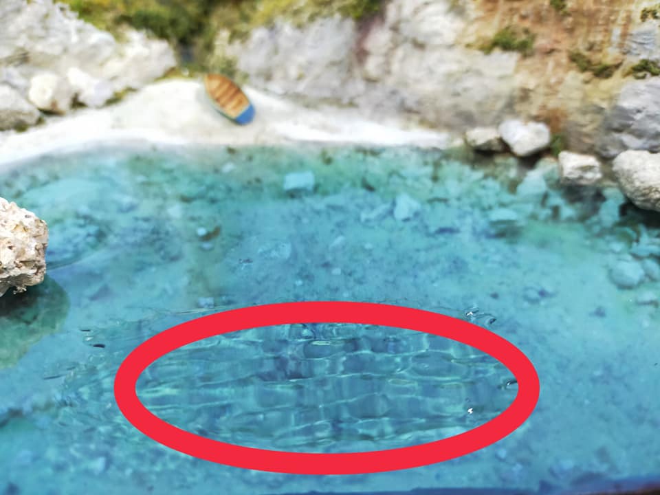

Ecco alcune fasi della tecnica per realizzare un mare realistico.Nel corso di questi anni ho visto ottimi modellisti pubblicare varie tecniche per riprodurre al meglio il mare.Sicuramente lavori eccellenti, però data la mia pignoleria "acquatica" trovavo sempre un qualcosa che non mi convinceva al 100%.Ecco dunque che ho iniziato a studiare il modo e la tecnica migliore secondo la quale riprodurre il moto ondoso che avevo in mente.Riassumendo:Foglio di acetato stampato al PC + GEL UV.A voi le immagini.Pareri sempre graditi :)

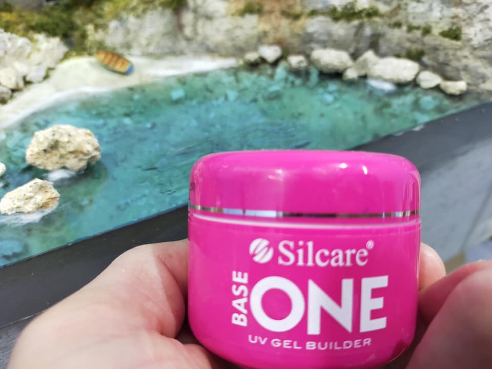

Ciao Axel, ottimo davvero!
Ti chiedo riguardo al gel: all'incirca per farlo seccare con la lampada UV che spessori bisogna fare?

 Oggetto del messaggio: Re: MARE...LA TECNICA DEFINITIVA!!!!
MessaggioInviato: sabato 6 novembre 2021, 13:00
Allora io ho provato sempre e solo con pochi millimetri, però una volta secco consiglio di spennellare del plastificante protettivo tipo PLASTIVEL.Ormai è passato un anno dalla prima volta che ho usato il gel+plastivel ed è ancora tutto perfetto :)

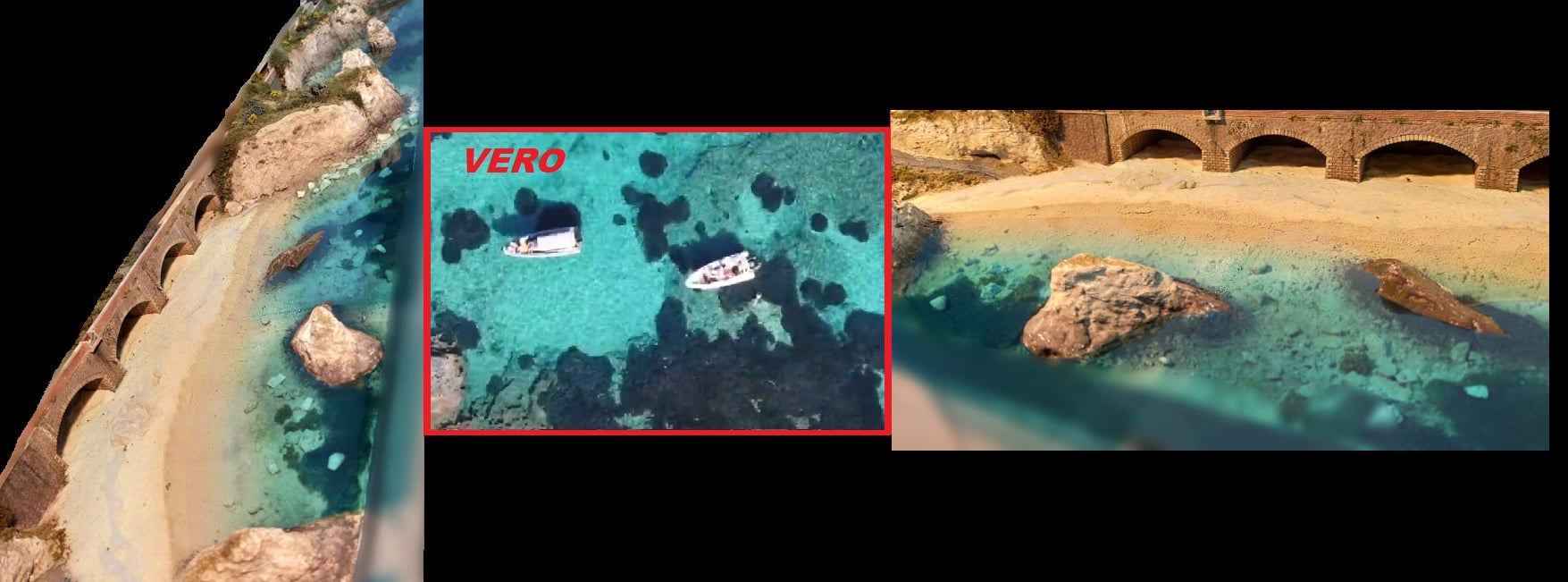

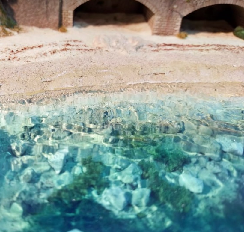

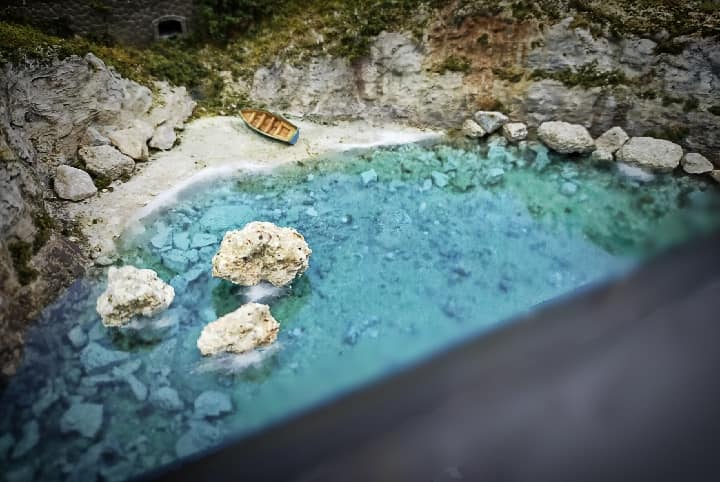

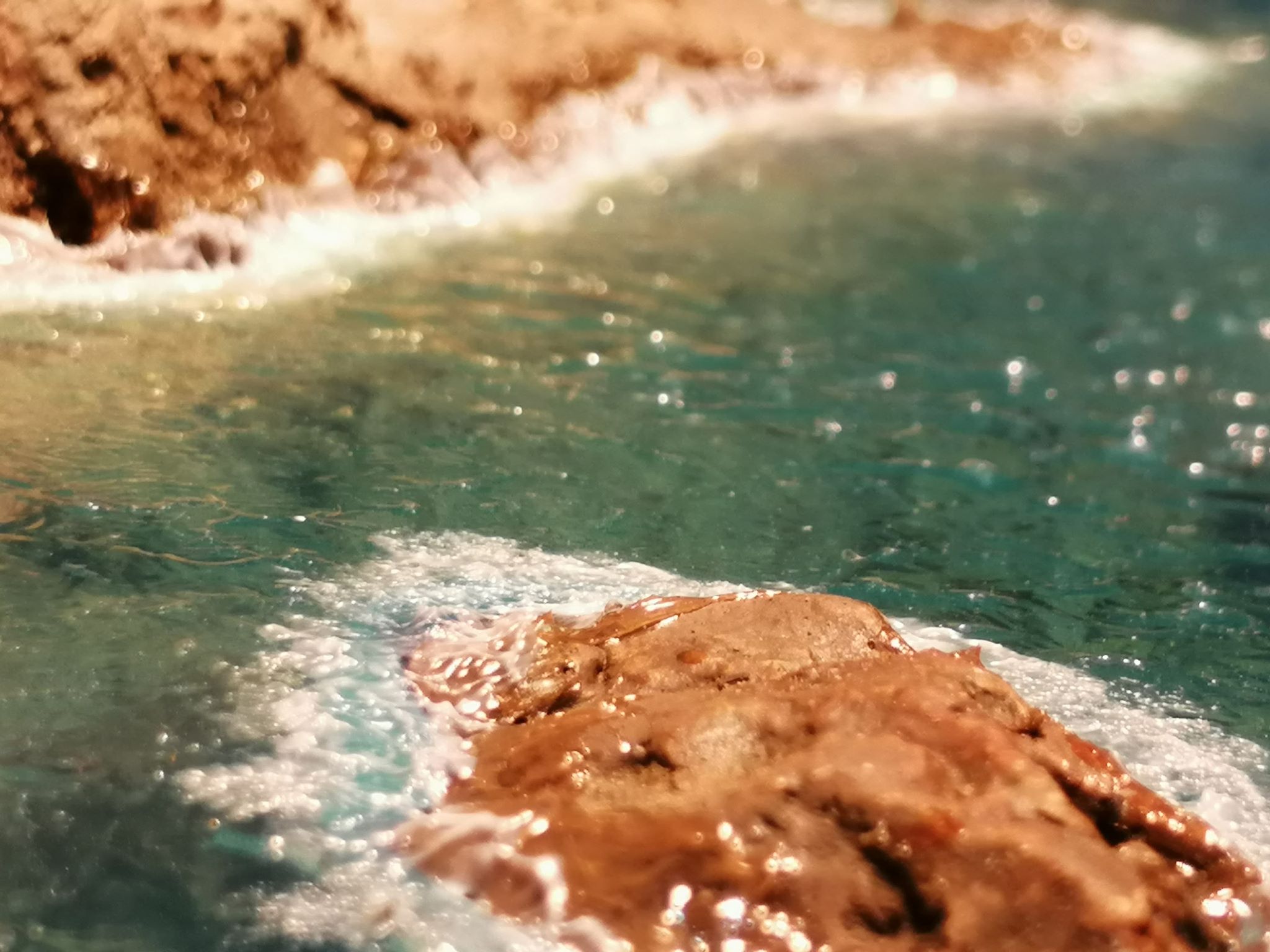

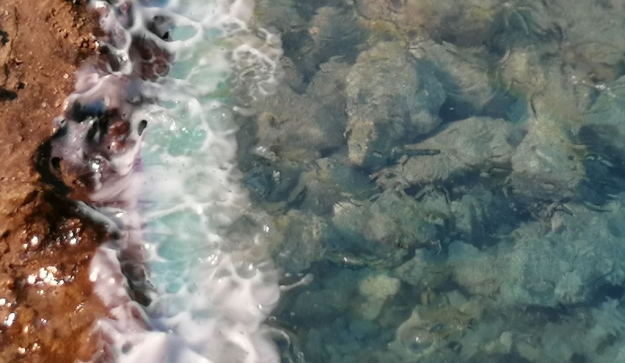

Ancora da completare ma...Ci siamo quasi a confronto con il mare vero :D :D :D
L'acetato sagomato è quello definitivo.Aggiunte le alghe poseidonia.Mancano ancora delle sfumatura, il GEL UV e qualche altra piccola cosa...Devo dire che mi ritengo molto soddisfatto del risultato :D :D :D

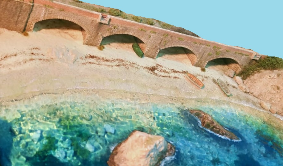

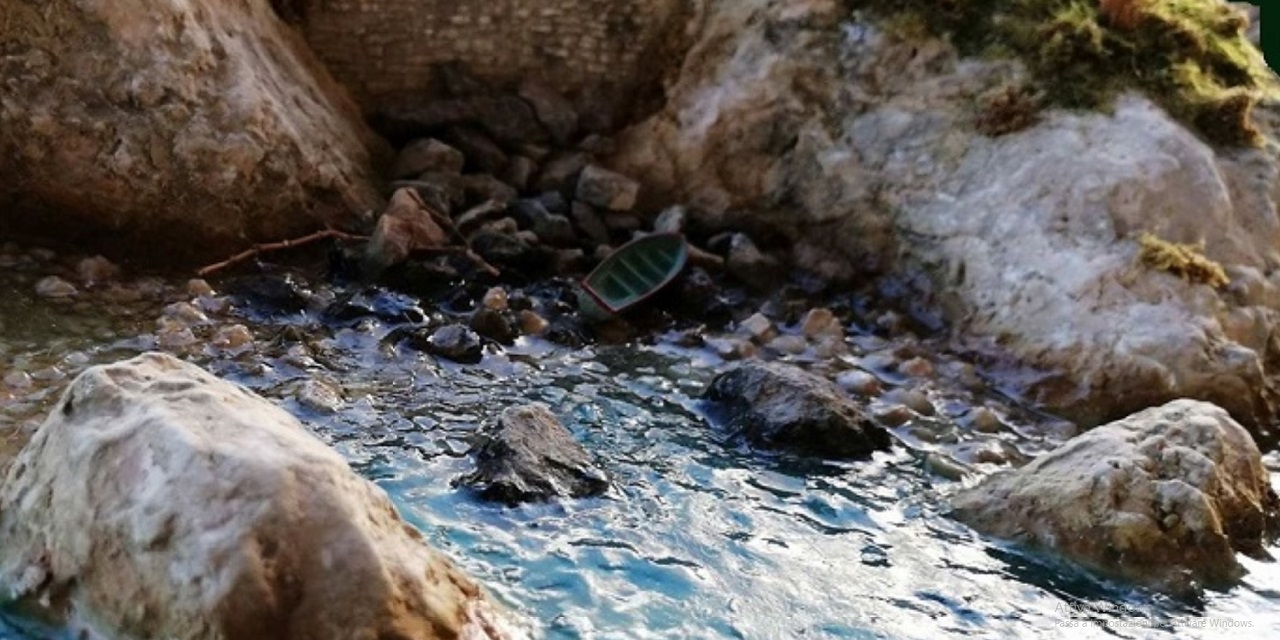

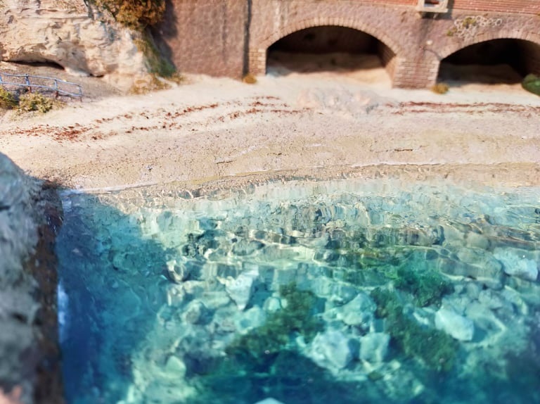

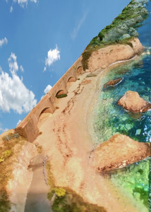

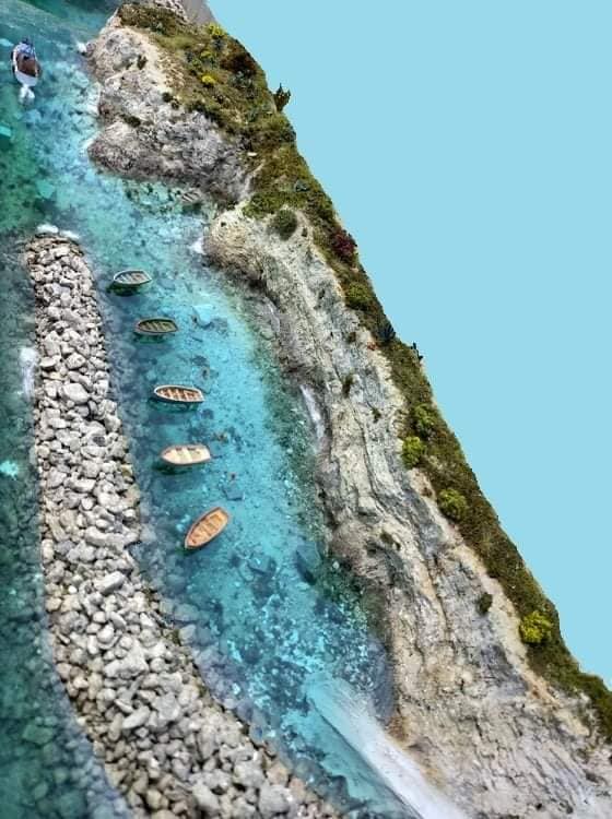

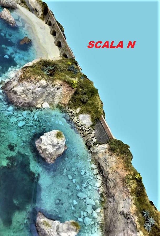

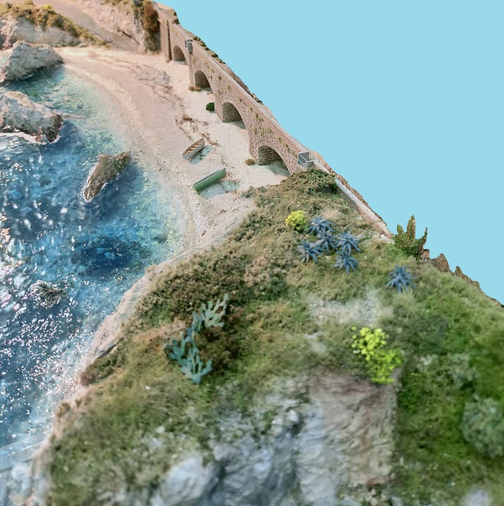

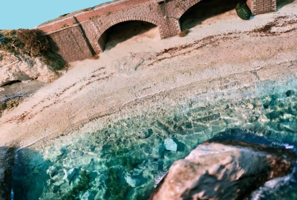

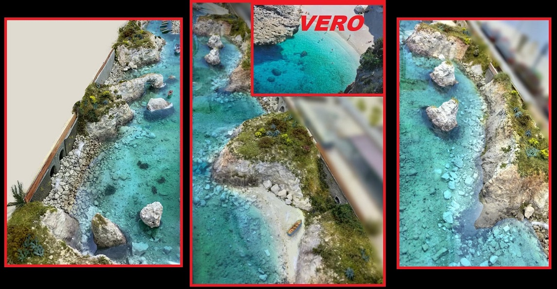

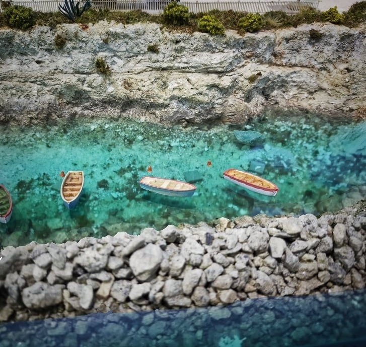

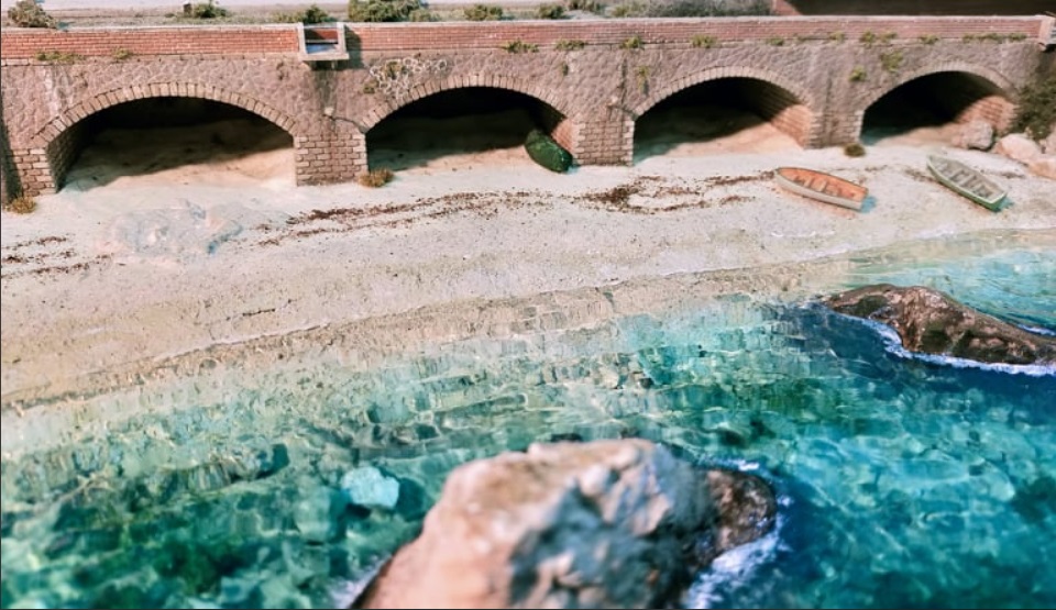

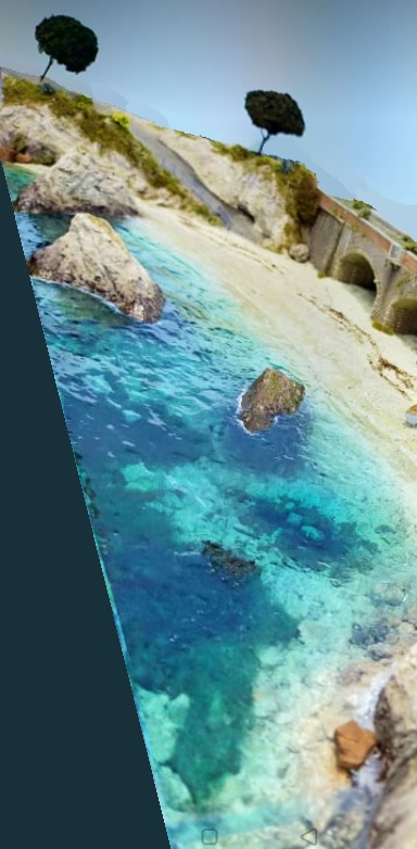

Eccoci finalmente giunti al completamento del mare/spiaggia del primo modulo dei tre che costituiscono il tratto costiero (3 metri) del mio plastico in scala N per un totale complessivo di quasi 16 metri.
Ecco a voi le immagini.Mi farebbe piacere leggere i vostri pareri.Grazie :)
MessaggioInviato: martedì 23 novembre 2021, 21:53
Messaggi: 1572
Località: venezia
Il mare è bellissimo, complimenti.
Due parole però sugli scogli. La loro tipologia e posizione dovrebbe essere coerente con le rocce sovrastanti, da cui provengono.
Dalle foto non si capisce se è proprio così.
