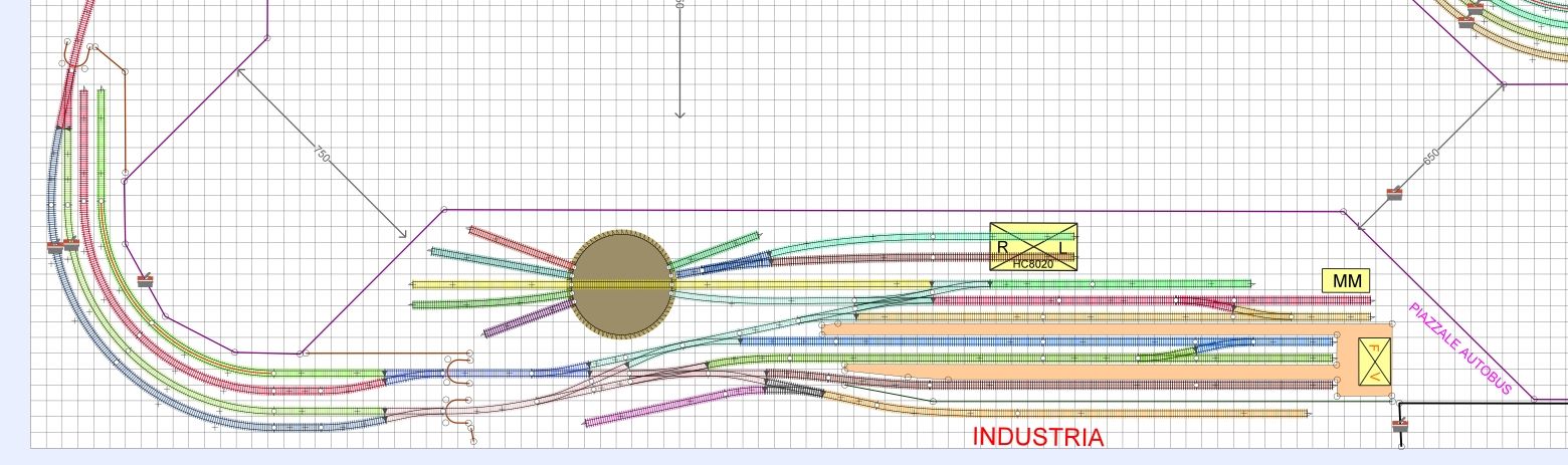

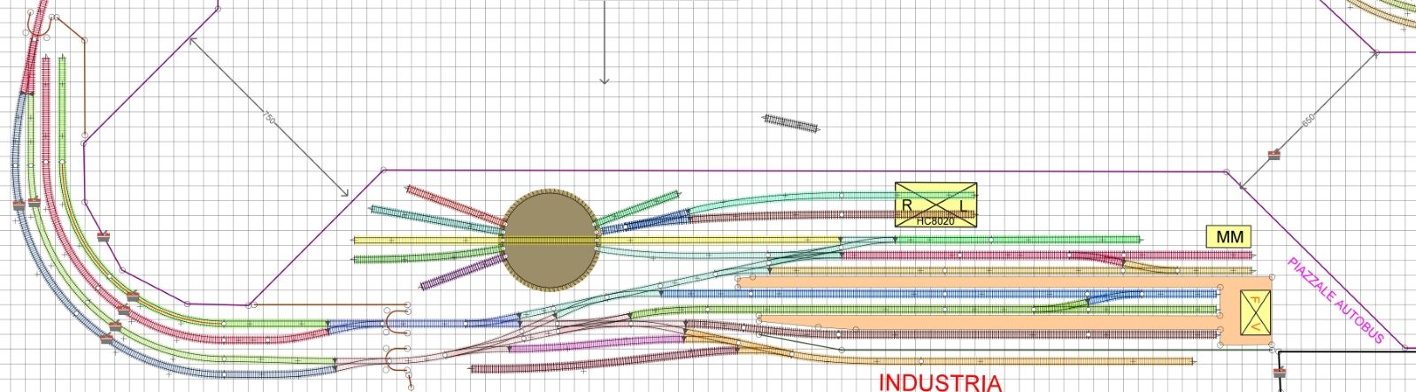

Buongiorno,
ho effettuato alcune modifiche così come gentilmente indicatomi.
I due binari tronchi a sx rappresentano una diramazione nascosta per sole compo reversibili, pagnottelle ed automotrici.
I due binari che si ricongiungono ad inizio e fine galleria a sx sono per precedenze nascoste, essendo io "movimentista" vorrei creare orario, per cui così facendo entra un treno attende orario e poi riesce quando opportuno.
Non sono riuscito ad inserire un binario di ricovero x compo non utilizzate in sosta lunga.
Ho accorciato il deposito loco ed allungato un binario per caricamento da camion.
Ho inserito la comunicazione doppia alla radice est.
Nella seconda immagine ho inserito un triplo all'imbocco con binario extra x l'industria.
Attendo ulteriori indicazioni.
Grazie di nuovo!
Francesco

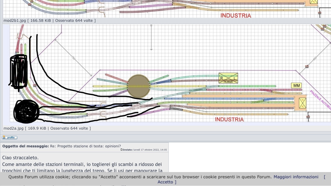

Io invece vado controcorrente,e sposterei la piattaforma ed il deposito a sx…così da avere i binari di stazione più lunghi…e niente industria…e scusate la scarsa qualità del disegno
4F3FD462-D2B7-4B16-9C64-1E6FE789E219.jpeg [ 213.28 KiB | Osservato 6304 volte ]
 Oggetto del messaggio: Re: Progetto stazione di testa: opinioni?
MessaggioInviato: sabato 22 ottobre 2022, 15:00
Anche perchè usare il DL come "zona mostra" della tua collezione sostanzialmente ingombra la vista sui binari di stazione.
