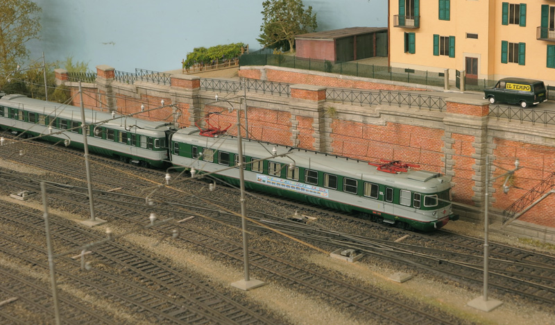

Di seguito alcune foto fatte durante la manifestazione TPI 2014 “Treno plastici d’Italia – seconda edizione” alla quale il plastico “Sarbedo” ha partecipato e manifestazione che vedeva come protagonista il treno straordinario 88388 formato da un complesso di ALe 601.

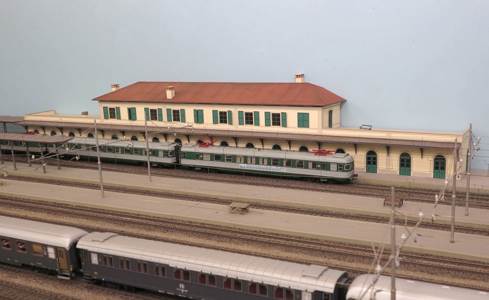

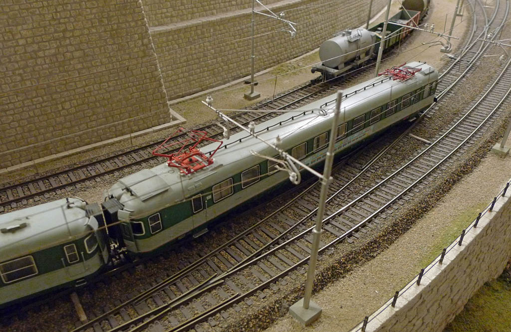

Commento file: la stazione di Sarbedo
IMG_6165 ww.jpg [ 196.12 KiB | Osservato 24532 volte ]
Commento file: in uscita da lato est

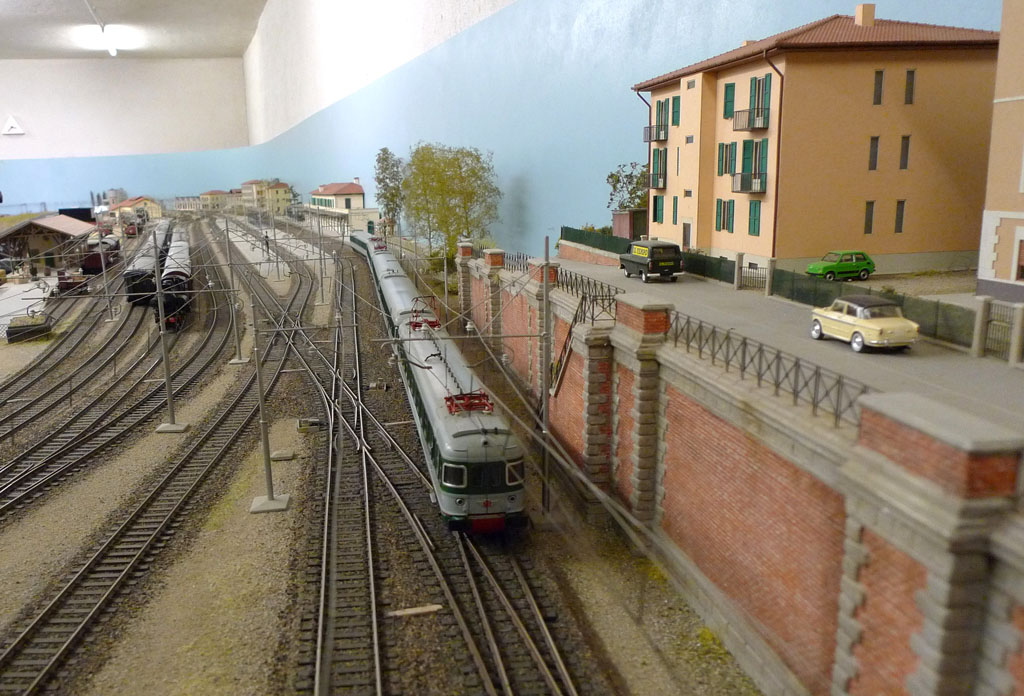

Commento file: veduta stazione da estremtà est

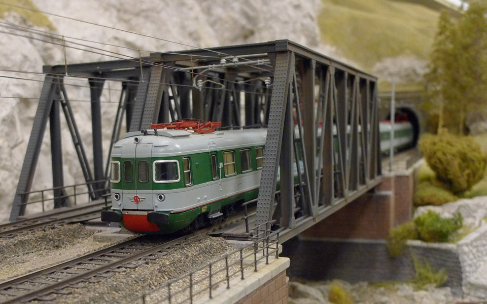

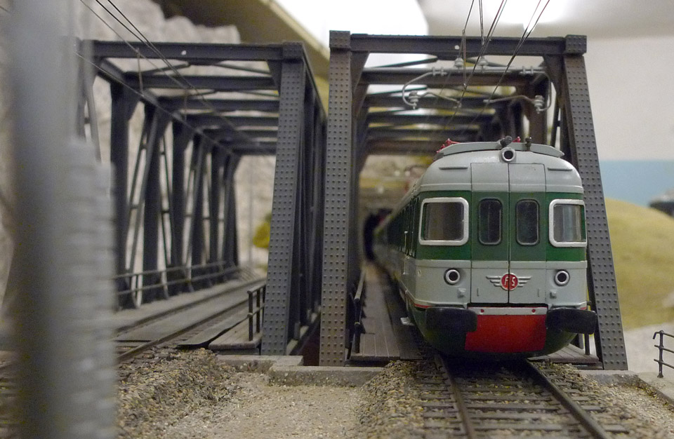

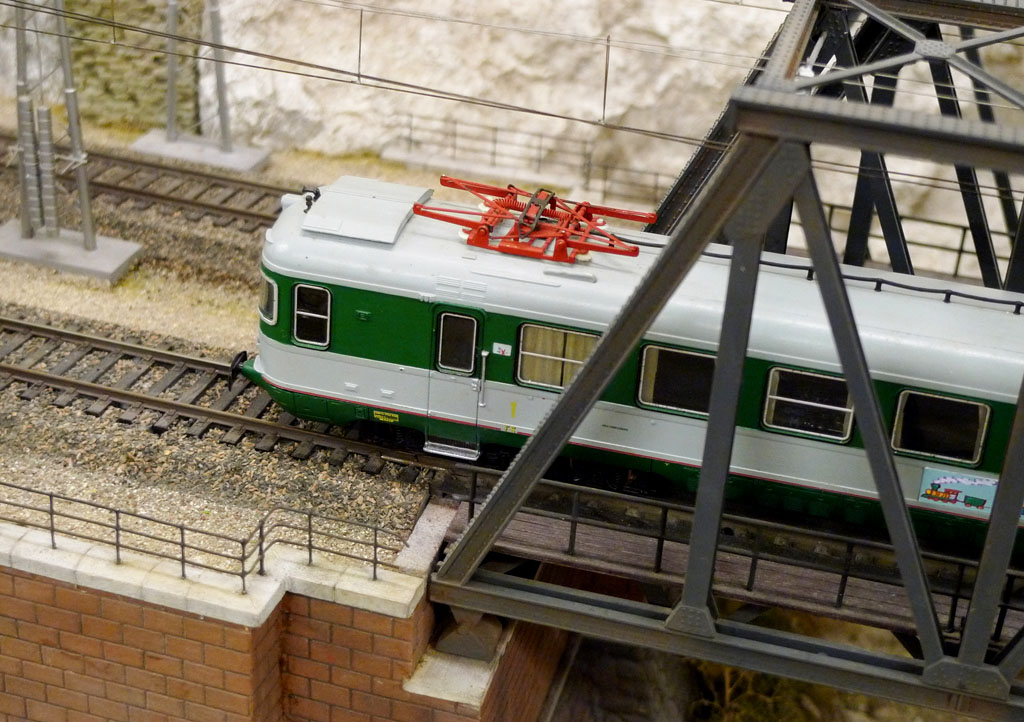

Commento file: passaggi sui ponti metallici del vallone Frison
IMG_6174 ww.jpg [ 199.18 KiB | Osservato 24532 volte ]
IMG_6188 ww.jpg [ 201.66 KiB | Osservato 24532 volte ]

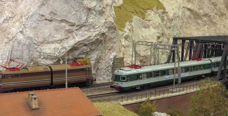

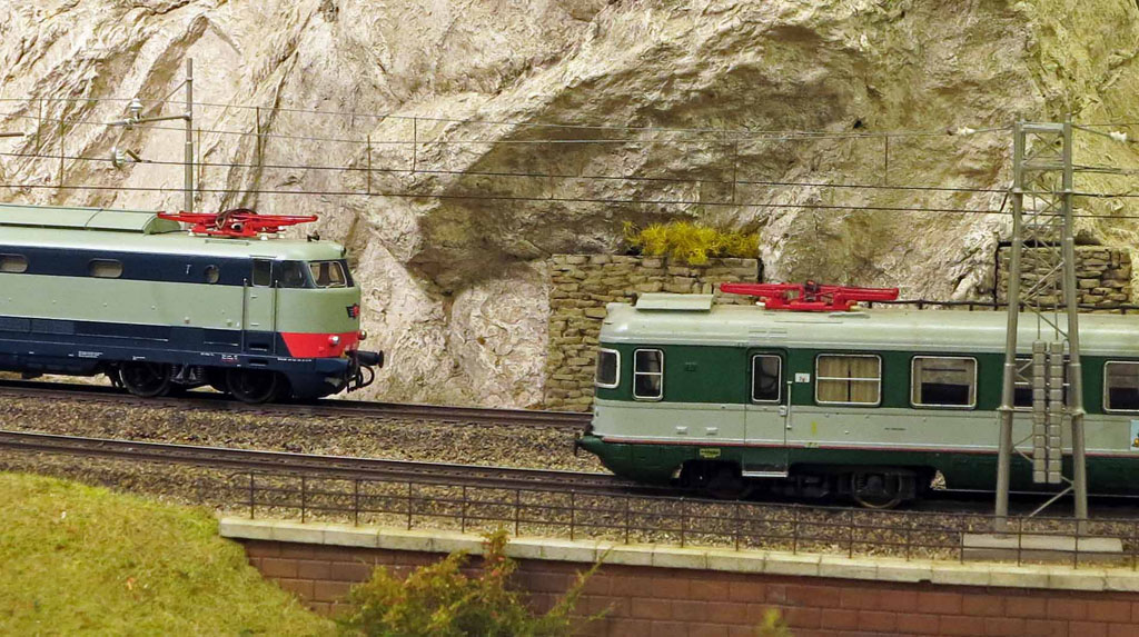

Commento file: incrocio in linea
P1080897 ww.jpg [ 176.3 KiB | Osservato 24532 volte ]
P1080899 ww.jpg [ 186.48 KiB | Osservato 24532 volte ]
P1080900 ww.jpg [ 207.29 KiB | Osservato 24532 volte ]
Commento file: sul curvone in entrata a Sarbedo
P1080883 ww.jpg [ 194.59 KiB | Osservato 24532 volte ]
IMG_6177 ww.jpg [ 218.98 KiB | Osservato 24532 volte ]

Volevo chiederti della provenienza dei ponti metallici e della ringhiera accanto ad essi, in particolare mi interessa sapere dei paletti con il buco passante. Sono pezzi per modellismo navale?
Salvo
I ponti sono Vollmer, al momento non ricordo quale articolo.
Sono intervenuto con una semplice elaborazione sulle traverse superiori per modificarle da una trave reticolare ad una ad H considerando che di norma i ponti metallici italiani a travata reticolare hanno questa struttura.
La ringhiera prima e dopo i ponti è l'articolo 10.111 di Bavaria a cui ho dovuto allargare i fori per far passare i mancorrenti in ottone crudo da 0,5 mm.

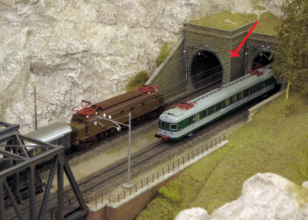

Plastico molto bello.Una domanda:
Ma sui portali non mancano le pietre angolari?
sarto..jpg [ 178.23 KiB | Osservato 23933 volte ]
