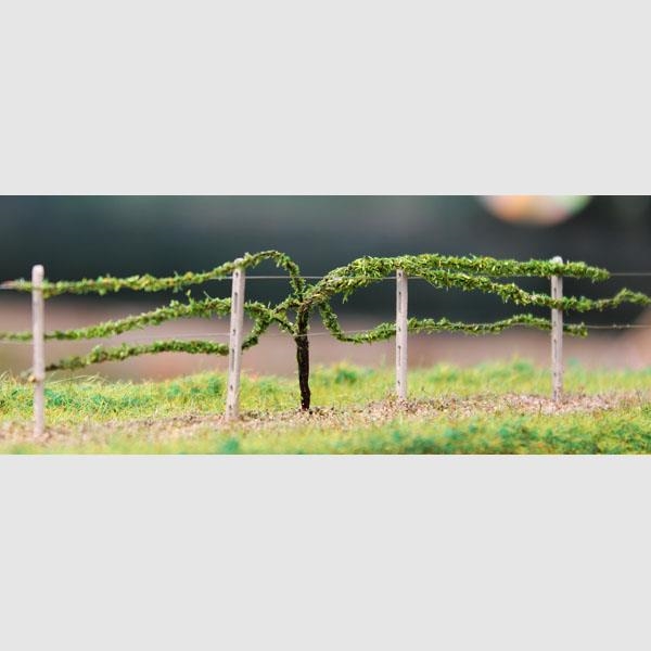

Se ti può aiutare questo:
2023-03-05_111906.jpg [ 91.28 KiB | Osservato 5137 volte ]
2023-03-05_111944.jpg [ 48.2 KiB | Osservato 5137 volte ]

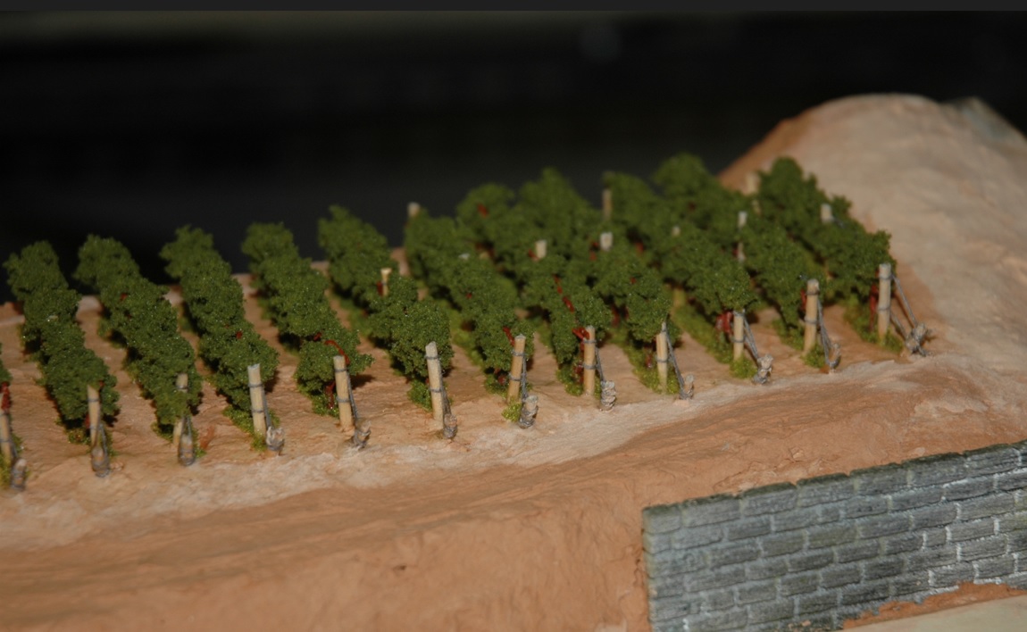

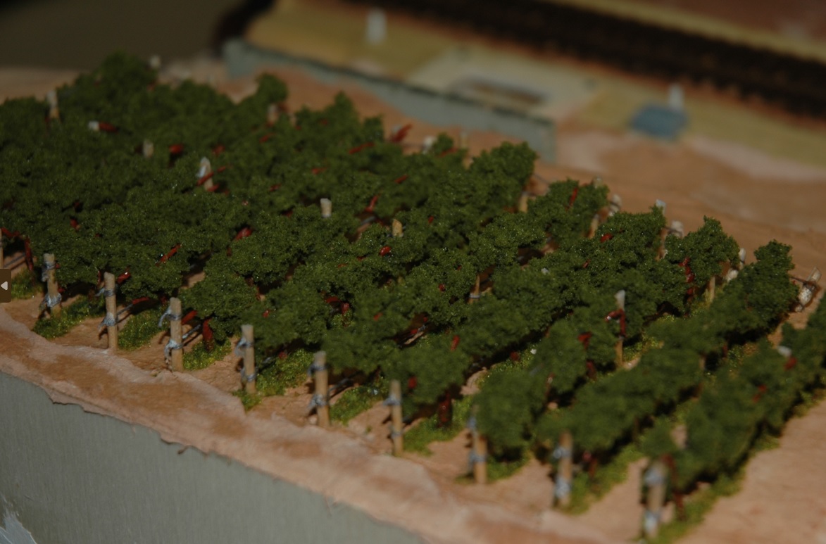

ZIMO ha scritto:
Come da titolo, la mia idea è quella di usare tipo bastoncini per gli spiedini (mi preoccupa il loro diametro di circa 2,5 mm), stendere del filoro verde tra palo e palo e incollarci sopra fiocchi verdi di tonalità diverse. Comprarli no, il campo è esteso , ci vorrebbe un capitale, idee in merito?
Grazie a chi può fornirmi indicazioni in merito.

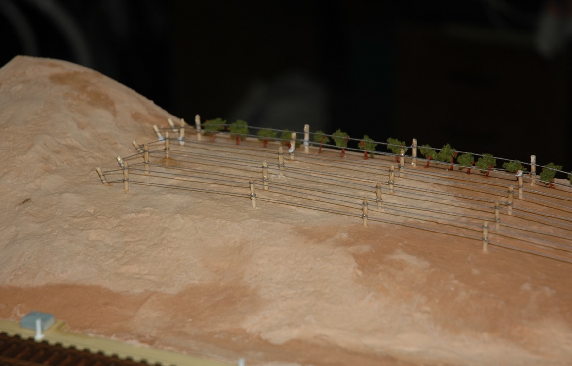

Personalmente avevo fatto un vigneto esteso usando come pali sezioni di stuzzicadenti a sezione rotonda e filo da cucito molto sottile grigio scuro. Le piante le ho fatte spellando dei vecchi fili di rame; ne intrecciavo la base e poi a salire creavo 3 o 4 rametti, sporcati poi con gesso acrilico e quindi pitturati. Infine applicazione del fogliame direttamente sui filari.
Provo a vedere se trovo almeno qualche foto delle prime fasi realizzative....
Ho trovato queste vecchie foto che non sono granché ma possono essere motivo di spunto

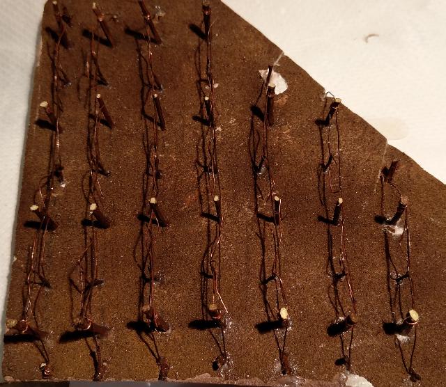

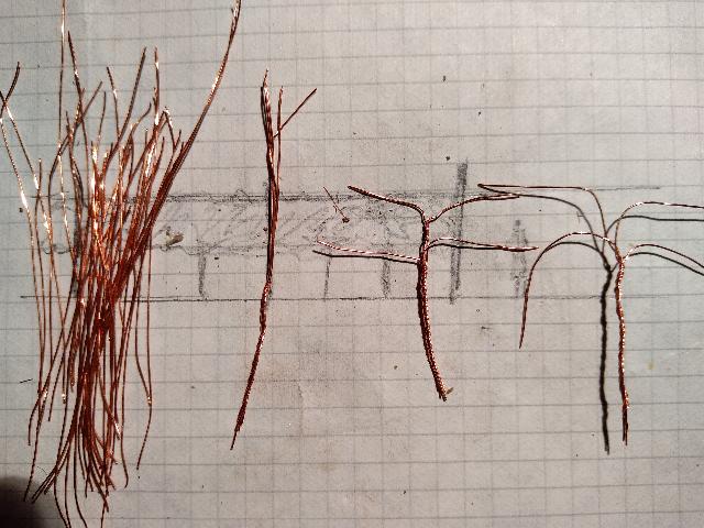

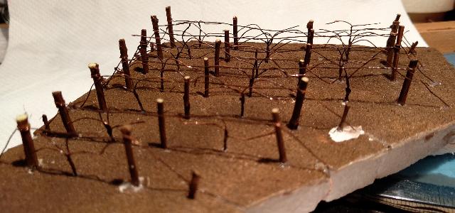

Buonasera,

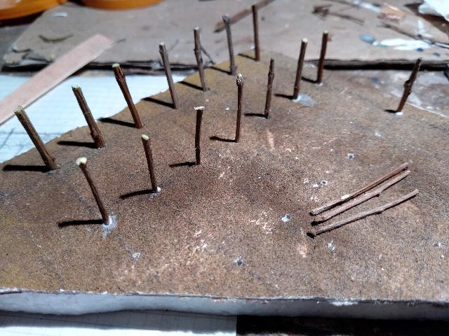

Sto facendo proprio in questi giorni una piccola vigna utilizzando le tecniche già mostrate:
Paletti ricavati da rametti naturali (attenzione al diametro e all'altezza in scala!)
Piante e tiranti ricavati da filo sottile di rame da cavo elettrico
Ancora da fare:
Fogliame fatto con dacron verde cosparso di fiocchi di spugna colorata.
Consigli da NON esperto viticoltore:
Colore e spessore del fogliame dovranno essere adeguati alla stagione scelta.
Altezza e regolarità delle piante adeguati all'epoca (altezza d'uomo e fogliame irregolare con metodo di raccolta a mano, più alto e regolare per raccolta moderna a macchina).
Difficoltà maggiore, tenere tesi i tiranti: da valutare in alternativa un filo elastico (comunque saranno nascosti dalle foglie, tranne che per una ambientazione invernale).
Buona vendemmia
Michele

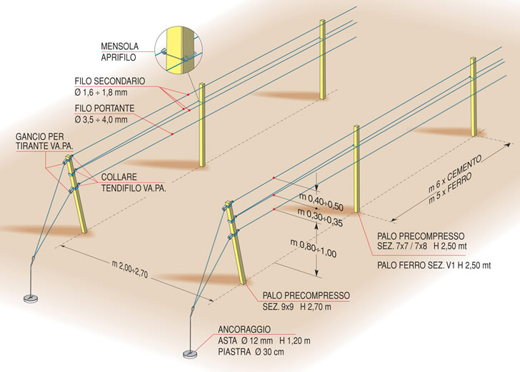

Allego una immagine con le dimensioni reali, la distanza tra i pali è di 6 m. per pali in cemento e 5 m. per pali in ferro, la distanza tra i filari è 2-2.7 m. vale a dire in scala 1.87 distanza tra i pali 7 cm e tra i filari 3 cm., per farsi un'idea con 24 pali si copre una superficie di 21 cm. x 21 cm.
Si possono utilizzare anche i fermagli metallici fermacarte, tagliati di misura e verniciati di grigio chiaro o marrone a seconda dei materiale che si vuole simulare.
