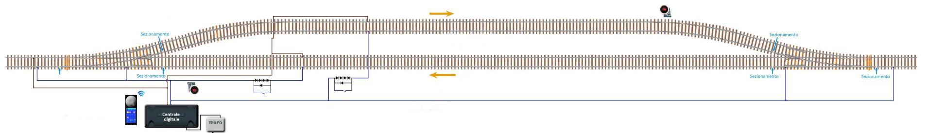

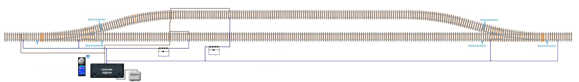

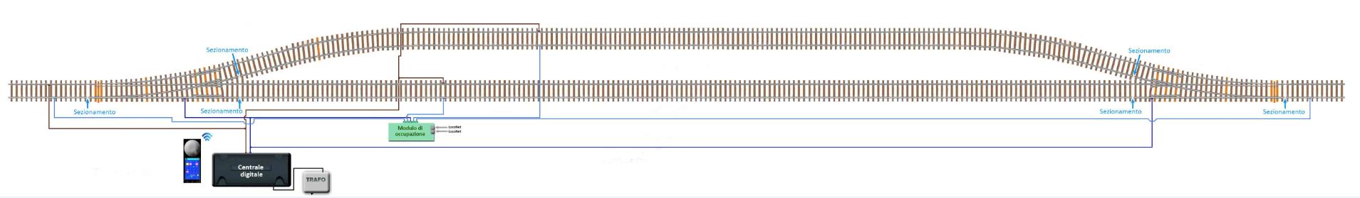

Spero di aver capito bene la tua domanda.
Puoi sicuramente partire con la frenata e arresto ABC, creando un segnale asimmetrico sulla tratta di binario che ti interessa per far fermare il treno davanti al segnale e poi in un secondo momento sostituire i diodi con un modulo di retroazione (assorbimento) per il controllo con PC e software con un minimo intervento.
Per fare questo sarebbe meglio definire adesso quali sono le tratte da monitorare in futuro e cioè:
- i binari di stazione tra due deviatoi dove si fermeranno i treni,
- i tronchini,
- le tratte di binario fuori stazione dove vorrai rilevare la presenza del treno. La lunghezza delle tratte determina la risoluzione.
Queste tratte andranno sezionate su una sola rotaia, sempre la stessa (decidi tu se preferisci l'interna o l'esterna) perché dovrà ricevere la stessa polarità dal modulo di retroazione.
Ad ogni tratto di rotaia sezionata collega un filo (feeder) che servirà, nelle tratte dove vuoi inserire la frenata e arresto ABC, per collegare il catodo dei 4 o 5 diodi. I fili delle tratte non interessate alla frenata e arresto ABC andranno invece collegati al filo della corrispondente polarità in uscita dalla centrale (bus di potenza) oppure ponticellati. tra loro.
Quando deciderai di passare al software, che offre sicuramente un livello di gestione superiore, basterà sostituire i diodi con un modulo di assorbimento semplicemente collegando il filo che viene dalla rotaia ad un'uscita del modulo. E bisognerà semplicemente staccare gli altri feeders, quelli che erano stati collegati all'uscita della centrale, per collegare anch'essi ai moduli di assorbimento e aggiungere poi il cablaggio per il LocoNet.
Allego un paio di schemi per visualizzare il principio di quanto detto sopra.
Un saluto
ABC.jpg [ 61.53 KiB | Osservato 5498 volte ]
LocoNet.jpg [ 61.13 KiB | Osservato 5498 volte ]

Cos'è il tratto centrale alimentato con il bus di potenza?
Tra i due deviatoi dovrebbe esserci solo il tratto sezionato, lungo 120 cm, con il segnale asimmetrico modificato dai diodi.
Non è la rotaia che comanda la frenata, ma l'impostazione della CV27 del decoder.
Vediamolo sull'immagine qui sotto, supponendo di essere in Italia (guida a sx):
La locomotiva proveniente da sx che entra, in deviata, sul binario in alto, per fermarsi dovrà avere attivo il bit[0] della CV27 del decoder -----> CV27=1
Mentre la locomotiva proveniente da dx che entra, in corretto tracciato, sul binario in basso, per fermarsi dovrà avere attivo il bit[1] della CV27 del decoder -----> CV27=2
Buon fine settimana anche a te
ABC_sdm.jpg [ 59.4 KiB | Osservato 5389 volte ]

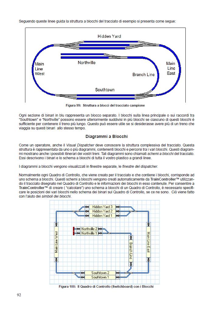

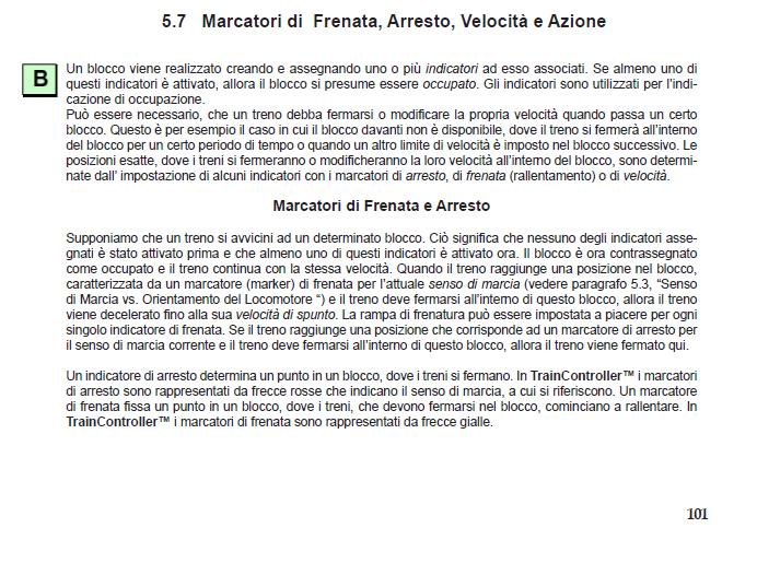

2023-03-20_132613.jpg [ 90.58 KiB | Osservato 5002 volte ]
2023-03-20_131830.jpg [ 115.46 KiB | Osservato 5002 volte ]
2023-03-20_134622.jpg [ 67.64 KiB | Osservato 5002 volte ]
